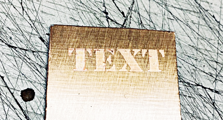

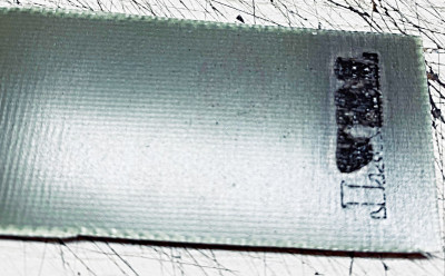

Tak tady jsem nelenil a šel to vyzkoušet. Protože nejsem laserový odborník, ale zrovna takový fiber laser 20W mám, řekl jsem si VOLE ZKUS TO :D :D
Foto číslo 1: měď po 20 průchodech s výkonem 95 proc.
Foto číslo 2: laminát po necelém jednom průchodu. Po celém aťasu mi vzduchem plavou saze a na dvou místech je v laminátu vidět zadní stěna mědi.

Chápu ty obrázky správně, že měď tam zůstala, ale laminát šel okamžitě pryč?
A že je to tedy nereálné?
To by tady odpovídalo tomu, co jsem si o tom odjakživa myslel. Ale že by si to ten borec celé vymyslel?
Re: Frézka vhodná na plošné spoje
Napsal: 13. 1. 2021, 12:39
od lubbez
Chápeš to naprosto správně, na měď si klasický fiber laser ani neškrtne. I když to není úplně pravda, povrch té mědi je nějakým způsobem pozměněný, protože když jsem chtěl ten plošňák vyleptat (ony tam byly ještě nějaké jiné obrázky), tak ten 20x pálenej motiv prakticky nešel a motiv pálenej pouze 20 % výkonu a jedenkrát šel vyleptat naprosto bez problémů. (solná+peroxid)
