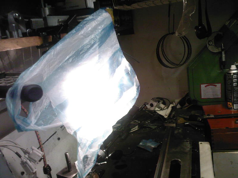

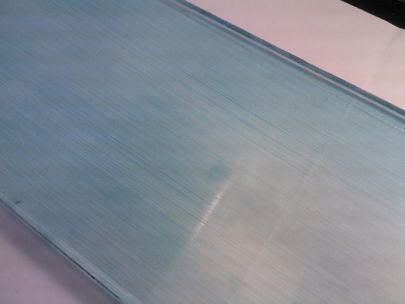

Tak jsem si zase krapet navečír pohrál. Tu vrstvu barvy jsem ti nafotil na sklo a podložil archem papíru, protože na pravítku nabylo možné ani vyfotit jak je ta vrstva malá. No a takovou vrstvu dávám i na pravítko. Je to tak malá vrstva, že pak ten otisk není na loži ani vidět.
No a hned mě napadlo, jestli ti škrabalové nepoužívají nějaké barevné podsvícení aby to bylo dobře vidět, tak tenonké vrstvičky. Možná to bude někomu připadat jako kravina, ale zkusil jsem zakrýt bod.světlo mikrotenovou taškou (modrobílá) a bylo to hned líp vidět.
Možná mít žlutou žárovku, kdo ví?

vrstvu by jsi mel volit podle toho jak hrube potrebujes skrabat
cim bliz finalni rovine tim tensi vrstvu
tohle co mas uz je druhej extrem
