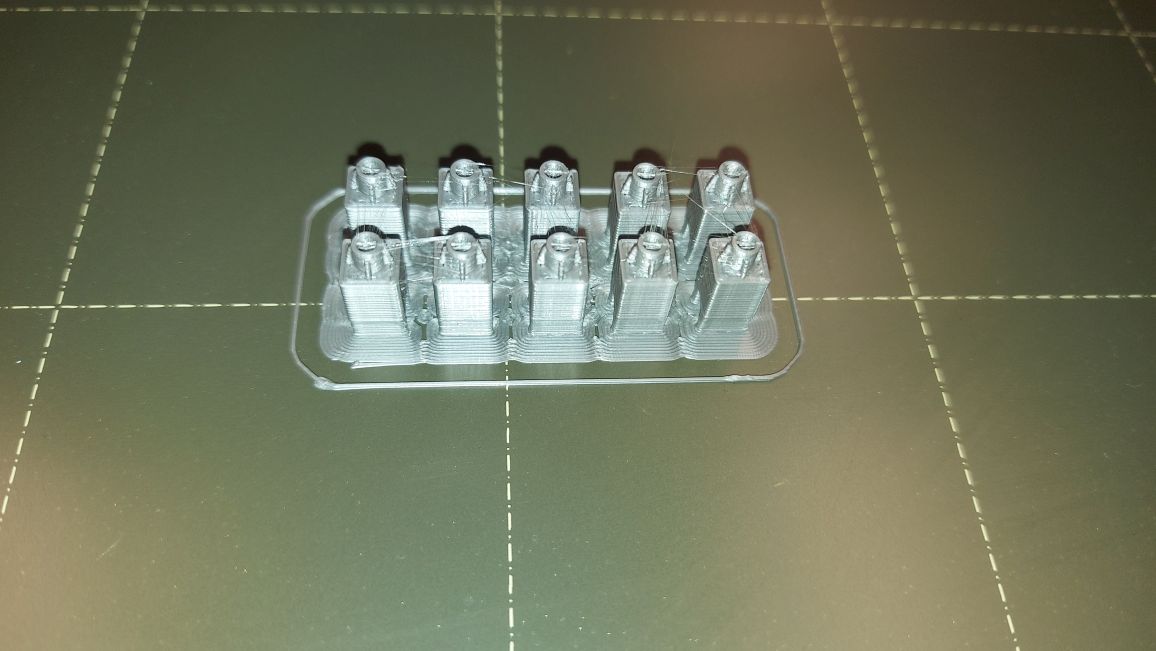

Ono by to chtelo "vysedet" a zjistit jestli se to utrhne proste nedostatkem adheze , nebo narazem do "blobu" jak psal packa a cemuz by nasvedcoval fakt, ze jeden objekt drzi, ale vice ne.
Tu prvni moznou pricinu vyresi cisty plat a spravna vyska prvni vrstvy. To druhe neni u PLA s normalne nastavenou teplotou vubec obvykle. Problem by v tom pripade mohl byt napr. v chybnem sestaveni hotendu, kdy nedoleha tesne heatbreak na trysku uvnitr heatblocku. To pak sem tam ukapne i PLA.

Při těch prvních havarií bez límce za zvedáni osy Z mezi přejezdy se odbourávaly postupně výtisky zleva po přejezdu z pravé strany.

Takhle na dalku s omezenymi informacemi se to tezko posuzuje.
Zkus vylepsit tu adhezi, kdyz nepomuze, je tam nejspis kolize. Muze byt i tak drobna ze ji nezachyti sw detekce kolizi, protoze na urtnuti takhle drobneho pricneho prurezu staci malo.
Jestli je kolize vlivem blobu, tak jen par uvah do placu. Kontrola sestaveni hotendu, tryska musi dolehat na heatbreak viz postup napr. na prusa3D. Kontrola teploty trysky- pri zavedenem filamentu nahrej na stejnou teplotu jako pri tisku a 5min sleduj jestli nekape filament z trysky. Udelat kalibraci PID hotendu. Filament pouzit suchy, idealne novy a genericky profil z PS pro nej.

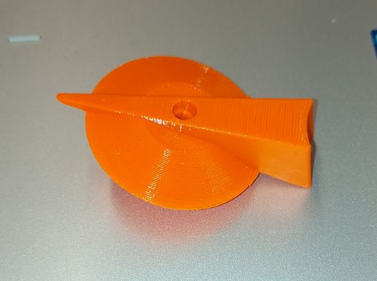

Tak tisk s límcem a 1mm zdvihem se povedl - i díky Vám.
Další pokus ovšem dopadl bídně - tisk střechy na jeřáb https://youtu.be/69GI-L6ukAE
Pouhým otočením tisku o 90 stupňů se to povedlo
Ještě z PETG jsem si vytiskl knoflík k FZ1... ( Starý zdroj k analogovým vláčkům od PIKO)

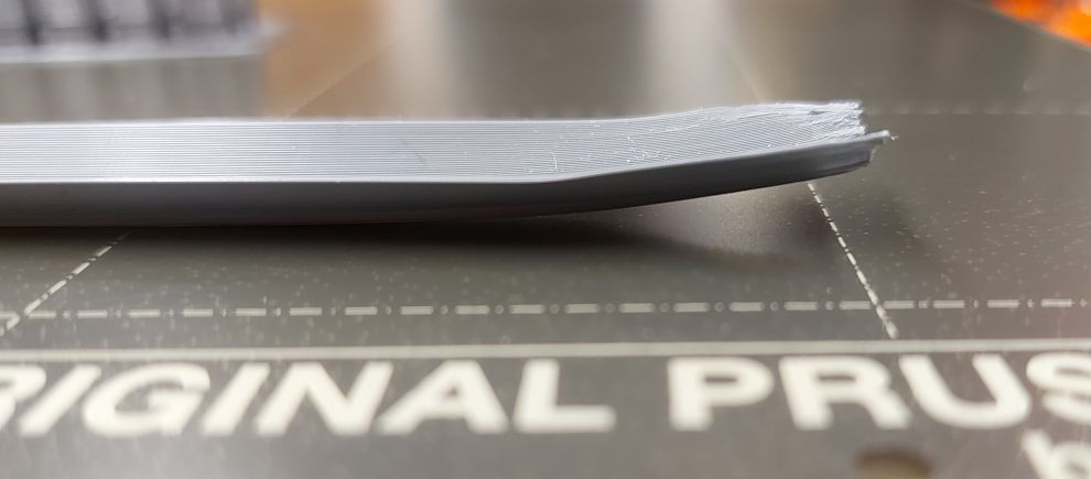

Clovece z prvnich dvou fotek bych rekl, ze mas asi porad docela vysoko prvni vrstvu.
Bud to zkalibruj (v menu mas zvlast dva profily pro hladky a hruby plat), nebo posun live v menu na zacatku tisku po levelingu. Je obvykle, ze pro jine materialy (PLA, PETG,...) je potreba trochu jina vyska a i 50um udela rozdil.
