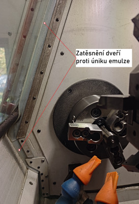

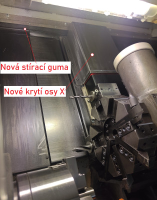

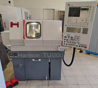

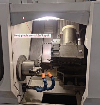

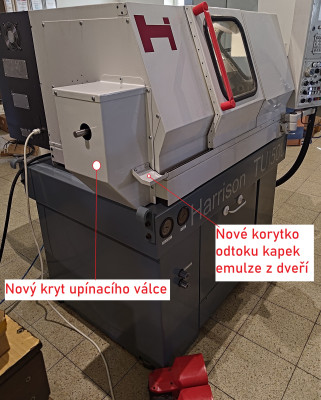

Aktualizace:
Soustruh už soustruží, dal jsem dohromady video zajímavějších součástí které jsem za dobu co harrisona mám soustružil, mrkněte:
https://youtu.be/Il81hZa_7Ho
Meki píše: 31. 7. 2025, 8:13 Dotaz - mesa 7i77 - v návodu se píše by neměl být problém číst enkodéry do 2MHz, v mém případě se ale poloha začíná ztrácet už od 130kHz....
Narazil jsem na parametr hm2_7i92.0.encoder.00.filter který mám nastavený na hodnotu true. Když jej vypnu tak bych měl teoreticky číst až 5x rychleji (cca 650kHz), zatím jsem nezkoušel, až budu mít čas tak testnu a dám vědět.
Co se týká mechaniky tak už jsem spokojený. Už jen pár nepatrných detailů.
Co se týká elektriky tak mě ještě čeká trocha práce - vytvořit novou dokumentaci a vyměnit pár nespolehlivých komponent
Pár aktuálních fotek:

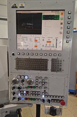

Harrison TU150U - ovládací panel

Re: Harrison TU150U Retrofit
Napsal: 20. 10. 2025, 7:25
od Lukas_2
Palec nahoru. Vypadá to dost dobře.
A i malý plusový bodík za ty nerezové klávesnice na pultu :D Přesně tyto taky už na všechny stroje dávám :D
