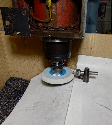

Lože osy X dorazilo z kalení laserem, vypadá to skvěle. Pro zajímavost vyšlo to na 2200kč takže pro všechny co generálkují staré klasiky kde lože nebývá kalené - doporučuju. Má to jen jedno omezení že se paprsek laseru nedostane "za roh". Takže boční šikmá plocha rybiny v mém případě má menší tvrdost, což mi zase tak nevadí, cokoliv lepší než předtím :)
Brousil jsem na mé VMC-850 ale zvolil jsem moc jemný kotouč - 240, zalepoval se a pálil, musel jsem opatrně. příště bych šel asi do 100. Brousil jsem jen lehce tak aby se většina plochy začistila a abych nemusel vyrábět nový klín pro štelování vůle.
Zaškrabat to šlo pěkně, pak ještě dosedací plochu šroubu.
