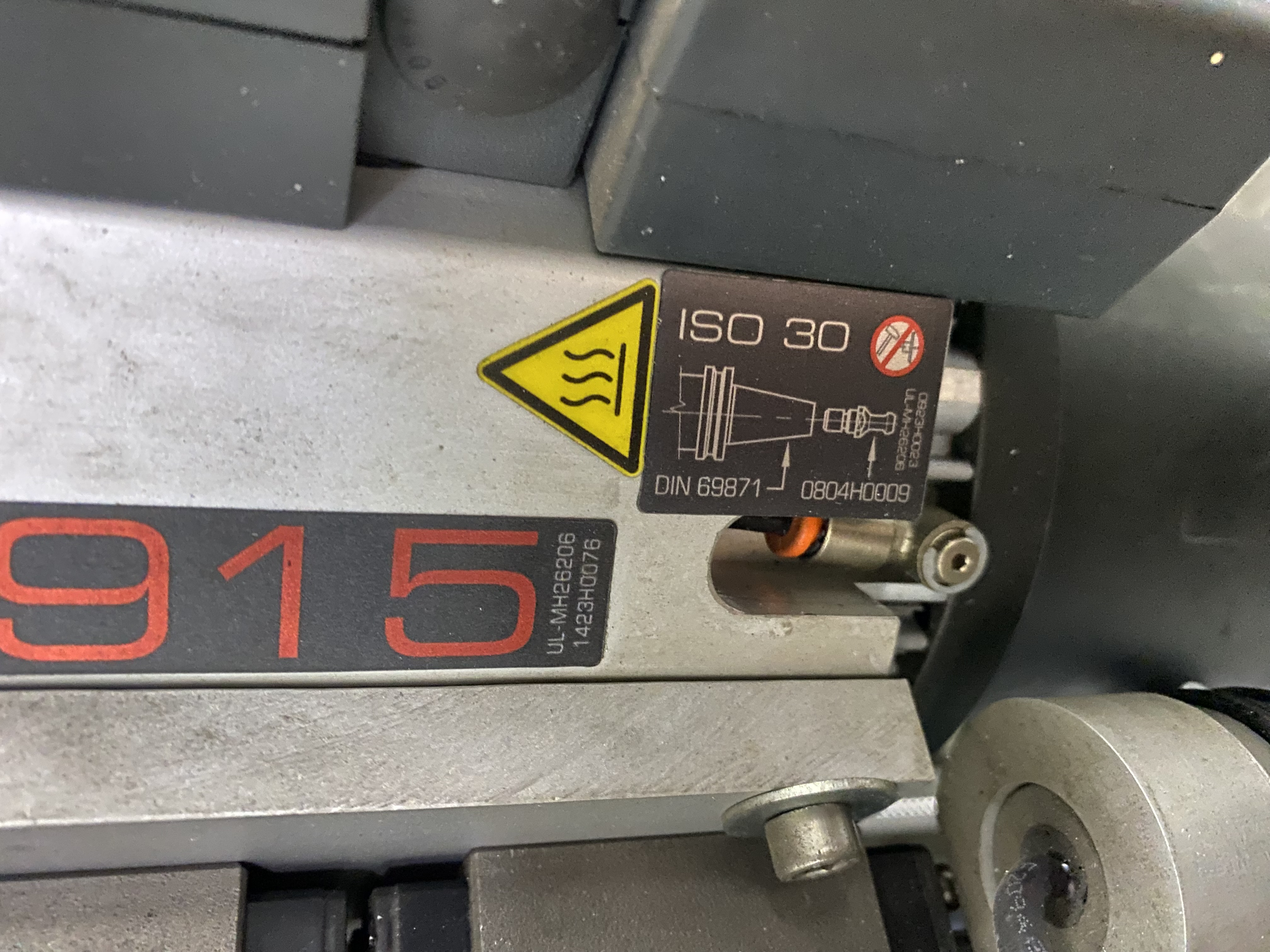

Je to asi vyřešeno. Nejspíš je špatně navržený nebo spíš seřízený ten váleček, který tlačí na hřibek, nebo nevhodný hřibek na držáku. Když jsem ho podložil o 1,2mm, (obyčejnou pérovkou), tak se zdá, že je to v pořádku.
V mém případě asi tlak 0,5-0,6MPa bohatě vystačí. Ono to otevírá i při těch 0,4MPa, takže násobič asi nepotřebuji. Navíc je tam jasně napsáno jakým tlakem to mám optevírat a to je přesně jak píšu 05-06MPa.
Uvidím, zatím to byl jsen pokus a krátké frézování. Ale už na první pohled je to lepší.

Ja to mam presne dane na mém HSD a nic jineho tam bejt nemuze, ty mas snad taky nekde napsano jaky vtahovaci cep tam ma bejt ne ? nejakej manual k tomu máš? těch druhu a tvaru je několik....na nějakej tvar to bylo postaveno....to znamená že to celou dobu upínáš za jinou hranu a v jiné délce než máš....proč si to neřešil hned? podložíš to o takovej nesmysl a jdeš s tim frézovat...tvl

Držáky používám přesně ty, které mi k tomu dodali, včetně hřibku, které byly součásti. Dokoupil jsem jen pět dalších a ty jsou o 1mm kratší a mají jiný tvar toho spodního zkošení. Ale stejný výrobce i označení. Prostě RattmMotor.
Podložku mi doporučili přímo v Rattm Motor, takže nic jsem si nevymyslel.

Problém vyřešen. Viníkm je evidentně ten krátký hřibek. Vypodložením se to vyřešilo a fungije to skvěle. Ještě že máme Alzu. Jako ideální podložka slouží kroužek na klíče:)

Ja mam na haase 2 typy taznych capov uvedene, je iny rozmer pre BT40 a pre CT(SK), tak mozno to je aj tvoj pripad ak si dostal capy ale nebolo definovane pre ktory typ a zrovna si pouzil ten druhy typ...

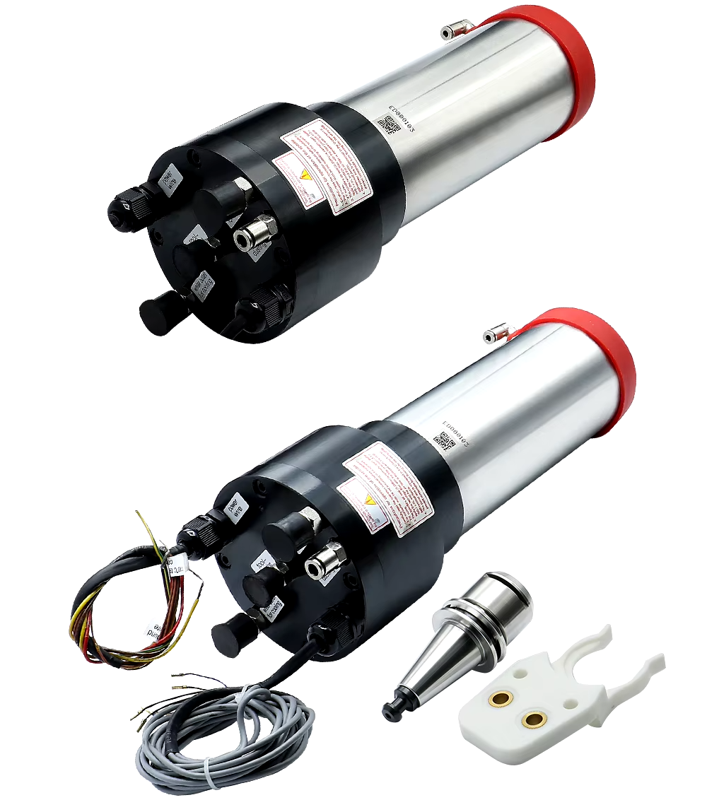

Když už se tu bavíme o upínání ATC, mám problém blízký tomuto.
Při natlakovaném pístku vřetene (řekněme otevřeném vřeteni), tak když tam vložím trn s nástrojem až na dno, stále poměrně dost vaklá. A problém vznikne v momentě vypuštění vzduchu (zavření vřetene) - trn zajede ještě o cca 2-3mm dovnitř.
Samo o sobě v pohodě, trn drží dobře, jenže mi tohle likviduje vidličky co drží trny, pač ten trn zvedá o 2-3mm ještě ve vidličce nahoru.
Asi by se mělo to uchycování nějak seřídit, ale nevím jak.
Elektrovřeteno s ISO20 upínáním.

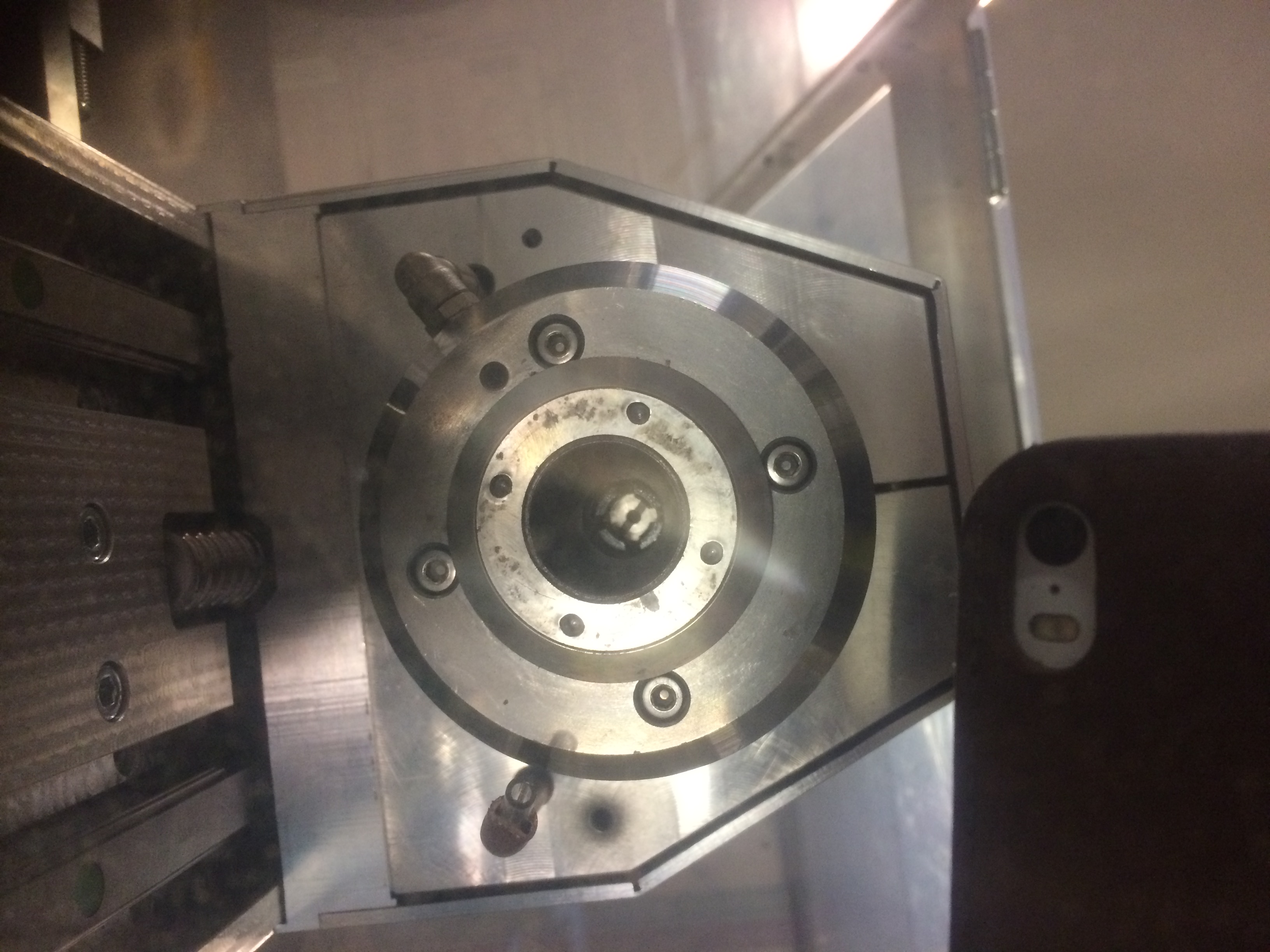

Viděl bych to na to seřízení, je to nový vřeteno, posílali mi ho společně s trny.
Nějaký pošťouchnutí jak se to seřizuje? Zespoda, zeshora, z frantovy hospody nebo odkud co? Fakt nevím.
Takhle to vypadá vevnitř.

bude to ze strany pneu valce
mezi pistnici a vretenem ma byt v klidu mezera a pri uvolneni je treba aby to bylo jen odlepene z kuzelu
