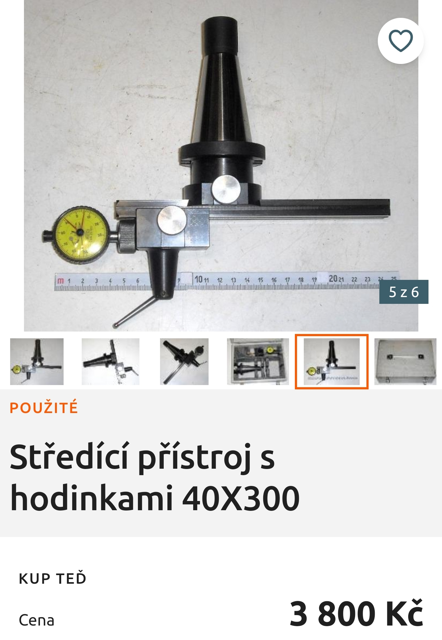

Mám pocit že jsem ten trn s hodinkama na 40 kuželu zahlédl na aukru
Příspěvky: 6456
4. 1. 2025, 9:15
DwPetr píše: 4. 1. 2025, 8:46 Mám pocit že jsem ten trn s hodinkama na 40 kuželu zahlédl na aukru
Ten je primárně na neco jineho, ale ne že by to s nim nešlo :D
Jo je na středění, ale jde to s tím :wink:
