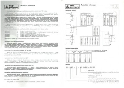

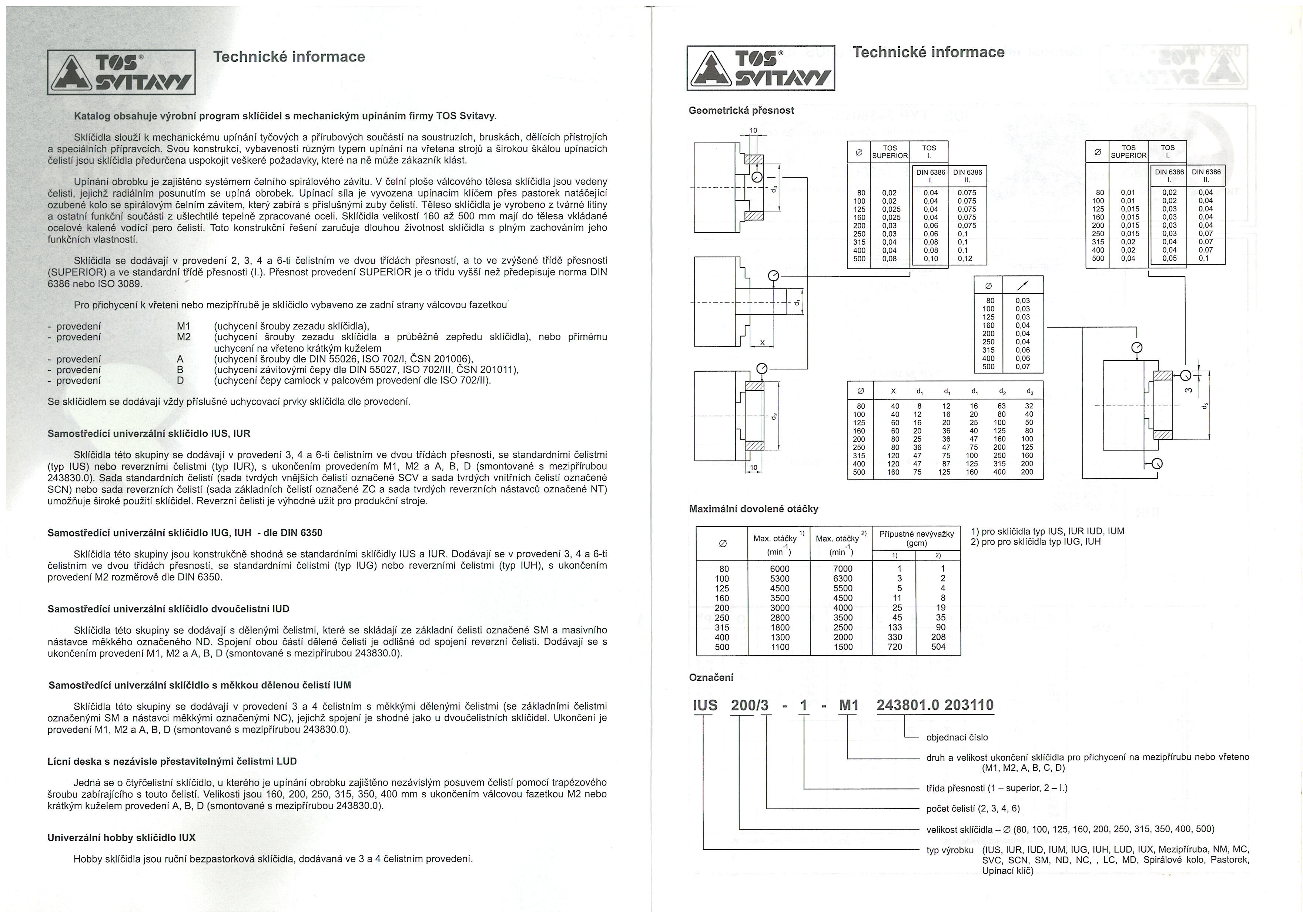

pavlaxy píše:V příloze je katalog ZIMMER
Použiji na lineární vedení od THK velikost"30" HK3001A...
Univerzálku použiji jen kvůli průměru průchodu a také protože ji mám asi větší cca160mm.
Pohon vřetene indexovatelný velkým AC servomotorem cca1400W s převodovkou 1:10 a tedy maximálními otáčkami na výstupu 600ot/min-snad to nebude málo..
:D :P
Doporučuju udělat alespoň ještě jeden převod 1:5, aby se dalo dosáhnout alespoň 2 500 ot./min. Na obrábění malých průměrů je to potřeba. Pokud si to pamatuju dobře, tak 160-tka sklíčidlo má omezení na 4 500 ot./min. , ale to berte s rezervou, jak budu moct, tak to ověřím.

Slíbené otáčkové omezení skličidel TOS
