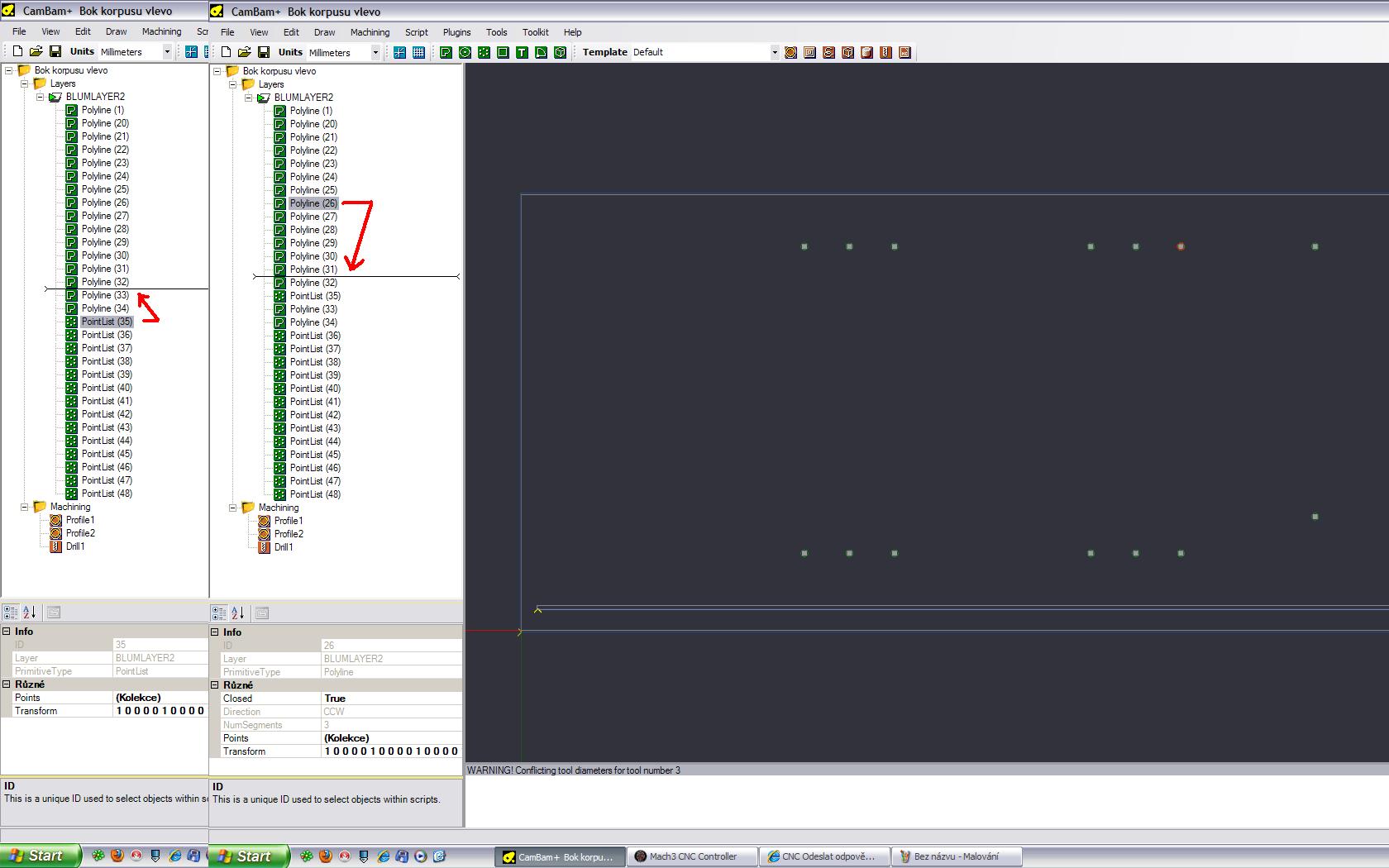

Měl bych dotaz ohledně vrtání. Při vrtání souboru v příloze mi stroj jezdí dost neekonomicky. Prostě lítá z prava do leva, šikmo atd. Prostě zbytečne moc přejezdů. Dá se někde nastavit jak by měl stroj postupovat? Dělam to tak že označím všechny díry a vložím vrtací operaci. Nerad bych dával ke každé díře jednu operaci. Zobrazit přejezdy se ve free verzi asi nedají co? Na kolik přijde ta placená varianta?

Myslím, že ani plná verze ti pro vrtání neukáže přejezdy jen pro frézování.
G-kód jsem k tvému výrobku nezkoušel odsimulovat, ale nejezdí to přesně tak, v jakém jsou ty díry pořadí nakresleny? Vyzkoušej.
Mrkni v CamBam do Layers v jakem pořadí jsou ty díry seřazeny.

Jo jo, jezdí to v pořadí v jakém mi je původní program vygeneroval. Dá se v těch vrstvách s těmi dírami v CamBamu hýbat? Jestli ne je to možné obejít nějakým scriptem v kterém by se navolilo, že má program jezdit nejdřív v ose x a potom třeba v ose y? Pokud by to nešlo tak mě napadá už jenom nějakej soft na úpravu vrstev toho původního dxfka kde bych si ty vrstvy seřadil. Je něco takového k dispozici?
PS: teď jsem to zkusil v demu CamBam+ a tam to samozřejmě ty dráhy optimalizuje .. ach jo :(

na tom výkresu máš nějaké díry 2x v různých vrstvách. Zkus aspoň v tom CAMu překreslit všechny díry v jakém pořadí chceš do nové vrstvy a ostatní nepoužité vrstvy smaž. Ve free verzi se s tím hnout nedá, o skriptu nevím možná je něco na fóru CamBam, nebo leda někoho kdo by to napsal :lol:
O softu který to učeše taky nevím. To už je možná lepší uvažovat o nějakém lepším CADu nebo CAMu.

Teď jsem to zkoušel, a když udělám centr na např. jen horní polovině děr (a smažu duplicitní díry), tak to je docela i po sobě. Začíná v horní řadě ta úplně vpravo a pak postupně zleva od první po poslední doprava.
Tak by to vrtání šlo v nouzi udělat na nějaké dvě nebo tři skupiny aby jsi nemusel dělat na každou díru zvlášť MOP.
Nebo se s tím tak netrap a nech to na CamBam+ snad těch dílů neděláš mnoho, tak by ti těch 50 spuštění mohlo chvilku vydržet.

Zravim vespolek.Taky skousim CamBam a po precteni otazek,pripominek a odpovedi chci taky necim prispet.Tak poradi tech der nebo neceho jineho se da urcit,spis presouvat poradi.Mozna na to uz prisel i nekdo jinej.Ale doufam ze ty ostatni to pochopi.No proste se to mysi chyti a pretahne tam kde je to potreba.

To jo přesunout to jde, ale jen ve verzi Cambam+ a ne ve free verzi.

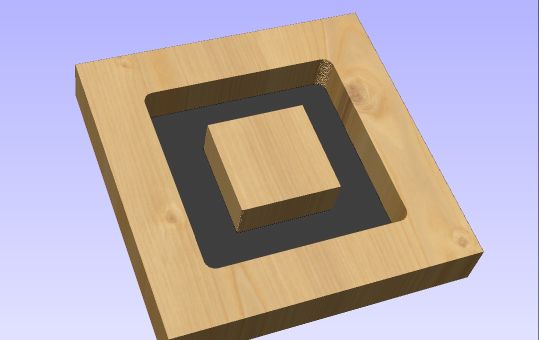

Prosim, jak v CAMBAMu vygenerovat drahy pro odfrezovani plochy viz. obrazek.
