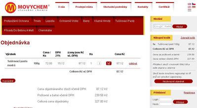

Tak jsem zjistil cenu berlínské modři jako samotného pigmentu (olej si do toho může každý přidat sám). 300Kč/100g, nebo 2000Kč/kg. Máte někdo lepší nabídku?

hoj, nevím co přesně řešíte , nechce se mi číst to vlakno spětně
tuširovací barvy si dělam z prášku
tady
http://www.kovyachemie.cz/organicka-barviva/" onclick="window.open(this.href);return false;
kupova jsem je dřív na něco jineho.. jinak bych to neřešil a koupil hotovou tuširku
teť maji jenom červenou a modrou , dřív měli taky zelenou , žlutou a spoustu dalších barev...
stačí smíchat z olejem...
jinak original tušírka stoji cca do 100 kč tuba
třeba
http://www.movychem.cz/tusirovaci-pasty" onclick="window.open(this.href);return false;
je spousta nabídek od ruznych značek , podle mě je to ale všecno stejne..
řešit tady ptakovinu co stojí 100kč jako krabka cigaret mi přijde trošku nahlavu...
objednam a za dva dny už škrabu..

Kvako1: Jo, škrabeš, ale s organickým pigmentem neznámého složení o jehož toxicitě nic nevíš. Když tím škrabáním tráví člověk desítky a stovky hodin a umazání se nevyhne ...... já raději dám přednost berlínské modři. Za těch ušetřených pár desítek korun mi ty náhražky nestojí. Co se té tuby týká, je otázka, jestli je v ní berlínksá modř, nebo něco jiného. Raději si udělám vlastní (navíc to mám rychleji a levněji).

Všechno to stejné není. Používám to, když brousím kužel na otisk do kalibru některé ty srágory jsou nepoužitelné. Pokud budu mít záruku, že to bude to, co potřebuji, tak si to klidně objednám. Těch krabek bude potřeba víc.
Když to bude fungovat, tak proč ne. Když nebude, tak to podle výrobce do popelnice vyhodit nesmím.

Otázku pigmentu mám vyřešenou. Tradiční je berlínská modř, tak ji použiju také (navíc je dostupná, za přijatelnou cenu a není toxická). Jen nevím, jaký olej je nejvhodnější. Řešil tohle už někdo? Ve složení té barvy v tubě je ještě vápenec (levné plnivo, které jim zlevní výrobu, ale nezhorší kvalitu?) a nějaké zahušťovadlo (zase snaha o úsporu?).

Já tu pastu mám taky mimo jiné a narovinu, je to krám krámů
Nevím, s čím to míchají, ale moc se to neroztírá, připadá mi, že tam jsou granulky a prostě celkově je to spíš k pláči jak k práci
Používám klasickou berlínskou modř, je to tušírovací prášek, a ředím ho se servoolejem
naprostá pohoda, dělá se s tím opravdu báječně, namíchaný prášek a pasta je jak lambo a warťas, možná doveze, ale určitě nenadchne
Re: Tušírovací barva ?
Příspěvek od tumlik » 12 kvě 2011 21:15

pouzivam tusirovaciu pastu od Movychemu..
Ja si ju vzdy trosku zamiesam s olejom, potom sa s nou uz robi dobre..
Aj ked porovnavat nemam s cim, lebo so nikdy nic ine nepouzil..
