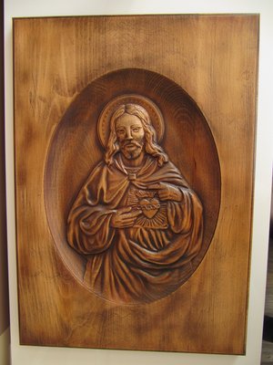

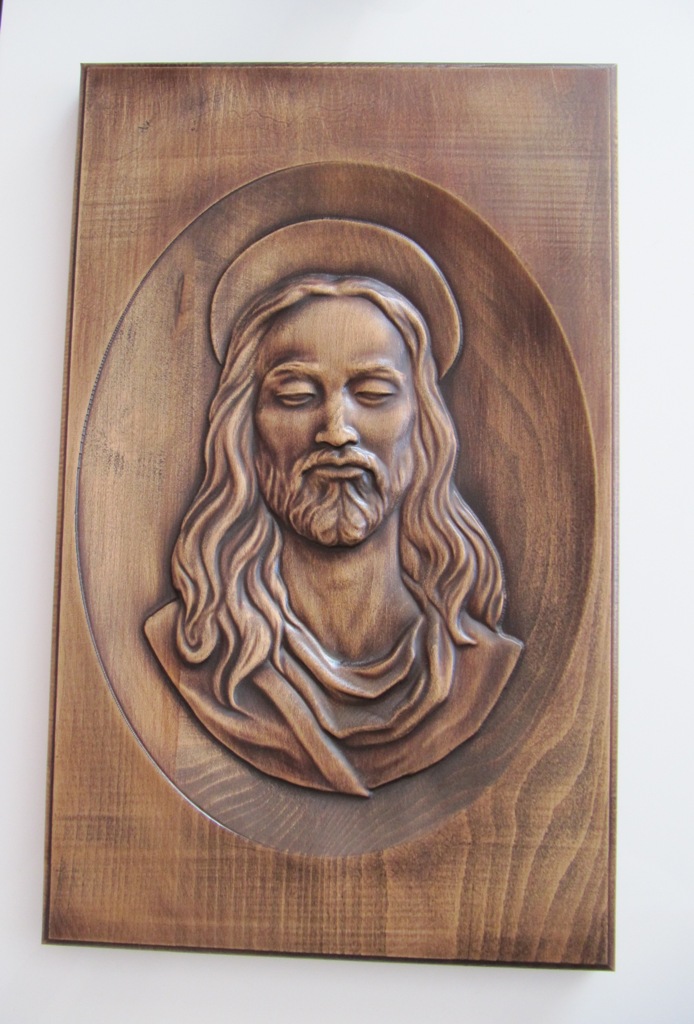

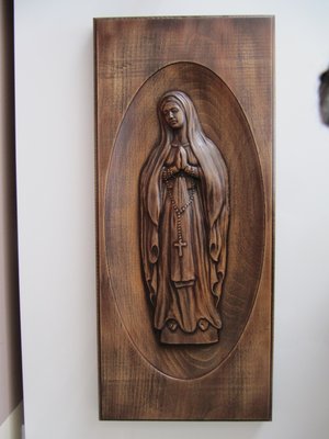

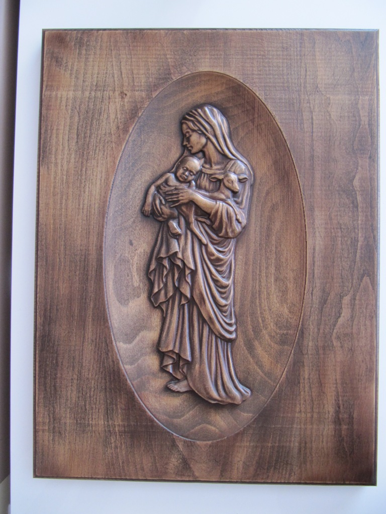

Tak dalšie 3D obrazky .... výška 500mm, šírku si upravoval program sam podla obrazku. Patinoval som prvý krát sám a myslim ze sa celkom podarilo :)

kutil_tim píše:pěkné až na tu hoblovku
chtělo by to přebrousit :wink:
Jojo polepším sa :)

to 1mulen1:
můžeš sem opět napsat parametry obrábění? (nástroje, strategie, rychlosti,...)
jinak velice hezké (tedy až na tu hoblovku :-) )

Taky mě to hoblovka dělá a zatím nevím proč.
blbě nože ,nebo přítlak ,nebo kua oboje :(
Ja tie dosky tak kupujem od našich stolarov, hoblovku mam len taku malinku a nemal by som šancu tam nacpat taky velky obraz a priznam sa na dotyk to nieje tak poznat, ta patina to hodne zvyraznila takze buduce obrazy budu hladké jak detská prdelka :wink:

nastroje a rychlosti tak jak minule, hrubovanie 8mm freza uber po 2 mm rychlost 1600mm/min. a načisto 3.2 mm gulovka rychlost 1800mm/min

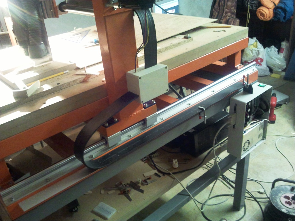

Tak som trošku pohol s kabelážou lebo mi uz vadilo jak sa tam len tak všade motaju kable pod nohami a po frezke :lol:

hezký kabel , kdo to vyrábí ? já viděl podobný u výtahů a jeřábů , jen jsem na ně nikde nenarazil

packa píše:hezký kabel , kdo to vyrábí ? já viděl podobný u výtahů a jeřábů , jen jsem na ně nikde nenarazil
zistím ti to, mám to od kamaráda a on z toho robí kabeláž pre zubárske stroje :) Tušim do polohovacieho kresla to ide :) je to 16 žilový kábel len su tam všetky kable čierne a jeden je nulák tak to bola sranda pozapajat :lol:

jj hezkej kablík :) zrovna si stím taky dneska hraju. kamoš mi jej donesl 25 m :mrgreen:
předělavám celý panel a kabelaž taky. jednotlivé žíly mám ale očislované. ty jsi na dratech neměl čísla ??

Kvako1 píše:jj hezkej kablík :) zrovna si stím taky dneska hraju. kamoš mi jej donesl 25 m :mrgreen:
Ano ano sú tam čísla ale ja trúba som si to všimol az ked som zapajal posledny krokovy motor :lol: takze som kazdy kablik krvopotne počital a asi 5x kontroloval. Ale je to super kabel.... po hlinikovej lištičke to jazdí uplne parádne a zda sa mi to lepšie ako energeticky retaz :P
