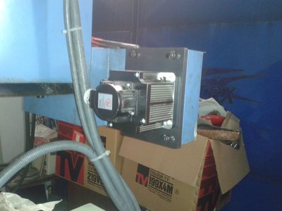

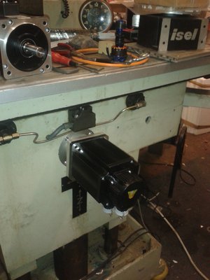

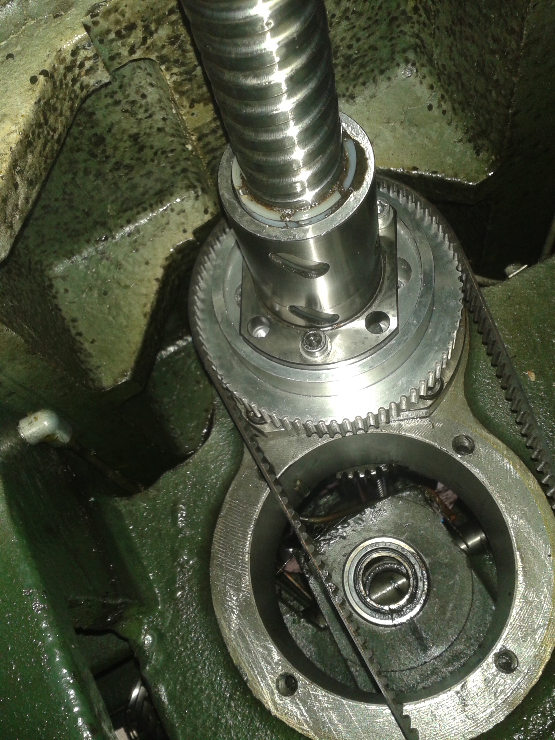

Tak po delší době jsem trochu na mašině něco udělal. Vyměnil jsem kuličkový šroub na Y ku ( ted už čekám jen na vyříznutý držák motoru a řemenici od tymy),
Dále jsem začal vyměnovat X kovej šroub ( tam čekám na vyfrézování řemenice). Původní motor 1Kw co byl na Zko ( 3000 otáček 6Nm) jsem se rozhodl použít na Y ko a na Z ko jsem pořídil nový 1.5 Kw 10Nm. Každopádně mě čeká i výměna šroubu na Z ko ale zatím to chci nějak rozchodit a pak se uvidí.

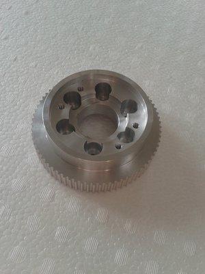

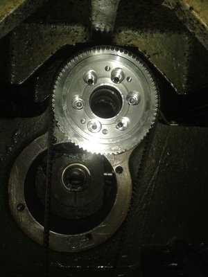

Tak díky Dejvovi a Rasovi mám řemenici na rotační matici pro osu X tak snad se to zas trochu pohne.

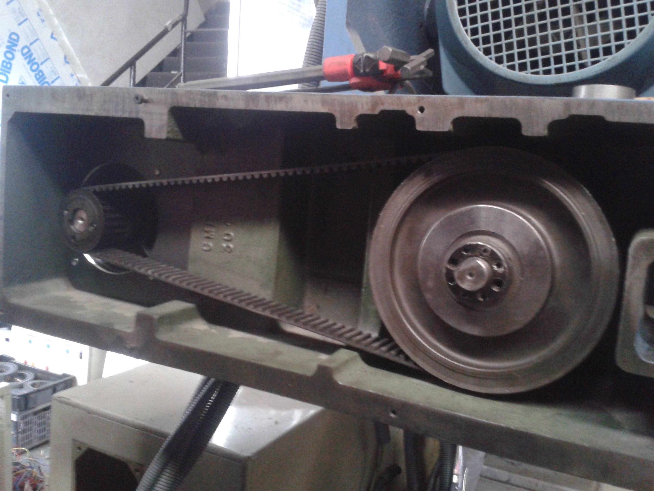

tak jsem nasadil matici a šroub. Konečně na mašině zažívám pocit bezvůlového provedení. Už se těším na Y ko. Tak snad v týdnu, pak už jen drátování a někdy výměna šroubu na Zko. Na Z ko snad už taky brzo připravím plynovou vzpěru.

Příspěvek 9. 3. 2014, 6:49
koukám ten řemen je pěkně dlouhej. nebude tam zanašet nepřesnost ? přece jenom čím delší řemen tím se víc natahuje... měřil jsi to? kolik tam maš mrtvolu ?
musim se za tebou zas někdy stavit podívat jak pokračuješ :)
lubos
Příspěvky: 5151
Registrován: 2. 5. 2007, 3:47
Příspěvek 9. 3. 2014, 7:25
Jo jo je dlouhej ale bohužel to jinak nešlo. Zatím mám šrub chycený jen přes segerovku a z druhé strany na jednu matici. Musím na jednu stranu dát svěrné pouzdro které taky přišroubu k bočnici a z druhé strany řádně dotáhnu. Ted chci osadit všechny serva a motory a koncáky, bez toho nic zkoušet nebudu nestojím o nějaký náraz :D . Ale mrtvolu v týdnu snad změřím snad bude chvilka. Ono taky se to musí trochu rozjezdit jak to stálo tak se tomu moc nechtělo.

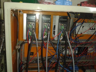

Dostal jsem dnes doma opušták a mohl si jít do práce hrát ( i když doma jsem tvrdil že musím uklízet - ne že bych nemuse :D )
Natáhl jsem pár kabelů a zkusil osu X. Neni zapojeno mazání a limitní spínače tak jsem jen tak trochu jezdil. Jasně že jsem po chvilce naboural a narazil dorazem do řemenice a trochu jí dojebal. Horší bylo vše pak povolit a znova to rozjet. Max rychlost je cca 12m/min ale bežne bude nastaveno asi 5m/min. Musím objednat nějaké kabely a konečně dodělat elektroinstalaci.

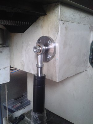

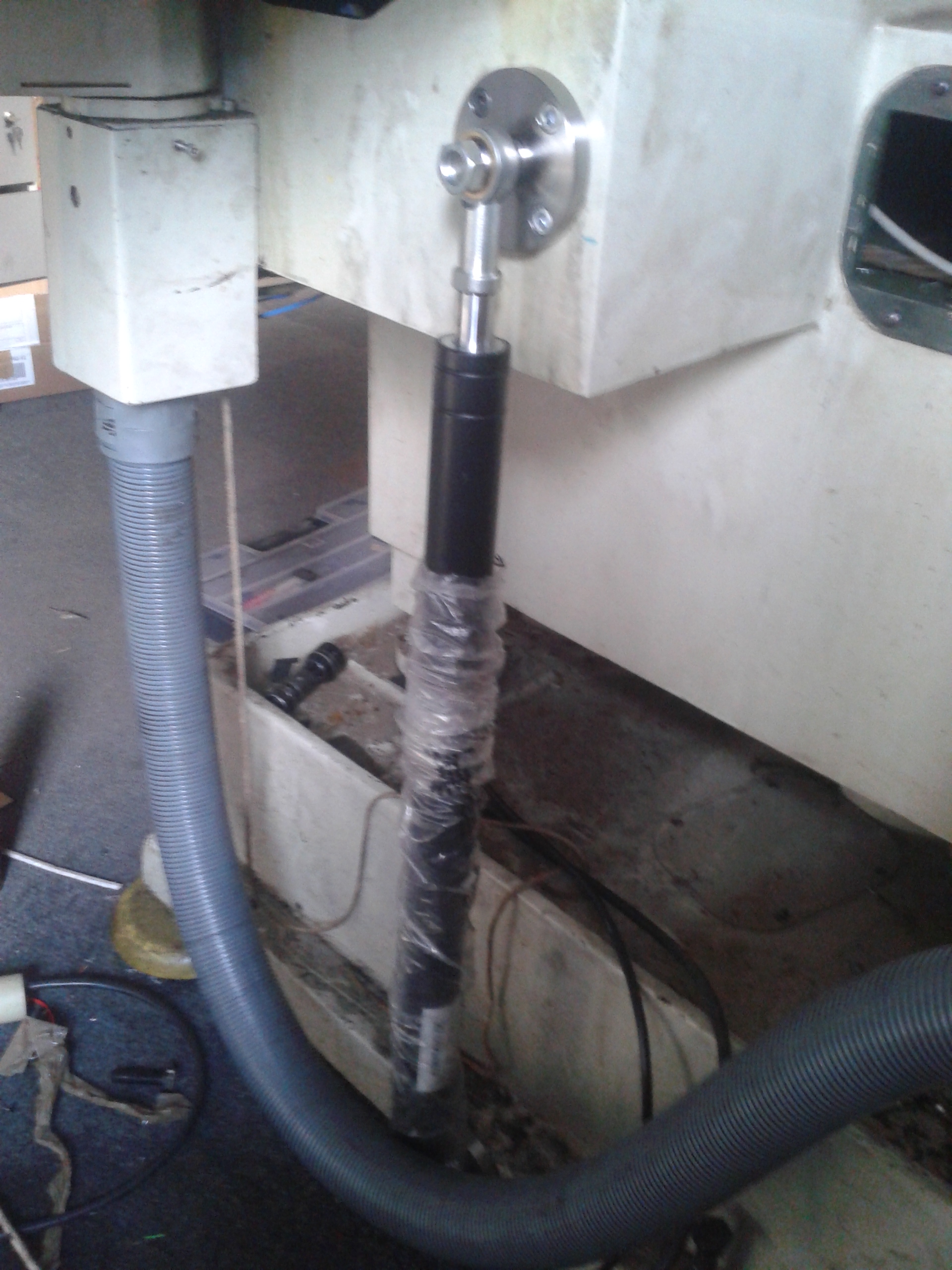

začínám řešit vzpěru pro osu Z
koupil jsem toto
http://www.montako.cz/produkt/960_plyno ... 60500.aspx" onclick="window.open(this.href);return false;
a řeším jak co nejjednodušeji ji připevnit k ose. Bojím se že nějaký kloub by to nemusel vydržet, nechce se mi moc něco vyrábět. Je něco co by mělo závit M14 kterým by se to dalo připevnit ke vzpěře a současně k mechanice?
Edit:
Myslíte někdo že by to mohlo vydržet?
http://www.technicke-soucasti.cz/Strojn ... ozink.html" onclick="window.open(this.href);return false;

Příspěvky: 7210
Příspěvek 13. 5. 2014, 7:28
osobně bych šel spíš do tohoto : http://www.teatechnik.cz/kloubova/" onclick="window.open(this.href);return false;

packa píše:osobně bych šel spíš do tohoto : http://www.teatechnik.cz/kloubova/" onclick="window.open(this.href);return false;
To je moc hezký ale bohužel to nemají se závitem M14x1.5 jen se stoupáním 2 :-(

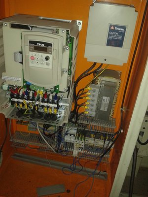

Jak motor pro Z zapojený, čekám na držáky kuláků na plynovou vzpěru. Taky jsem roztočil vřeteno, ještě musím koupit ochranné diody na relátka a už budu točit systémem.

Příspěvek 13. 6. 2014, 6:32
Tak jsem namontovat plynovou vzpěru. Snad příští týden se dostanu na nějaké testování a taky dozapojení koncáků a referáků.

Příspěvek 13. 6. 2014, 7:49
Tu vzpěru otoč vzhůru nohama nebo ti časem uteče. Jinak to máš pěkný.
