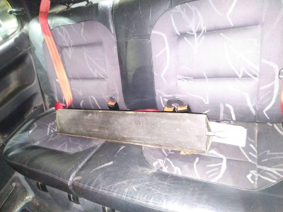

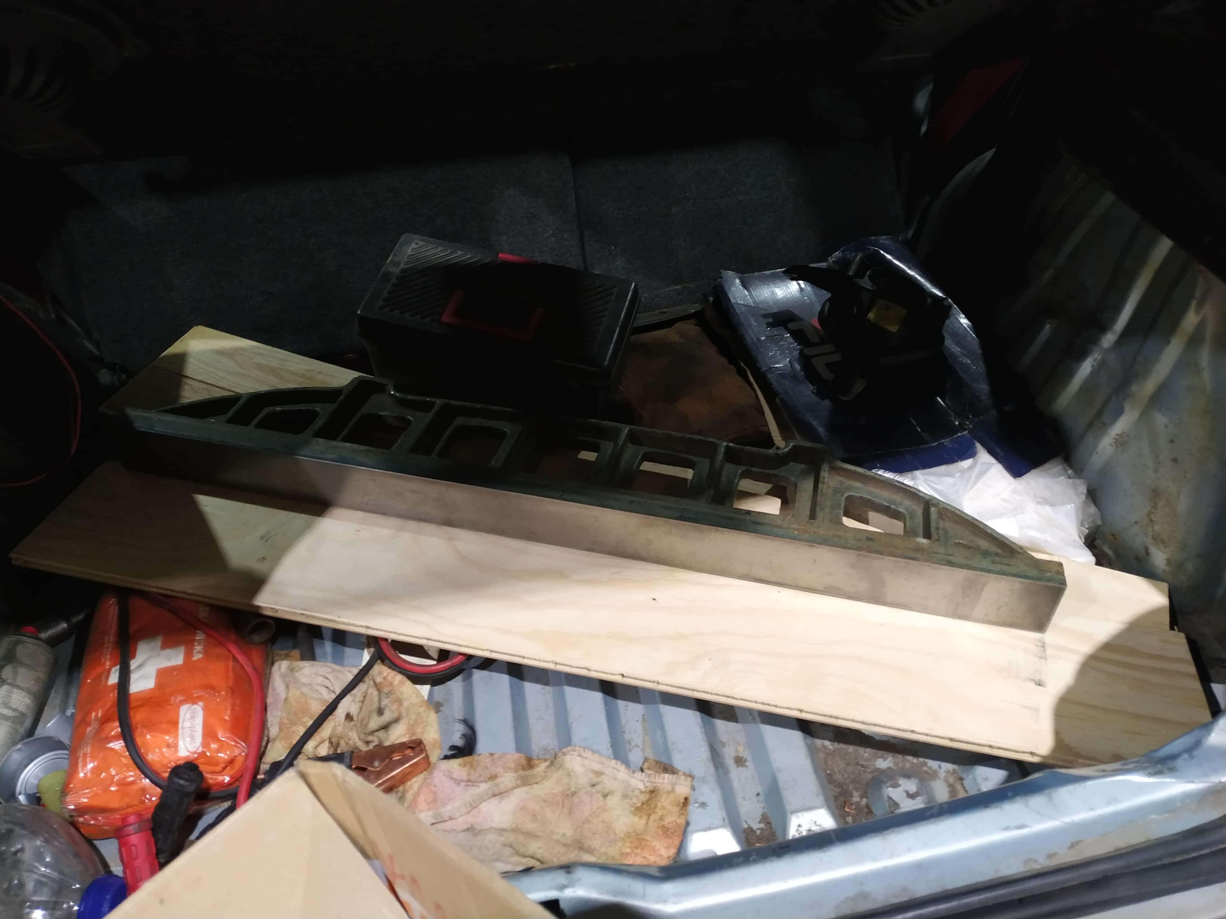

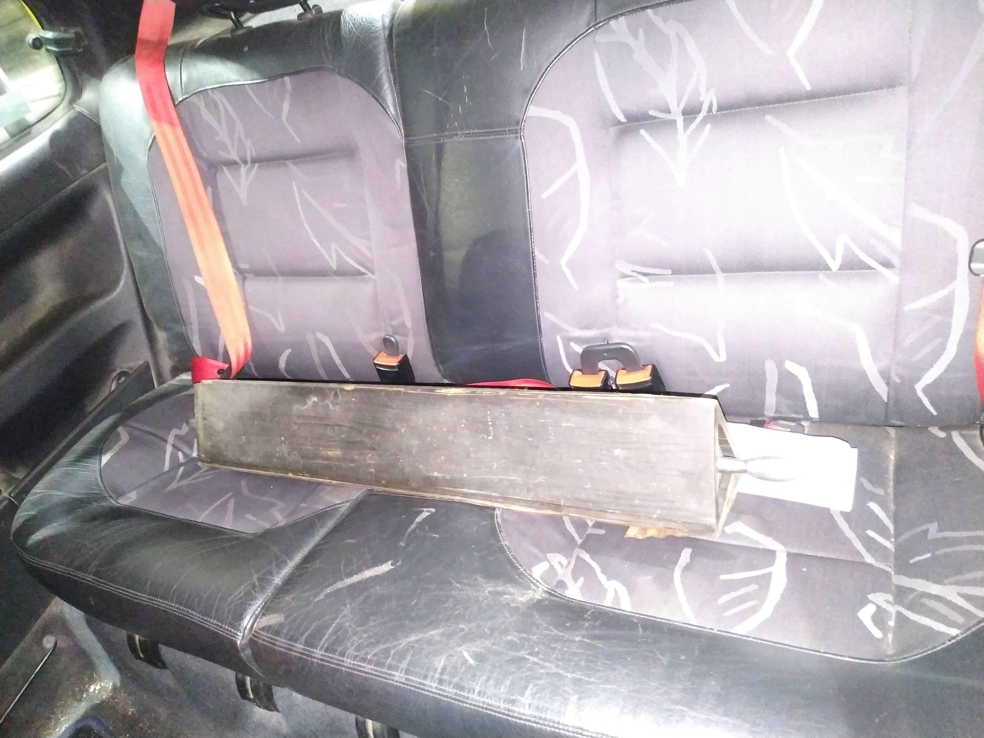

Podarilo sa mi zohnať pravítko 50 stupňové na rybinu dĺžka 800mm a mostove pravítko dĺžka 1000mm.
Zháňam to už asi dva roky pár krát som mal inzerát na bazosi a nič. Včera večer kukám bazos a inzerát o pravitkach hneď som musel vyraziť.
C.R.E.A.M

novic
Příspěvky: 1839
Příspěvek 20. 12. 2020, 8:47
C.R.E.A.M

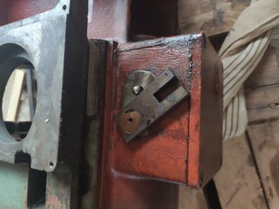

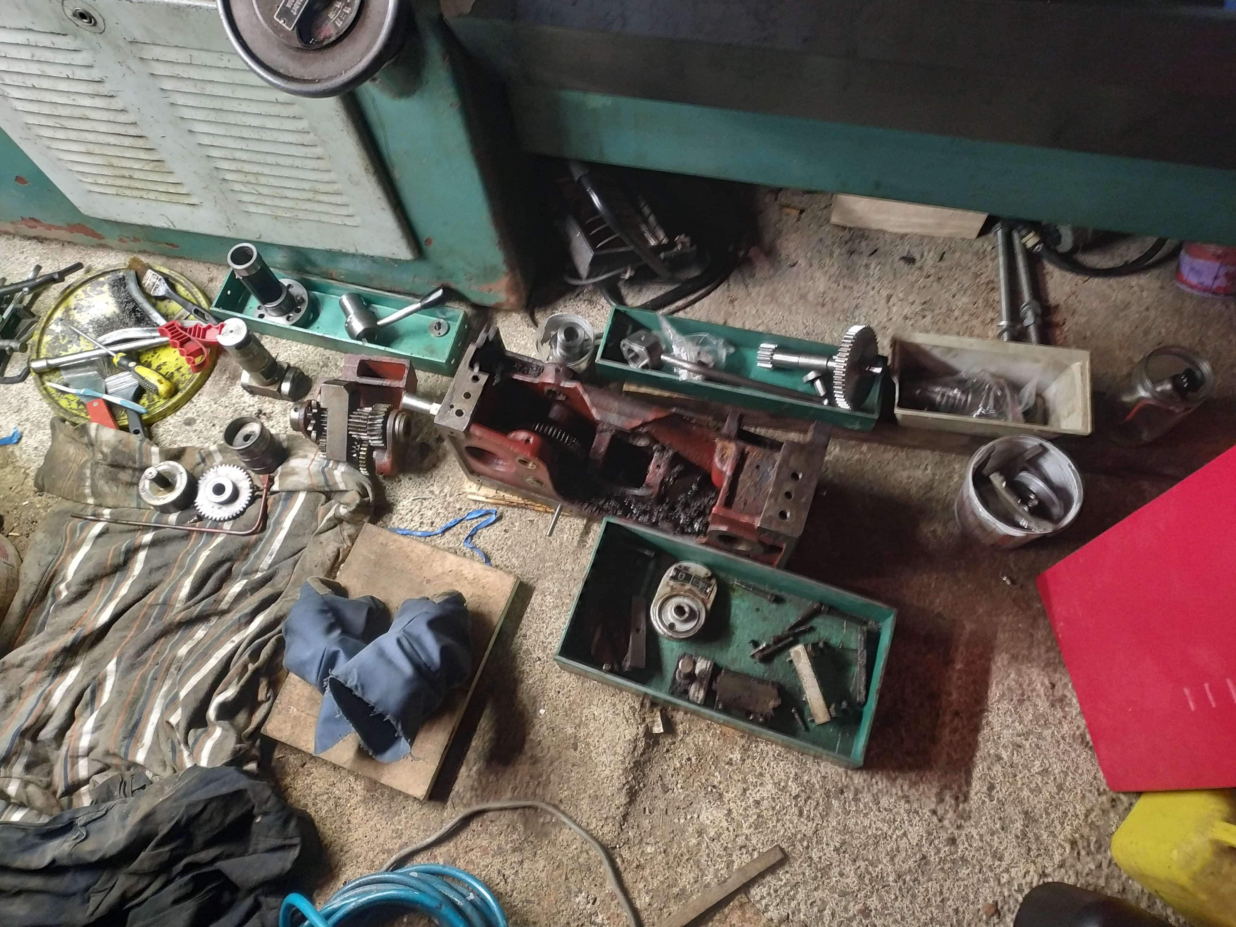

Netušíte někdo, jestli při nasazeném vřeteníku je možné do něj dodatečně namontovat mechanismus volby směru posuvu?
Po generálce bude vřeteník napasovaný na loži a nechci ho kvůli montáži tohohle mechanismu shazovat dolů. Hádám, že tu páčku, co je na fotce, mi tam budou muset dát v moosu při nasazování vřeteníku. Páčku, co je na nasazená na tisícihranu uvnitř vřeteníku, si tam dám sám. Co pružinka a kulička, je reálné ji tam osadit skrze ten kulatý otvor v loži, kudy se tenhle mechanismus napojuje na nortonku? Bohužel jsem si to nevyzkoušel při rozborce a teď už mám vřeteník odvezený... Kdyby to nešlo, tak i pružinku a kuličku musejí dát v moosu, pak ale bude nutné páčku nějak zafixovat, aby kulička a pružinka při transportu nevypadli. Nortonku v moosu mít nebudou, tu si nasadím až doma.
