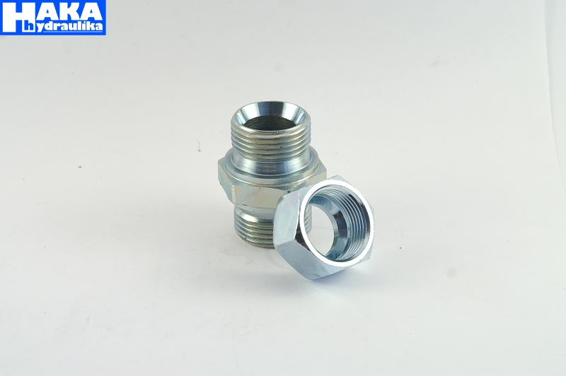

testone píše: 1. 5. 2025, 7:42 automatovka, 11109, mechanicky nenamáhané čudlíky, šroubení...., výborně se obrábí, nesvařitelná, obvykle dostupná ve formě 6hr tyčí
A proč ve formě 6hr tyčí, když je to na nenamáhané díly, člověk (možná jen laik jako já) by takový tvar čekal na něco, co se bude utahovat (matice...), není v tom rozpor?

Thomeeque píše: 4. 5. 2025, 10:57
Ď, T.
typicky se z 6hr tyčí z automatovky dělá tohle
přestože je to určeno k použití ve vysokotlaké hydraulice, tak to pevnostně zjevně vyhoví i z té automatovky
pak je rozhodující kriterium obrobitelnost
kupodivu obyčejný šroubek je podstatně víc namáhaný
lze si to snadno vyzkoušet, vytočit si z té 11109 šroubek a zkusit ho přetrhnout a porovnat to s nějakým seriovým šroubem s jakýmkoli označením na hlavě
zajímavost - v autě jsou šroubky z automatovky 2 (dva kusy), jsou to ty speciální co přitahují ke sloupku řízení spínací skříňku, mají uprostřed hlavy zápich a při montáži se v tom zápichu úmyslně překroutí aby tam nezůstal 6hr za který by to šlo povolit

Milan199 píše: 4. 5. 2025, 11:20 ....
Automatovka je běžně dostupná i jako "hlazenka" kruhový průřez.
Dělá se z toho kde co, tam kde to pevnostně vyhoví. Na matice a šrouby běžné jakosti bohatě stačí.
Pokud potřebuješ vyšší pevnost tak i 12050 existuje v šestihranu. Když to má být "lepší" tak 15142 QT. Pokud ti nevyhoví ani ta, musíš použít 15260 a nechat to zušlechtit.
jasně, napsal jsem to ve stylu "obvykle se dějí věci obvyklé"
pokud potkám 6hr tyč, je to obvykle automatovka
pokud potkám "hlazenku", spíš čekám že to je S235 pokud to setkání není zrovna na dvoře soustružny :D
ale potkal jsem i 6hr tyč která byla použita jako torzní pružina a ta teda z 11109 určitě nebyla

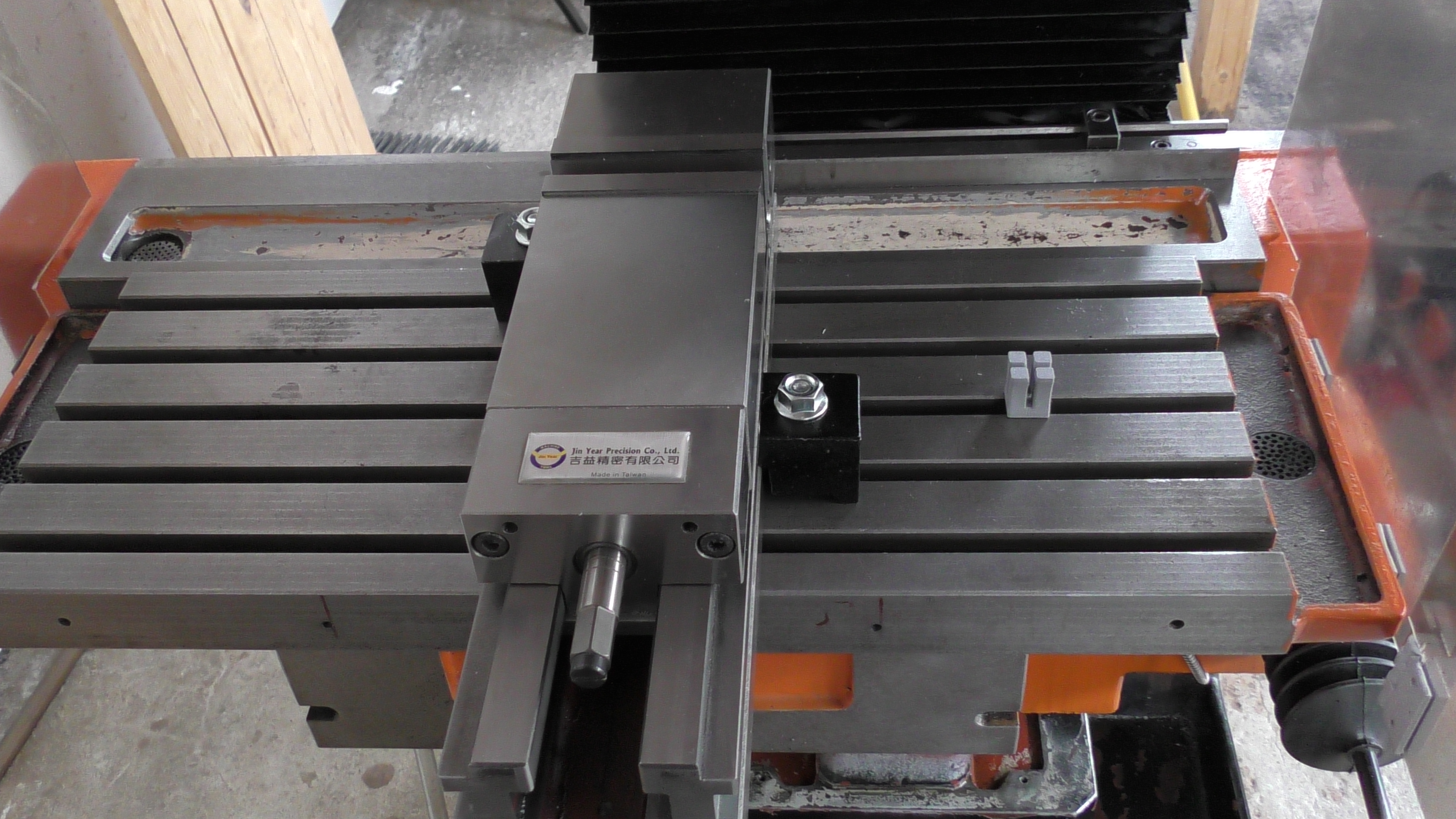

Dnes jsem si udělal velkou radost. Přišel mi svěrák VAF-4 od Yody (kterému tímto děkuji) a hned jsem jej namontoval i vyzkoušel. Ten hydraulický posilovač je opravdu nádhera.
Mám ale jeden problém. Svěrák má drážky pro vodící kameny 16mm široké a pouze přibližně 2.75 mm hluboké. Na stole mám ovšem drážky T12. Koupit 16TO12 nevím kde (v kovonástrojích je sice mají, ale předpokládají vodící drážku ve svěráku minimálně 7mm hlubokou). Napadlo mne upravit dodané 16mm vodící kameny, ovšem předpokládám, že asi budou kalené. Brusku na plocho nemám, takže jedině frézovat. Je to reálné? Případně jaké frézy bych musel použít? Nebo to ohřát, popustit, obrobit a následně znovu zakalit?

Příspěvky: 2114
7. 5. 2025, 3:24
https://eshop.markagro.cz/prislusenstvi ... 12-mm.html
4mm a píšou tepelně neopracované

a nebo koupit https://www.kovonastroje.cz/vodici-kame ... 95-kalene/
dělají se i nekalené, podstatně levnější.
Kdybych je vyráběl tak jen frezovaním z jakékoliv oceli. Máš to pěkný projekt na začátek.
Záleží jak moc sundaváš svěrák, ale poslední možnost a mnou preferovaná je na kameny se vy…… vyrovnat ho bez kamenů na hodinky je práce tak na 2minuty.
Příspěvky: 3802
7. 5. 2025, 3:36
všetky kamene čo som upravoval išli bez problémov frézovať tk frézou. Keď som vyrábal, tak z 12050, ale aj 11600 (to je napr. telo pájkovaného socialistického TK noža ak nemáš priamo polotovar.

capajev píše: 7. 5. 2025, 3:34 a nebo koupit https://www.kovonastroje.cz/vodici-kame ... 95-kalene/
To je to, o čem jsem hovořil. Výška té části o šíři 16mm je 6.7 mm (měřil mi to přímo technik od kovonástrojů).

capajev píše: 7. 5. 2025, 3:34 Záleží jak moc sundaváš svěrák, ale poslední možnost a mnou preferovaná je na kameny se vy…… vyrovnat ho bez kamenů na hodinky je práce tak na 2minuty.
Já používám původní podélnou měřící lištu a vyrovnávám to podle úhelníku. Není to sice jako na hodinky, ale je to také docela dobré. Ale když už ten svěrák ty kameny má, tak je chci použít.

zverodoktor píše: 7. 5. 2025, 3:36 Ahoj,
Díky, zkusím tedy upravit dodané kameny. Uvidíme, jak to půjde. Jak se vyjádřil čapajev, je to dobrý projekt do začátku.
