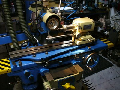

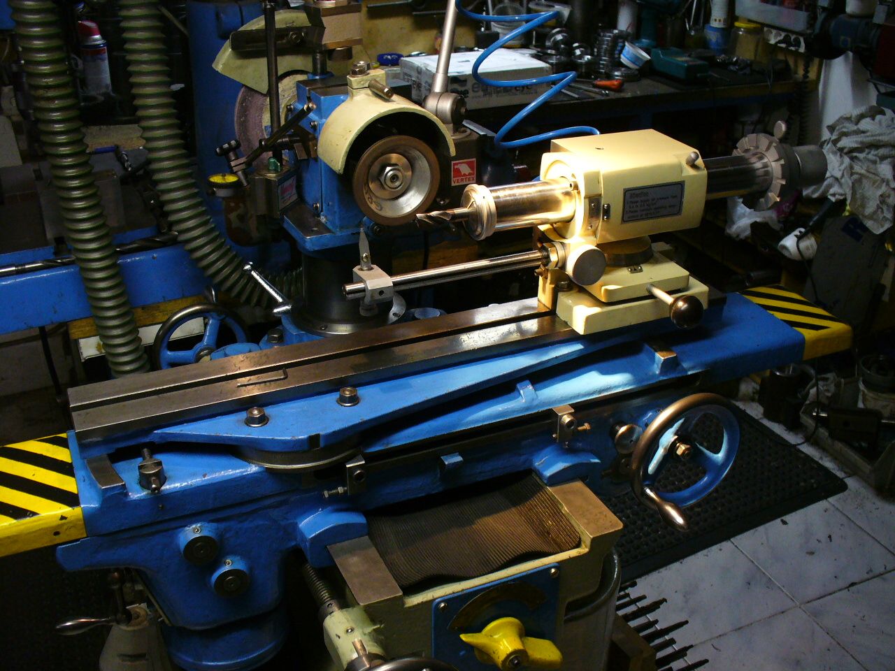

vzduchová brusná pinola na nástrojovku http://www.heinmanmachinery.com/product/46/FCG-610" onclick="window.open(this.href);return false;
za 24h na to prý nikdo nezavolal, tak jsem si pro to dojel já, je to prakticky novátor, musel jsem to ještě očistit od konzervačního tuku :wink:
v dnešní době cnc brusek už to jde řadit do staré dobré klasiky, ale pořád neuvěřitelně kouzelný přístroj :D

Normálně na bazosi v kovoobrabecich to bylo, ani na to nekoukalo moc lidi, docela jsem se divil když jsem tam volal :roll: paní říkala, že jsem první kdo se o to zajímal, tak mě spadla lžička do nedojedenýho salátu na stole a pelášil jsem pro to......
Já na to mám právě kleštiny 5C v komplet řadě, jinak k tomu byla taková redukce 5C/kleštiny na kameníčka (ty mám taky) i s upínací tyčí, a pak origo 5C/Mk2

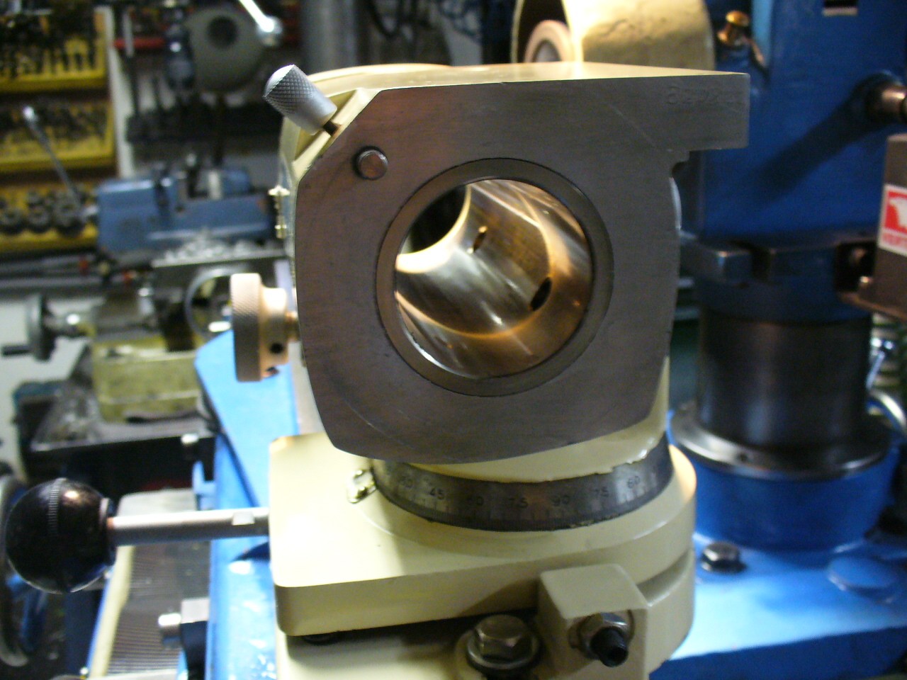

Měl bych takovou malou prosbu - šlo by z toho vytáhnout tu špindli :D a vyfotit tu dírů? Zajímalo by mě jak tam mají udělané ty kanály - jestli jsou tam jenom ty tři díry po 120° (jako má KO LEE), nebo jestli je tam to přehonované sintrované futro a nebo ta smršť :mrgreen: malých otvorů. Kdyby se dala změřit vůle, taky by mi to pomohlo - měla by být cca 0.005 - 0.007mm.
Předem díky.
Btw, ten Heinmannmachinery jsou akorát obchodníci - ve skutečnosti to je Falcon (Chevalier) z taiwanu.

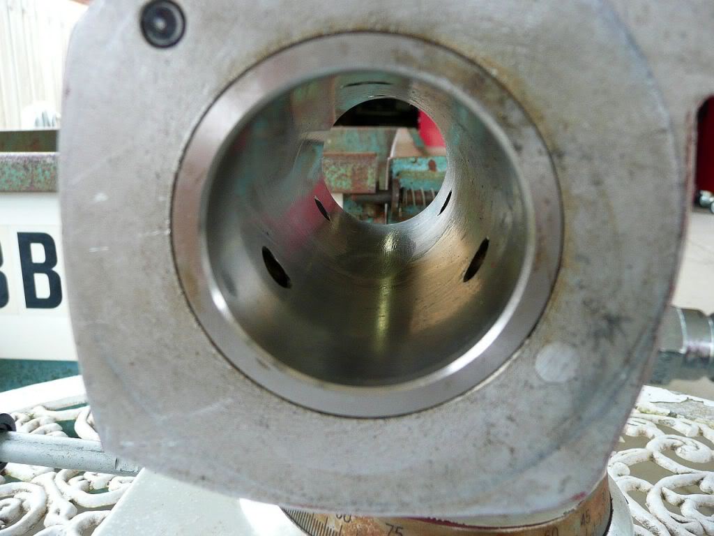

jj já vím, nechtělo se mi to hledat, to bylo první co jsem našel na google :)
ano ,ko lee samože znám, původně jsem měl v plánu si to taky vyrábět, mám tady na to i nějaké věci a blok litiny, tohle je ale hliníkové tělo a ta honovaná trubka je do toho zalisovaná, znám variantu ze spékaného prášku, kde to probublává o tom jsme se kdysi bavili s Ferdou, ale tohle má 6 děr 3 + 3 po 120, kanály na díry jsou navrtané podélně s osou v bloku a pak až to jde do té honované trubky, vzdálenost jsem neměřil, fotku jsem dělal hned jak jsem to dovezl, ten vnitřek ti budu muset změřit trubka má 47,57mm, to vím z hlavy páč jsem si na to dělal včera dorazovej kroužek :) , co teda není vychytaný tak na dělícím kroužku je šroub na utahování a těch pár gramů je teda dost nevývažek :D dá se to vyřešit elegantněji, jinak posun mikrometrického palce je kopie ko lee, ale dle mého je to takové dost gumové, to by se dalo taky vyřešit mnohem lépe :roll: a nahoře mě tomu chybí T drážka, už jsem na to nachystal pěknej kus litiny :wink:
tady ode mě, a ještě jedna z webu

O tomhle jednom vehementu vim. Sice neni tovární, ale je vyrobenej ve fabrice nástrojařem. Odrazovalo mě ale to použití vzduchu. Jak moc to z toho "fičí" ven?
milan584
Příspěvky: 2126
Bydliště: na jihu
13. 5. 2016, 9:50
Zbýňa píše:O tomhle jednom vehementu vim. Sice neni tovární, ale je vyrobenej ve fabrice nástrojařem. Odrazovalo mě ale to použití vzduchu. Jak moc to z toho "fičí" ven?
Když je to dělaný dobře, tak cca skoro nula :) .
Ovšem to vřeteno by mělo být nitridované a celé zvenku tak v 0.003, díra honovaná, přesnost cca podobná :-) - to ovšem není nic jednoduchého.
Proto taky ty čínský "vřetena" :mrgreen: :shock: (třeba u těch kopií Deckelů - Darex a spol. ) běhají tak, že to vůbec nejde použít.
Příspěvky: 3835
13. 5. 2016, 12:47
No asi takhle, když to zapneš a stojíš u toho tak z toho nic poslechově nefičí, vůbec nejde poznat, že do toho jde vzduch, chová se to klidně. Při práci cítíš na ruce jemně ten vzduchový polštář když dáš tu ruku k tomu, test "fičitelnosti" jsem provedl následovný, kompík objem 50ltr. nějaká trubka k tomu: zapnuto, spíná při 0,6Mpa-natlakováno na 0,86Mpa- makal jsem s tím přesně 15 minut a pak kompík při 0,6 sepl .kolik je tedy litrová spotřeba za minutu se mě počítat nechce, ale jak píše milan skoro nula to není :D ten vzduch samože někam musí letět i když je to obrobené s minimální vůlí, po vypnutí vzduchu s tím jakože pohneš, ale hodně tuze, já ten rozdíl jak to rozhodím změřím

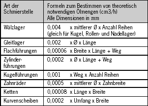

Kdo maže, ten jede a pro ty, co mažou kapacími maznicemi, přikládám tabulku výpočtu teoretické doporučené spotřeby oleje v cm3/h. Staženo ze stránek jednoho německého výrobce maznic.
Všechny rozměry v mm. V prvním sloupci jsou druhy mazaných uložení: 1) valivá ložiska 2) kluzná ložiska 3) plochá vedení 4) válcová vedení 5) kuličková vedení 6) ozubená kola 7) řetězy 8) vačky
Ve druhém sloupci pak vzorec výpočtu: 1) 0,004 x střední průměr x počet řad (stejné pro kuličková, válečková a jehlová ložiska) 2) 0,002 x průměr x délka 3) 0,0006 x šířka x délka + posuv 4) 0,0002 x průměr x délka + posuv 5) 0,001 x délka x počet řad 6) 0.0005 x střední průměr x šířka zubu 7) 0.00008 x délka x šířka 8.) 0.002 x obvod x šířka
