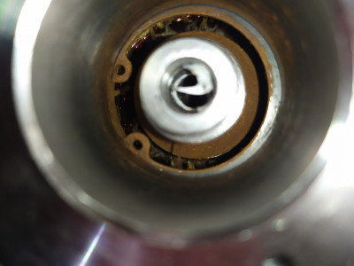

Díky za připomínky a hned se musím omluvit :-) Manuál jsem louskal (a otázku psal) ještě před tím než jsem programoval měnič.Po zapnutí měniče jsem zjistil že hodnoty nCr i CLi se zadávají přímo v ampérech (Asi opomenuly zanést do manuálu) takže zbytečný dotaz :roll: .
Horší je,že bude něco s vřetenem (A né měničem jak jsem psal).
Po nastaveni a zapnutí stejný problém.Začne se roztáčet,proud vyletí k 7A a vřeteno se jakoby zakucká a měnič vyhodí chybu (Překročený proud oCF).
Zkusím natočit a hodím sem.
Měnič jsem pak zkoušel na menším motoru (500W,50Hz,cca1500ot.) a vše v pořádku.
Máte nějaký typ co by s ním mohlo být?Jediné co mě napadlo je mezizávitový zkrat?
Vřeteno je nové(nastavil,vyzkoušel a uložil)) ,ale prodejci ho před tím nastavoval nějaký známy elektrikář (na ten čínský měnič) takže si nejsem jistý jestli se dá špatným nastavení takto zničit?

Jestli se ti vřeteno roztáčí a měnič "vypadne" až při vyšší frekvenci // patrně mezi 50 a 100 Hz //, tak máš blbě nastavenou U/f křivku. Mnohdy je lepší udělat restart, hodit měnič do továrního nastavení a začít znovu.

Probíral jsem to dnes se servisákem (občas jezdí k nám do práce,je přes cnc vrtačky při výrobě DPS) a poradil mě změřit jednotlivé (hvězda,takže vždy 2 do série) indukčnosti. LCR metr,u dvou jsem naměřil cca1100uH,ale u třetího 2.2mH,což je 100% nahoru (Tolerance cca 10-20%),takže to opravdu vypadá na zkrat ve vynutí.

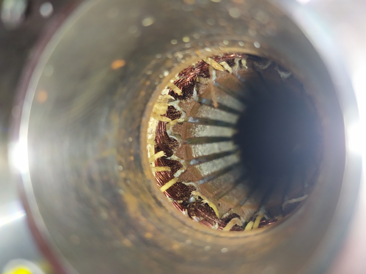

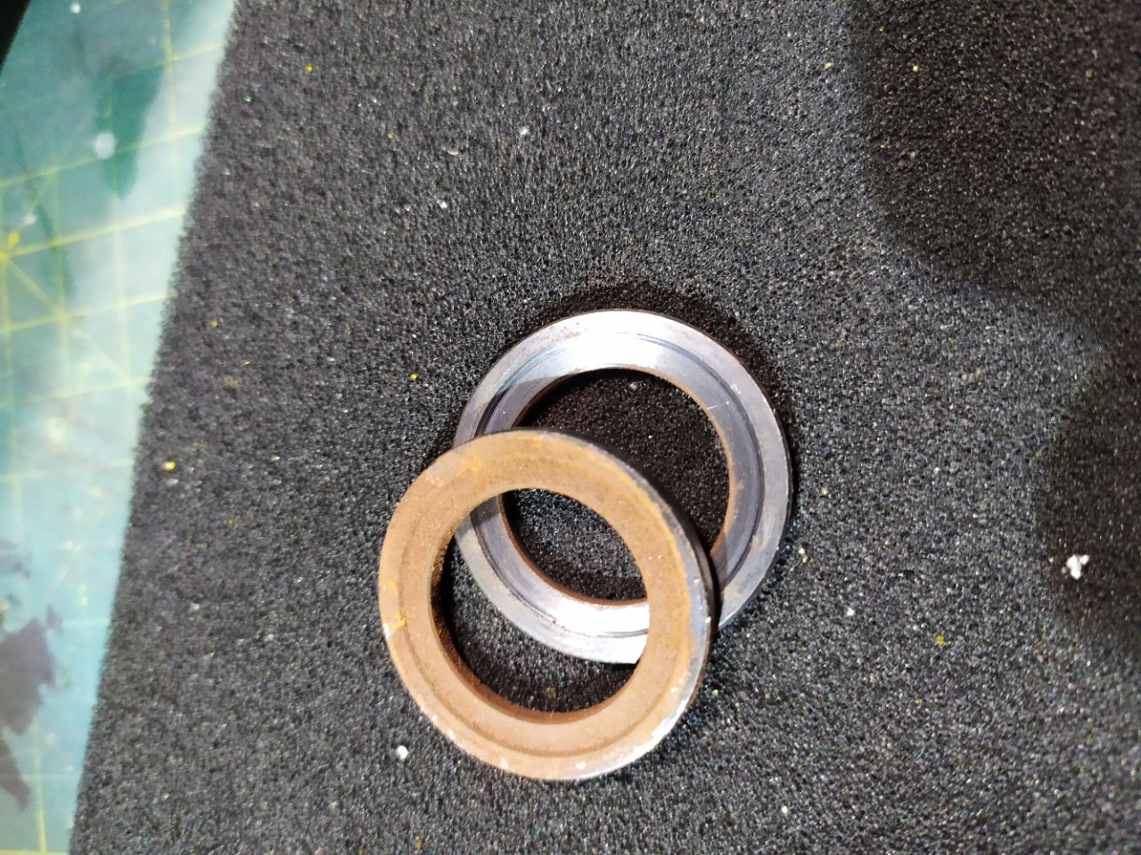

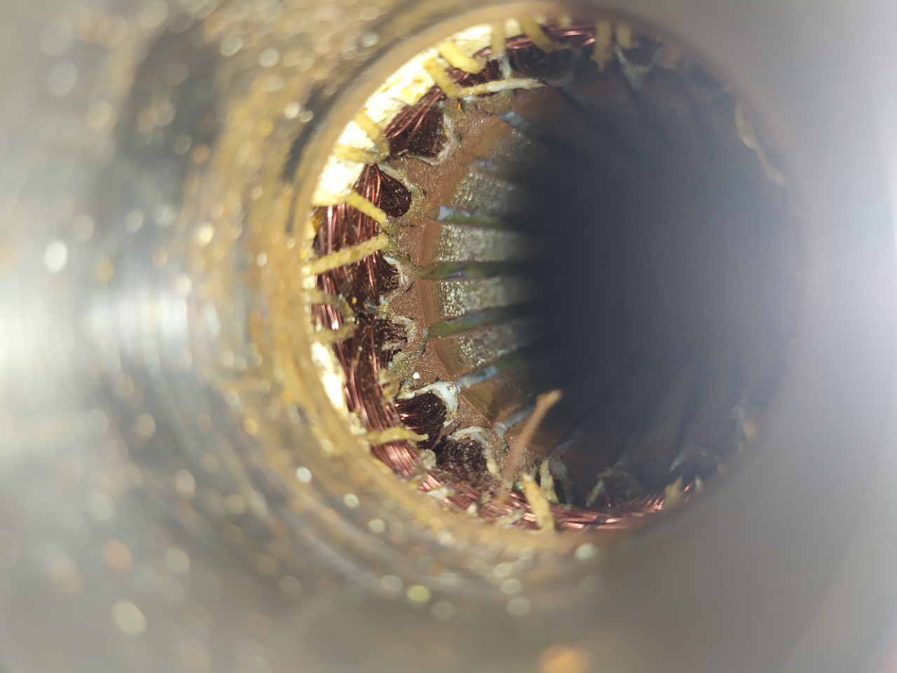

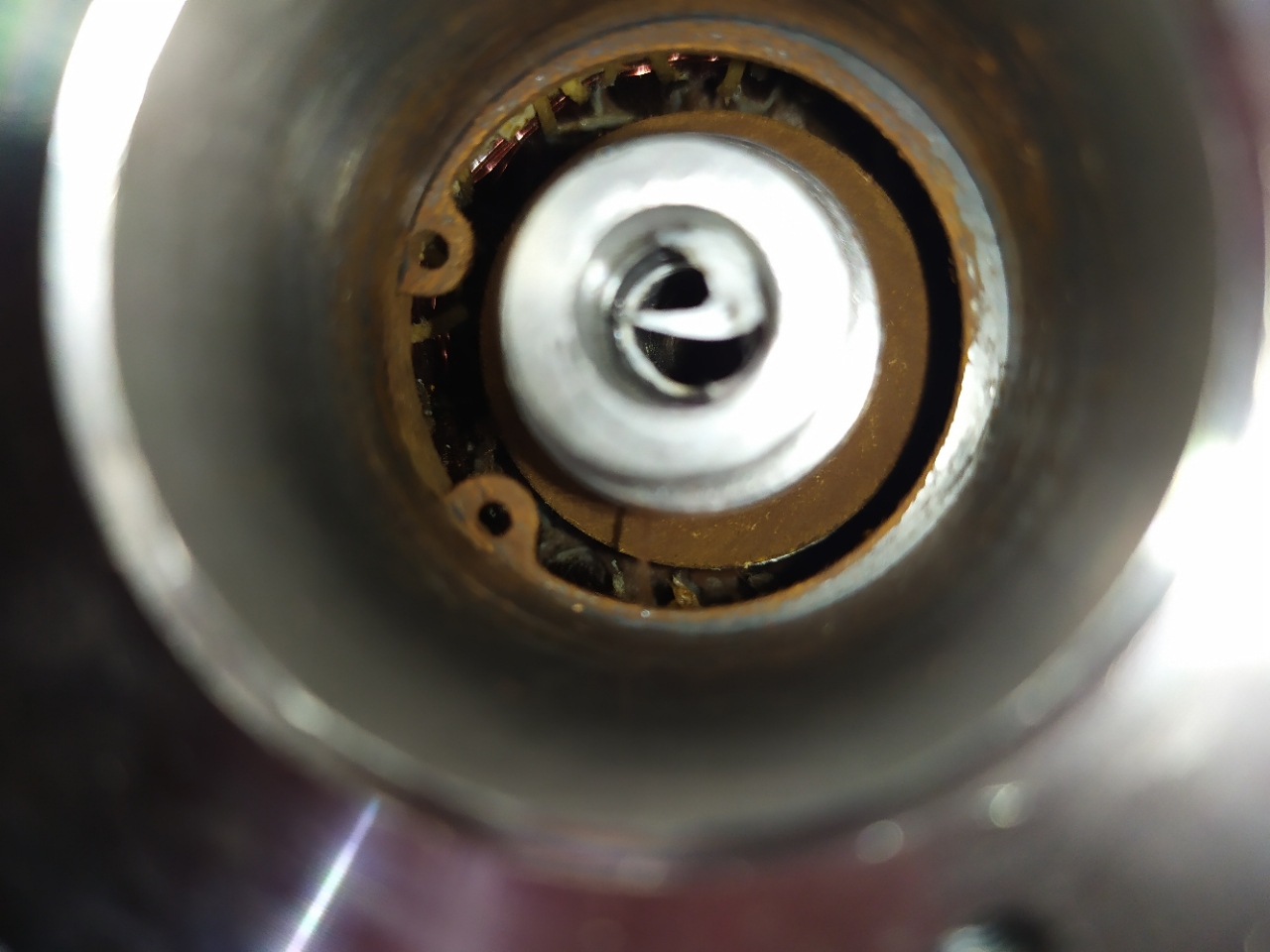

Tak jsem se rozhodl vřeteno rozhodit a jak na mě vykoukl první rezavej mezikroužek tak bylo vše jasné :-) a teď co s tím :? Převinout se to asi nevyplatí,při ceně cca3000kč za nové.

Neměl by někdo nějaké info (foto) jak je řešeno,kudy je vedeno, to vodní chlazení?
Jde mě o to kudma se tam ta voda dostala.A ještě jedna prosba,byl by někdo ochoten (Jestli má tedy vybavení) změřit indukčnost na dobrém,podobném vřeteni?Díky.
