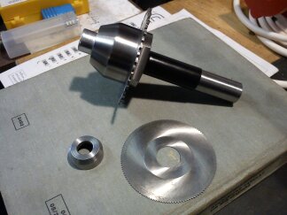

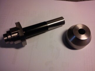

Tak jsem se po roce dokopal. Upínací průměry kotoučků- 27, 22, 16mm.

Pěkný, jen bych k tomu dodal, že budeš potřebovat spíše upínače, které mají co nejnižší upínací prvek aby ti nezavazel. Pokud budeš dělat poblíž děličky, svěráku, tak ti tam to šíleně dlouhé bago+imbus šroub bude hodně zavazetmarkus píše:Tak jsem se po roce dokopal. Upínací průměry kotoučků- 27, 22, 16mm.

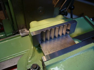

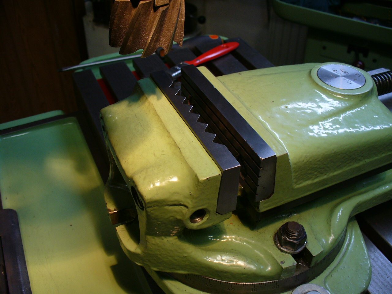

Jednoúčelová pevná čelist do svěráku na dávkové frézování kulatiny o průměru12mm, drážky o rozteči 12mm s tím, žes pak dají upnout i kulatiny od průměru cca 6mm ale primárně je to na ty dvanáctky
Pokud by to někoho zajímalo, tak úhel čelistí tady u těchto rozšířených svěráků je 5°, sin 100 pak 8,71557

To s tím úhlem necháputumlik píše:úhel čelistí tady u těchto rozšířených svěráků je 5°
- Příspěvky: 9062
- Bydliště: Úvaly
že ta čelist není rovně, ale pod úhlem.. to aby nebylo tak snadné dělat výměnné čelisti

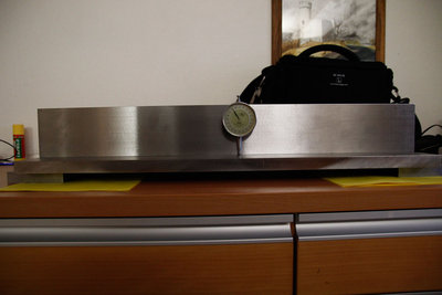

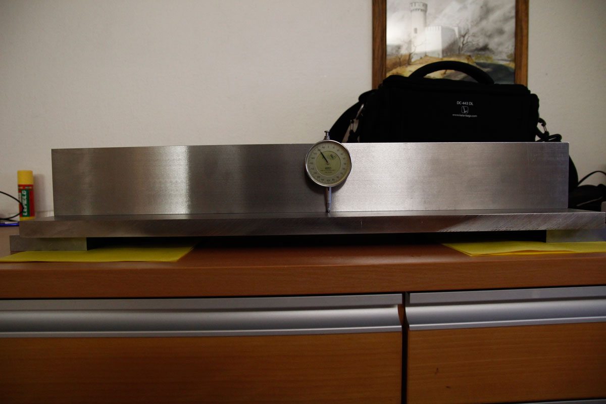

Já si hrál s hodinkami - dílek 1 um
Deska 180x700mm podložená 50mm na každé straně. Nijak zásadní tlak prstem na střed -0,01mm - pořádné opření cca 50kg -0,09mm.
Sakra, s tím dodržováním rovinnosti a úhlováním bude ještě sranda

to tu opakujem porad
deska je prd
je to plosnej material
vem si dvojku plech metr na 200mm a poloz to mezi dva stoly
vlastni vahou se prohne a spadne
vem si ze stejneho materialu metrovej jekl 50x50 v ty dvojce
uplne stejnej material
poloz to mezi ty stoly a projdi se ponem

A spadnu járobokop píše:to tu opakujem porad
deska je prd
K desce budou na kant 90mm bočnice takže ve výsledku to bude tuhé dost. Horší že ta deska zkopíruje jakoukoliv nerovnost bočnice, takže přijde na řadu zaškrabání.
lubos
- Sponzor fora
- Příspěvky: 5147
- Registrován: 2. 5. 2007, 3:47
- Bydliště: Praha
A neni lepší nejdřív srovnat bočnici? A o to méně došrabat desku?
