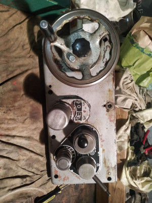

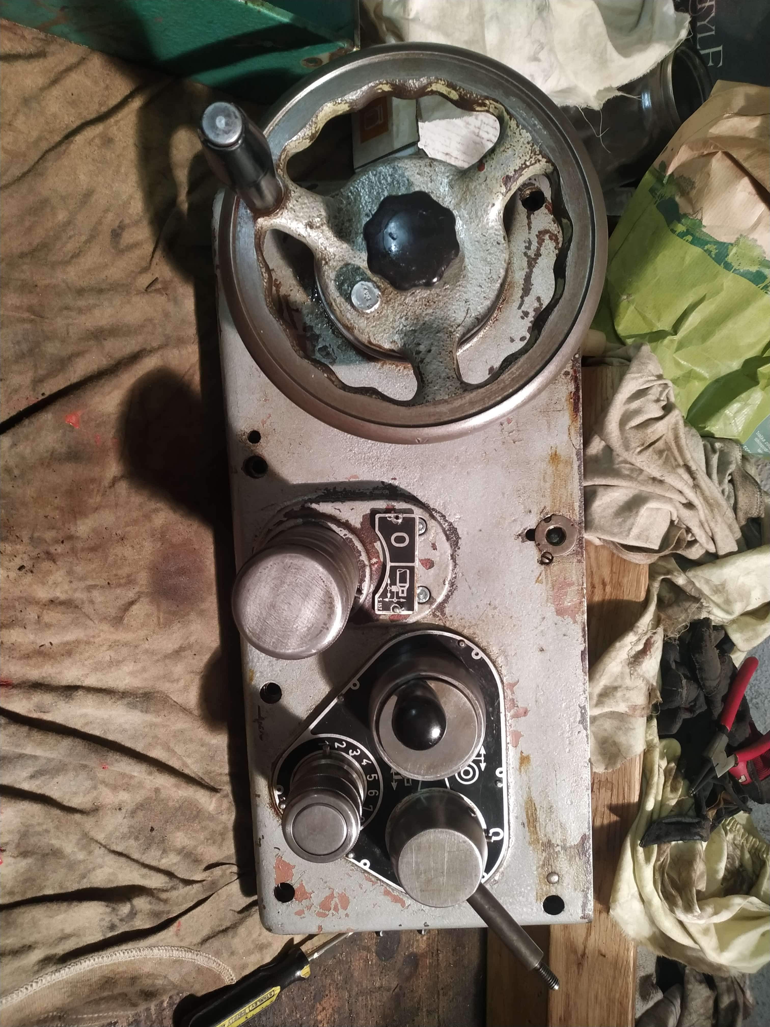

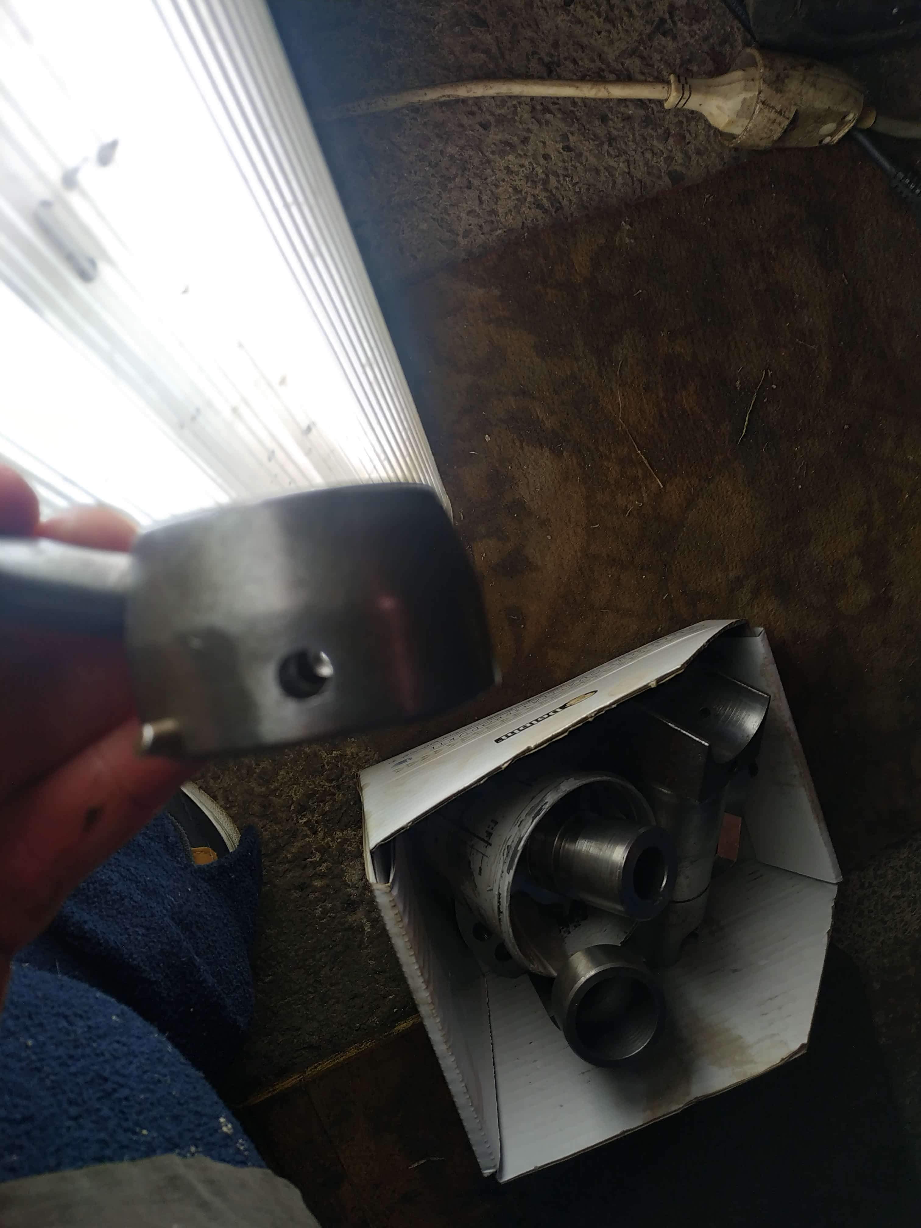

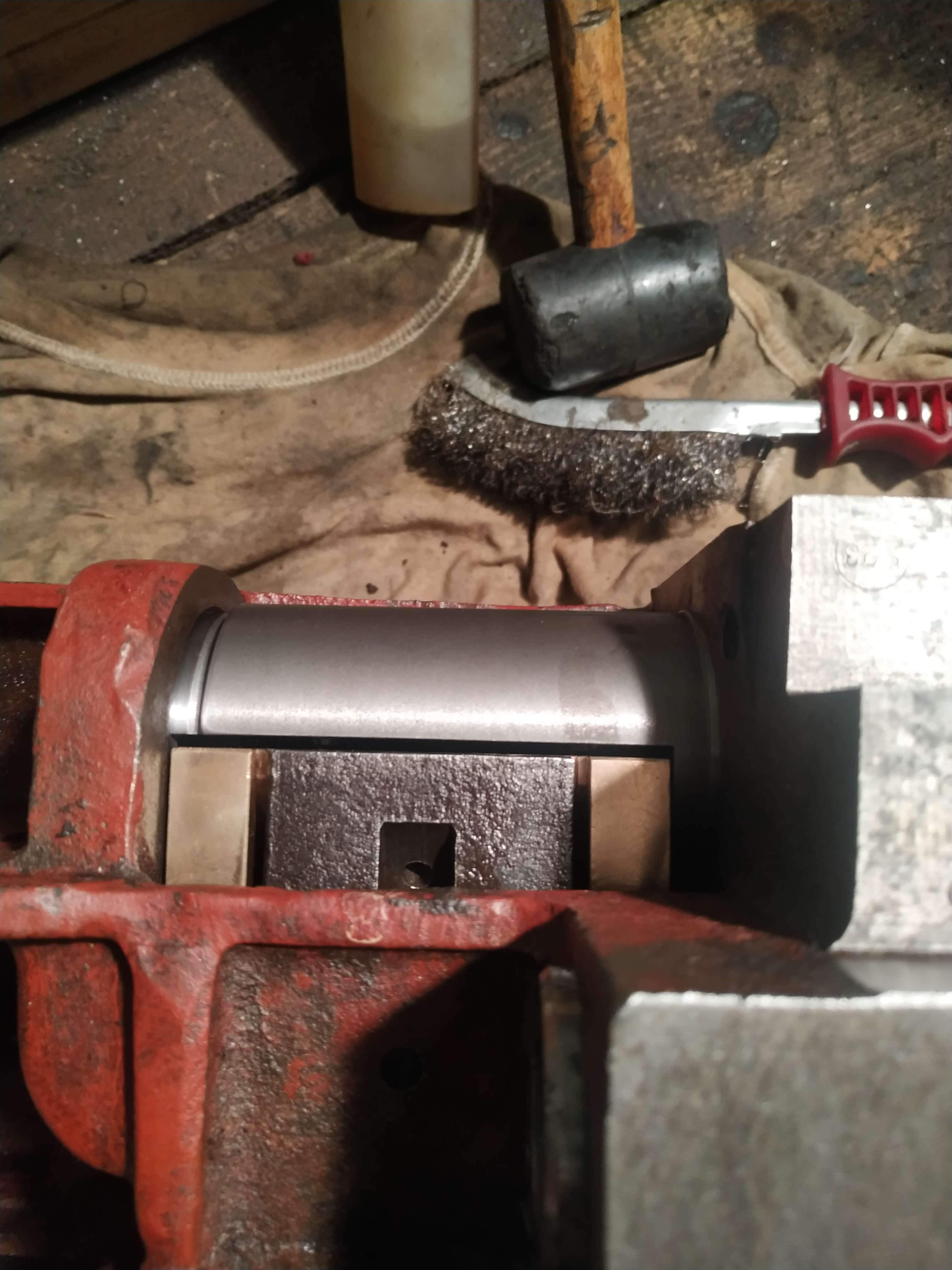

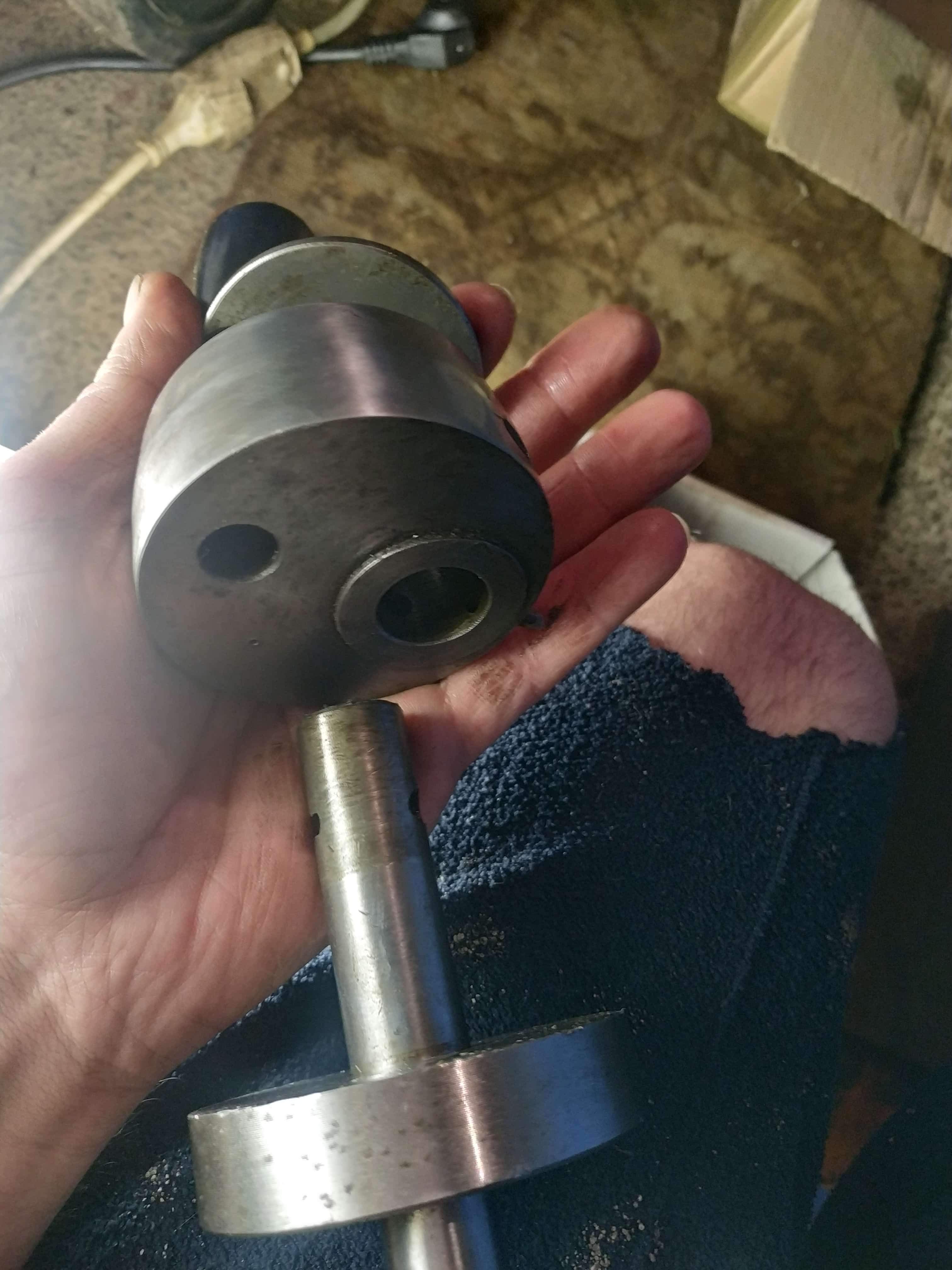

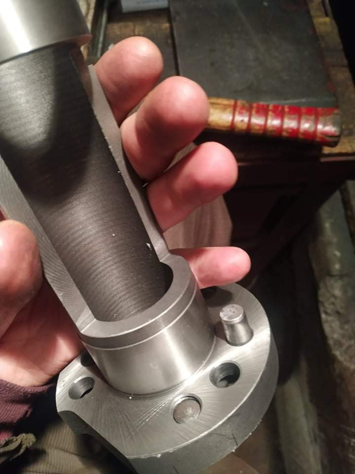

Na ľavej páke som povolil deklik a vybral rucku pod ním sa ti odhalí cap po ňom som tukol a šiel von. Ten cap má z druhej strany ten kotúč ktorý je nalisovany a chytený cervikon ten červík je zatemovany preto som s ním nechcel hýbať. A nahal som ho tak. Pravá páka mi šla pekné dolu dal som het kolík nahrial ju a stiahol.
Foto z druhej strany.
C.R.E.A.M
gaminn
Příspěvky: 962
3. 1. 2021, 8:54
Díky moc. Nevím, proč mě nenapadlo povolit ten dekl na levé páce... Škoda, zbytečně jsem rozvrtal toho červíka.

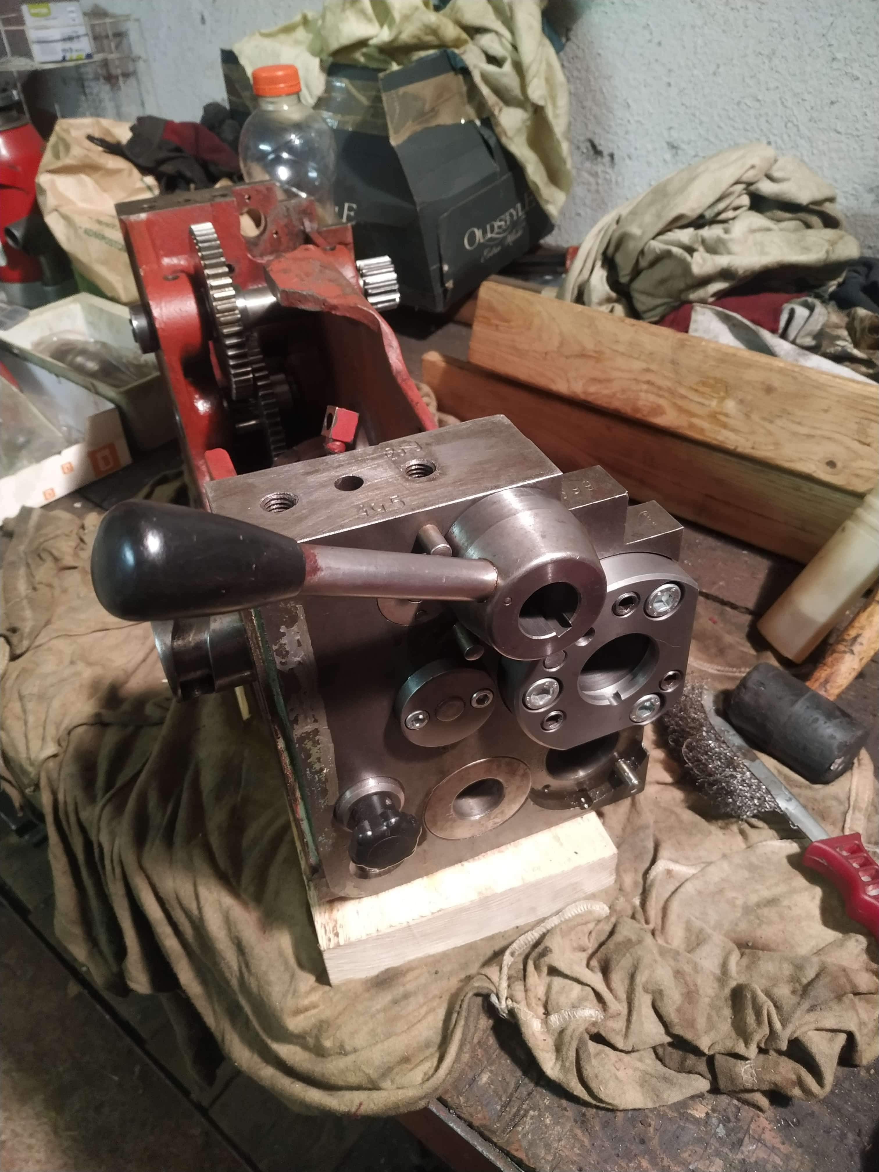

Dosť som sa natrápili aj ja s tým hlavne sa neponáhľať nieje to posledná vec čo nam naasine chýba :D.

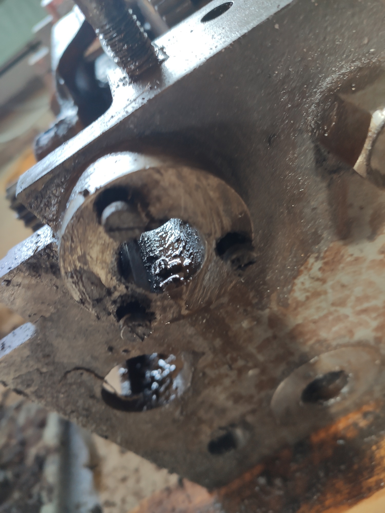

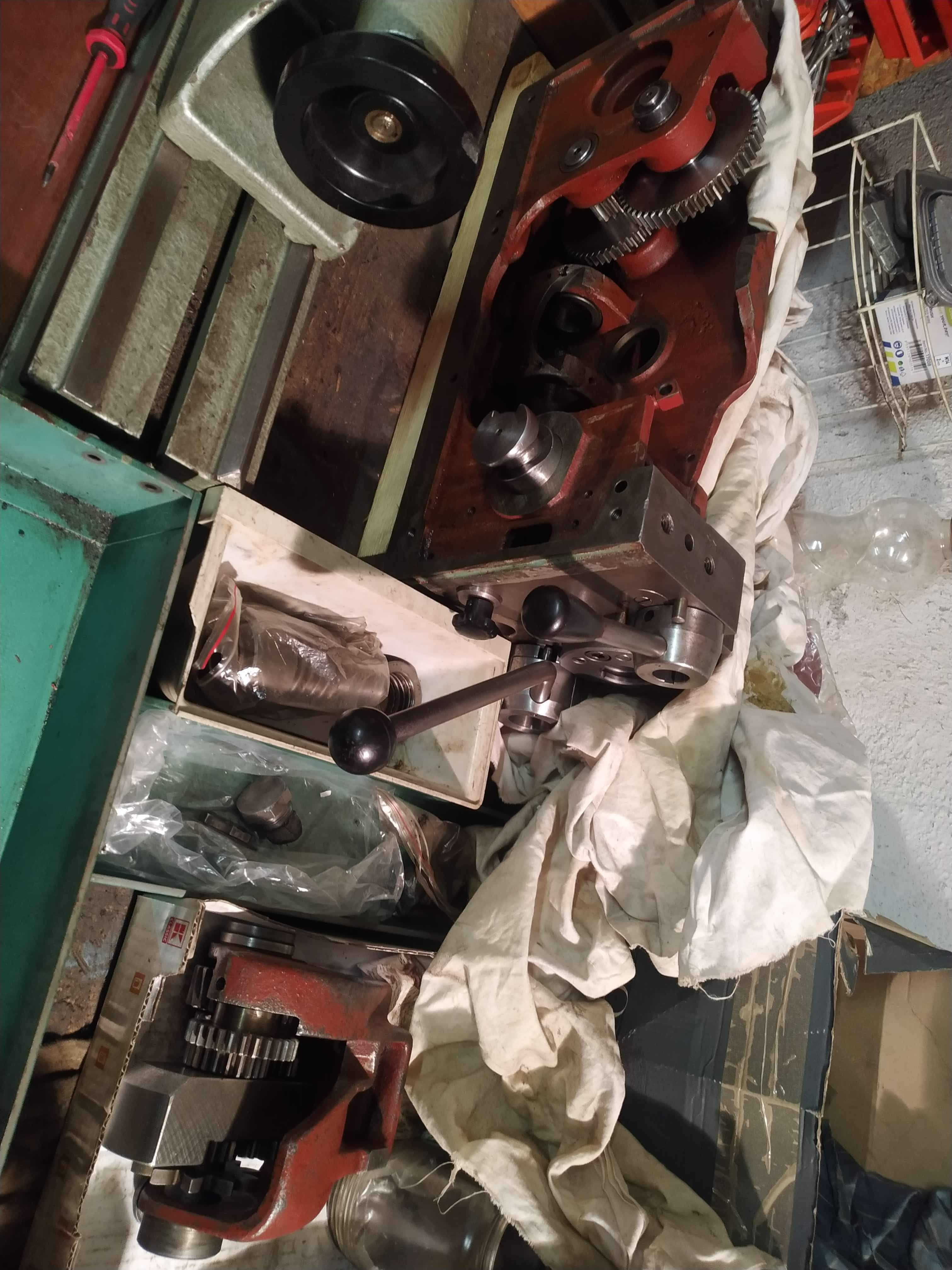

Dnes som ešte rozobral pumpu tam nieje nič čo by mohlo zlyhať stačí ju len poriadne vyprať v nejakej nafte.

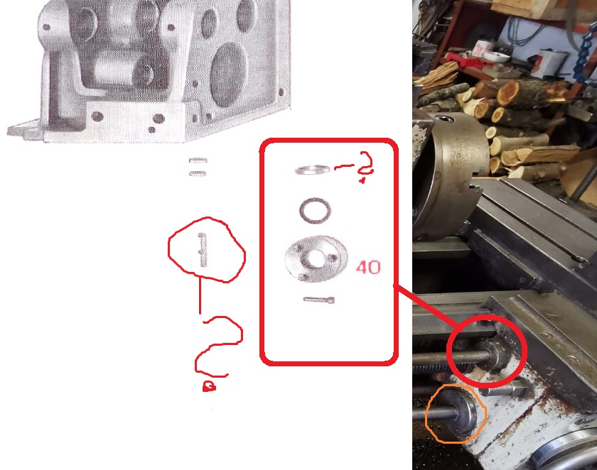

Ale čo má zaskočilo je tento kryt s okruzom, niečo tam podľa mňa ešte chýba v Tom vybrati nemáš tam nieco ? Podľa katalógu tam niečo je.
C.R.E.A.M
gaminn
Příspěvky: 962
3. 1. 2021, 9:18
Nějak nejsem schopný ten díl lokalizovat. Dej sem prosím fotku, kde přesně se to okruží nachází. Nebo aspoň popis, na které straně skříně to je a jaká tyč tam tudy prochází.

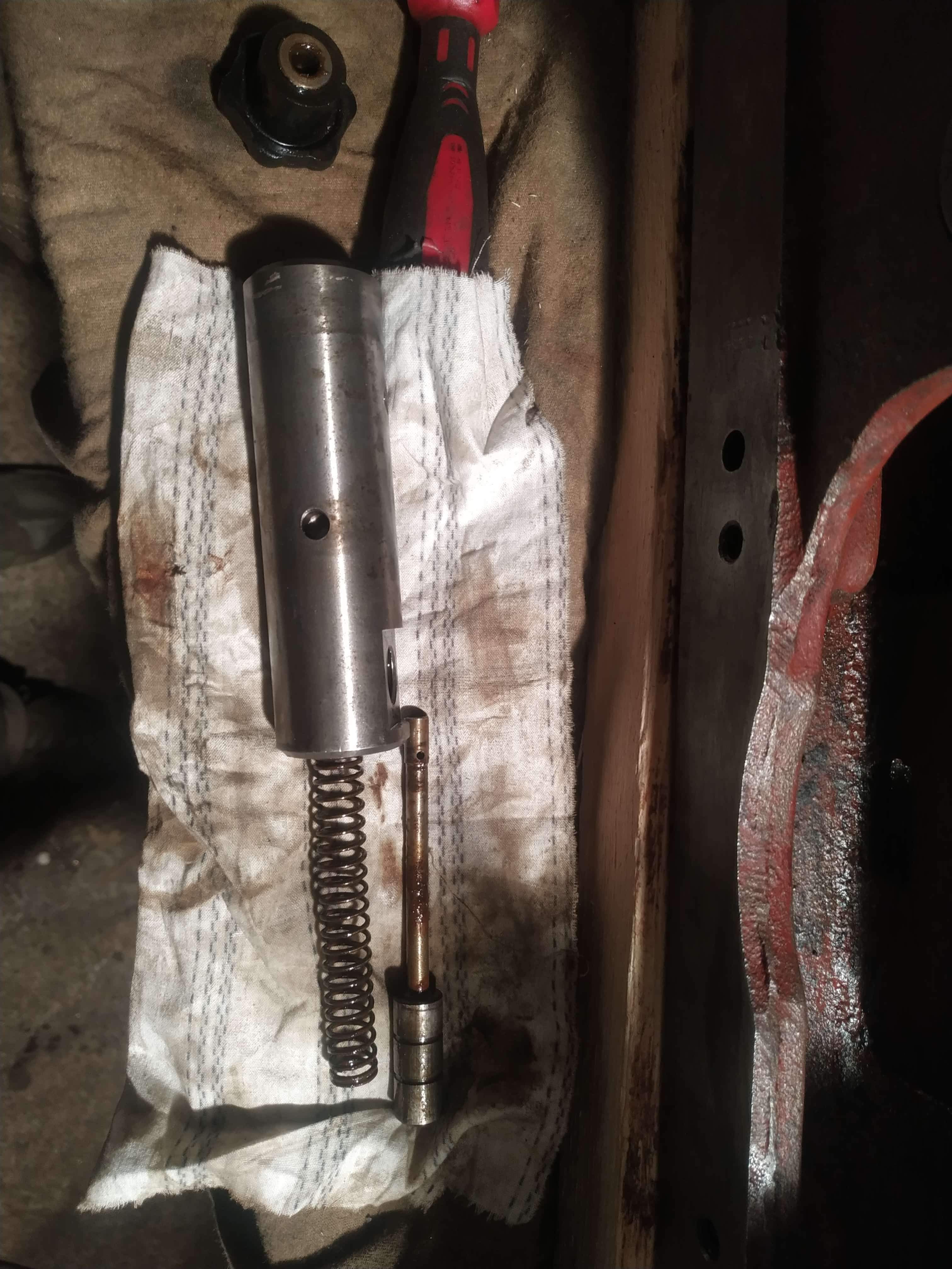

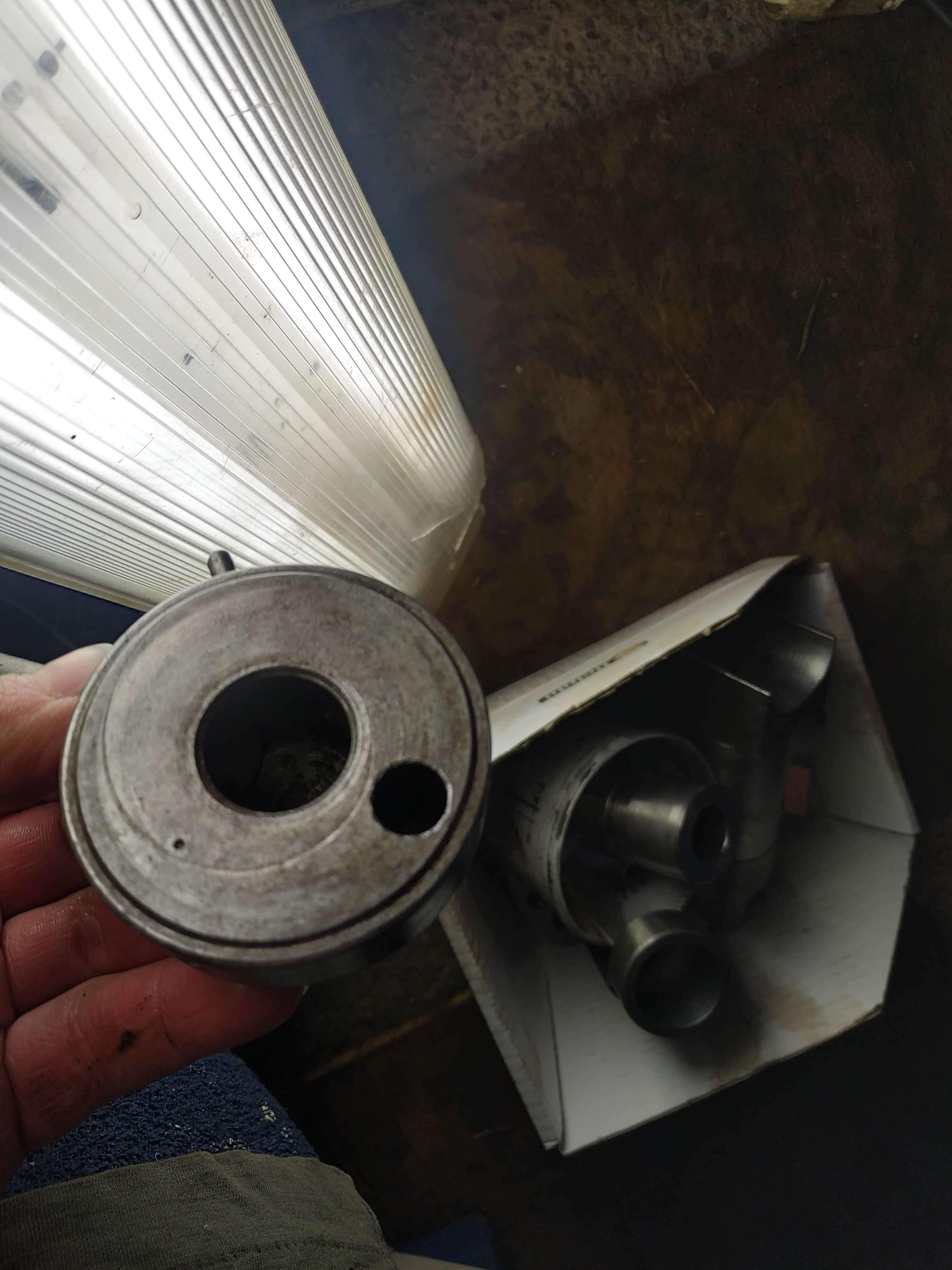

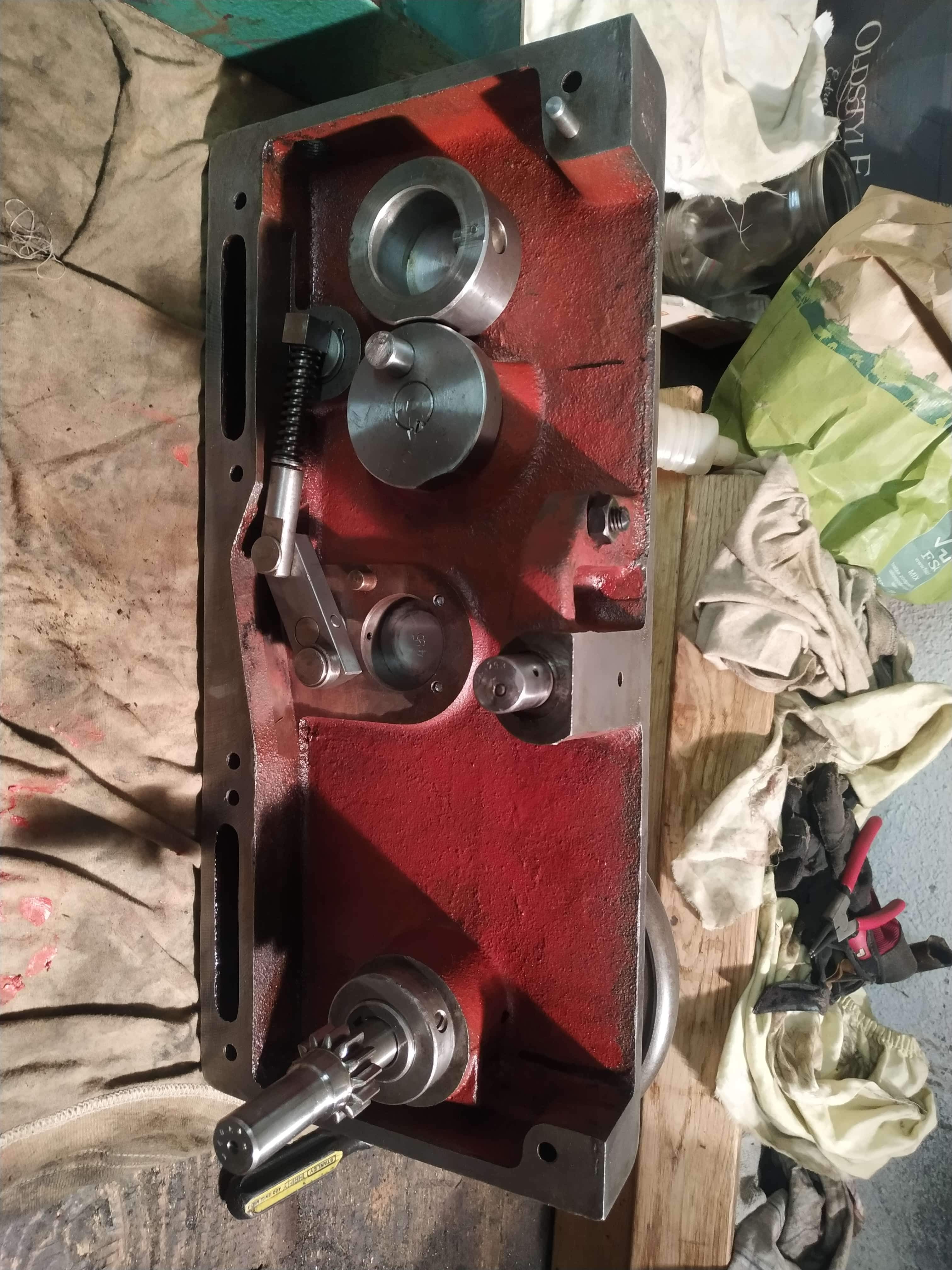

Ja tam mam len Okruzok ten ide do tej vnutornej drazky ale v tom telese co som zakruzkoval je osadenie este pre nieco ( gufero ? ). To osadenie vidiet na vrchnej fotke.
Otazka dva ten klinok patri do toho oranzoveho puzdra to je to ktore ma v sebe to atypicke lozisko.
Nema byt ale taky klinok aj v tom vrchnom puzdre ?
Ja som na dne suportu nasiel len jeden. Diky

Až budu u soustruhu, tak mrknu co tam mám, ale z fotky to vypadá, že to je jiné než u tebe.
Už se tu myslím řešilo, že někdo neměl vůbec třeba ložisko pro posuvovou tyč v průchodce v levé stěně skříně, tohle asi bude podobný případ.

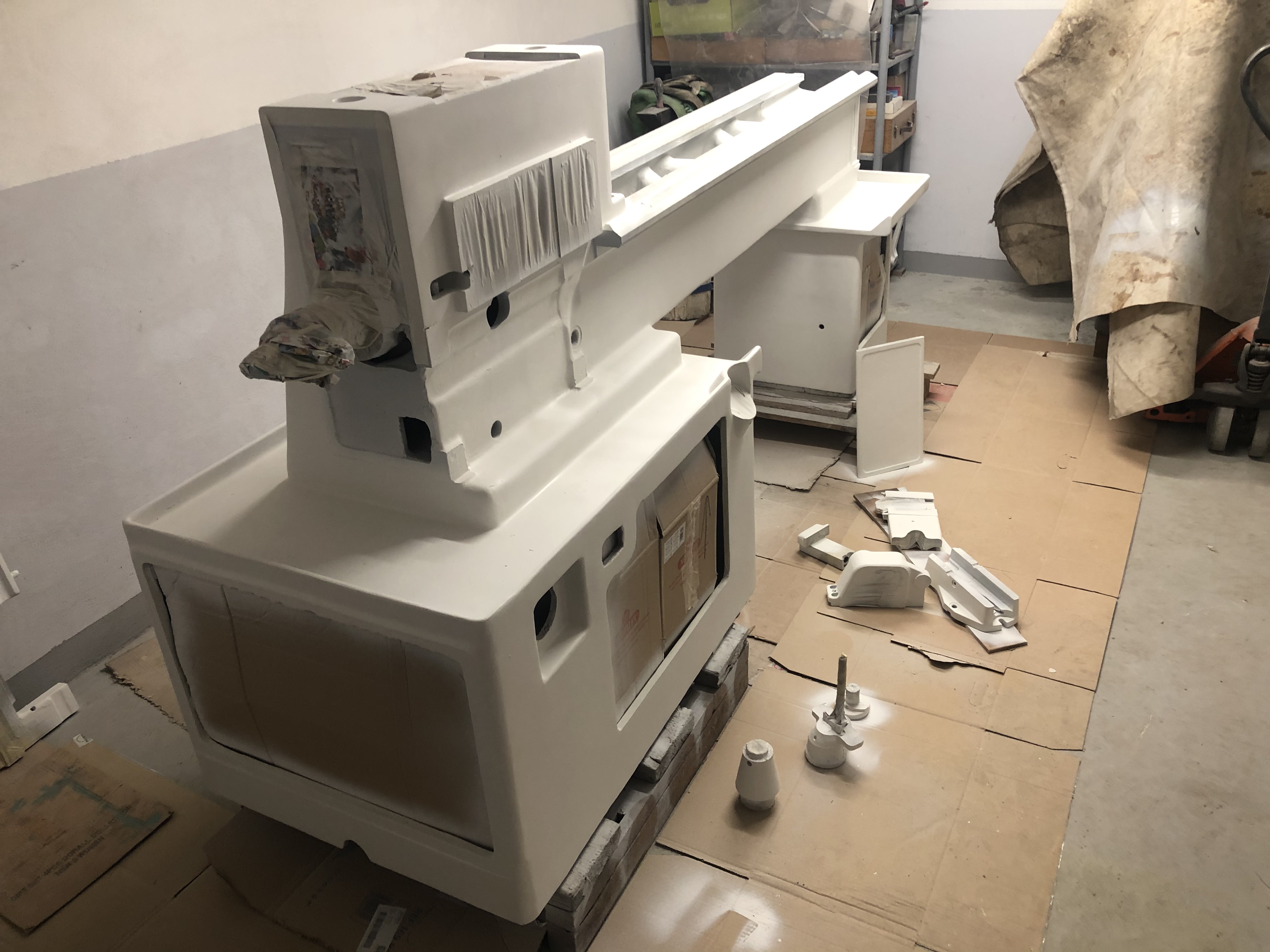

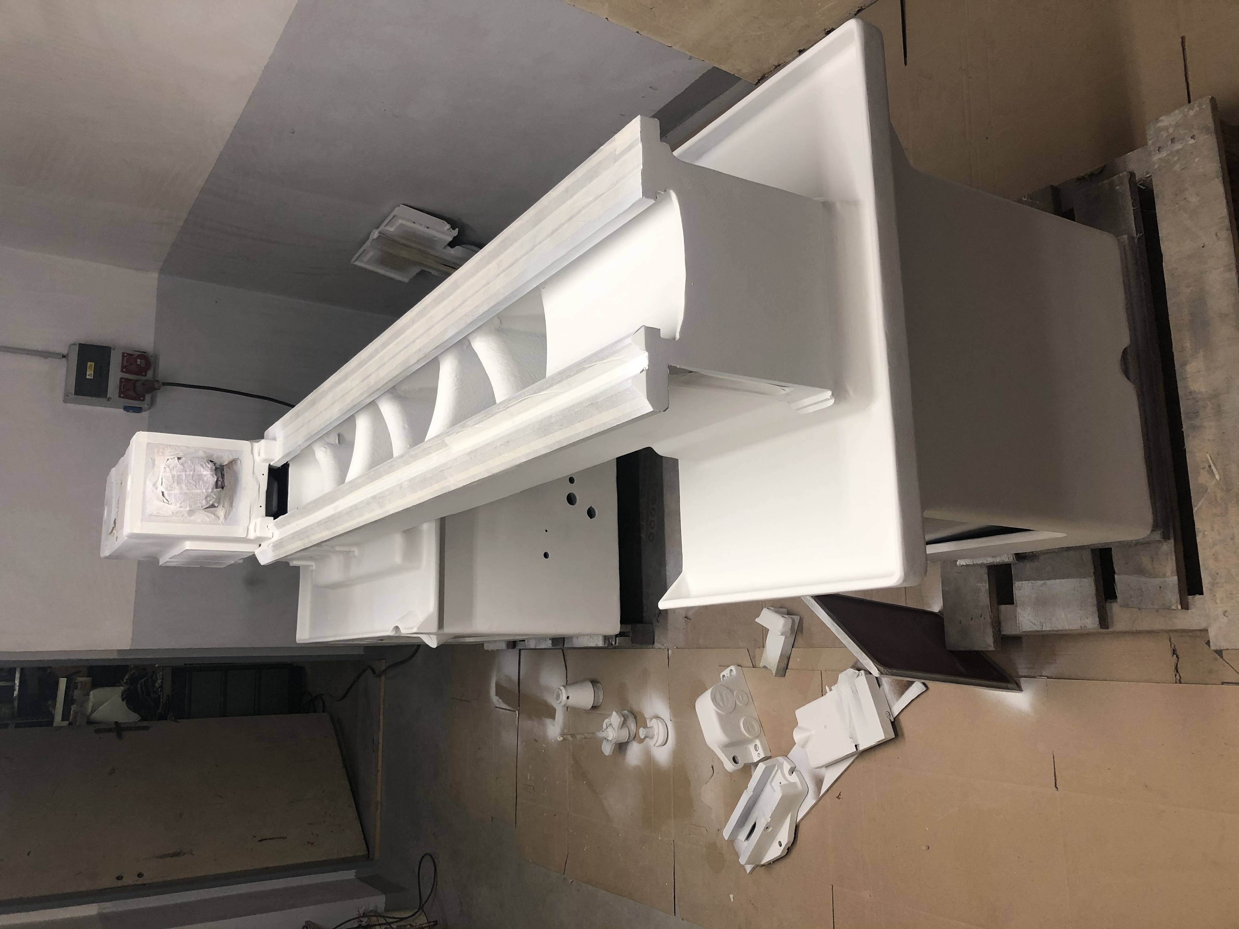

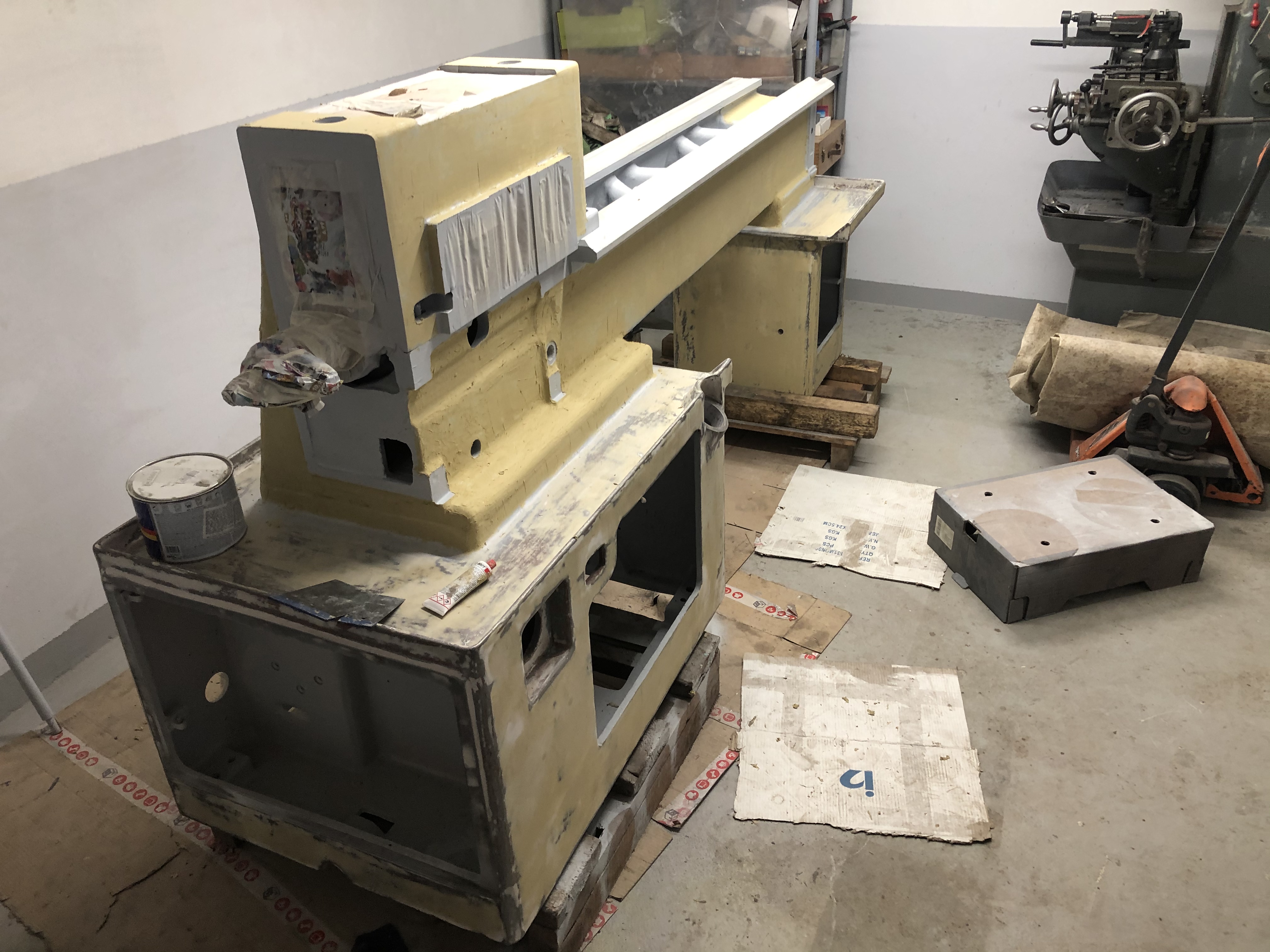

gaminn píše: 24. 12. 2020, 11:48 Pořádně vybrousit a zavařit? V místě praskliny to není nijak namáhaný.

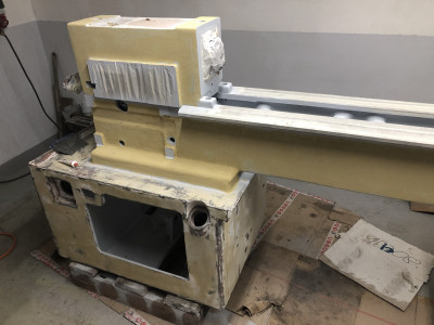

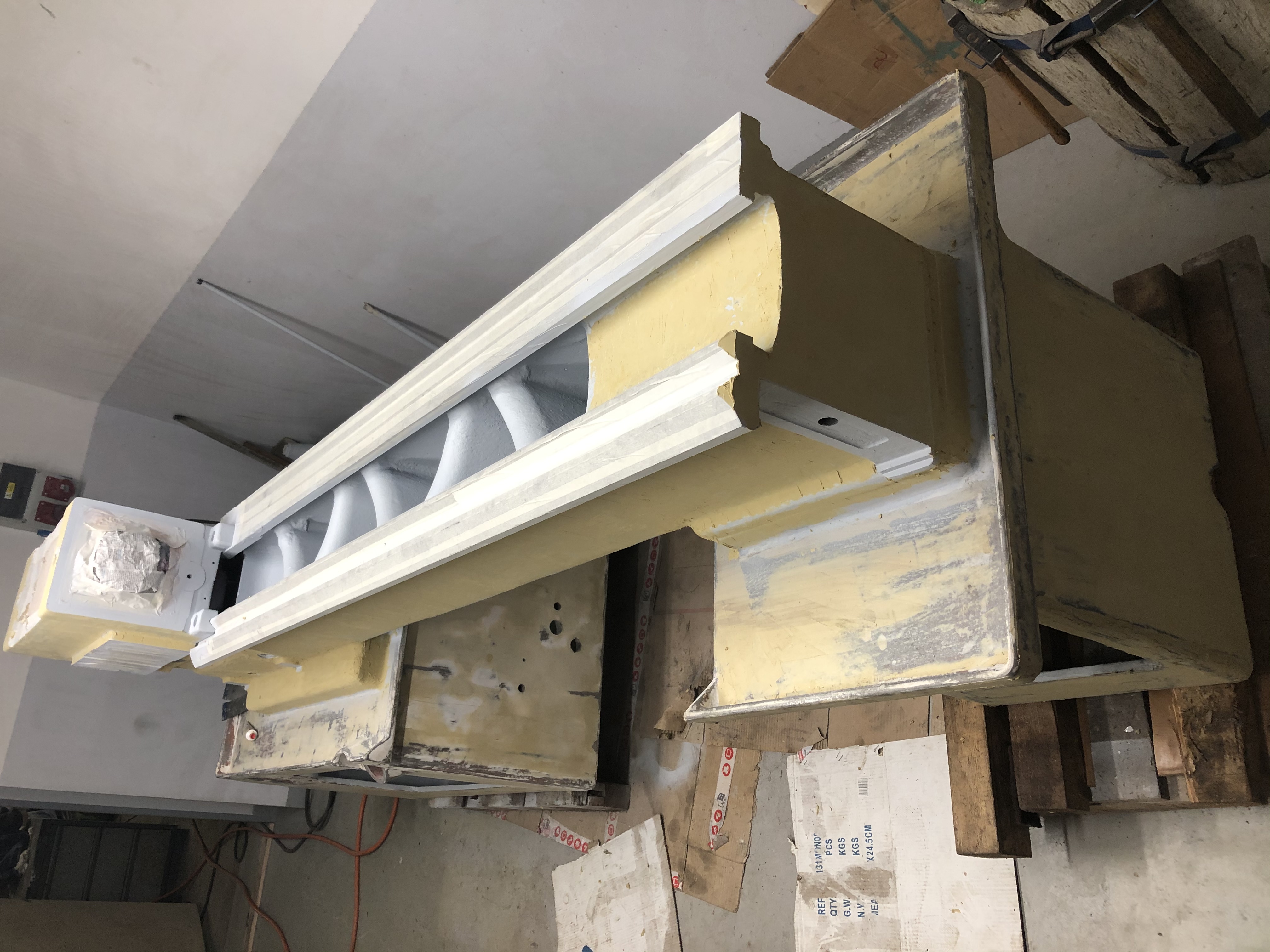

Já konečně dočistil a odmastil nohy a lože. Celkem tak 25 hodin. První fáze byla oškrabat vrstvu barvy a tmelu karbidovým škrabákem (trochu fyzicky náročnější, ale zase to nepráší...). Pak jsem odstranil špínu a mastnotu čističem motorů (žere to i barvu) a brousil kotoučem na odstranění barvy nebo drátěným kotoučem. Nakonec ještě oplach čističem motorů.
S ložem jsem si hrál pěkně dlouho, to je očištěné skoro perfektně. Jestli se budu o svátcích nudit, tak nohy ještě jednou přejdu - i když to asi bude stačit tak jak to je, je to obroušené na litinu, jen v nerovnostech povrchu jsou ještě zbytky červeného základu/tmelu.
IMG_20201224_115417.jpgIMG_20201224_115433.jpgIMG_20201224_115445.jpgIMG_20201224_115511.jpg
Po oplachu to samozřejmě chytlo trochu lišku, takže hlavně plochy lože, co se nebudou brousit, musím přeleštit.

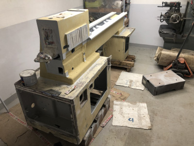

Pekná práca, ja som natom rovnako🙂👍 pár foto
gaminn
Příspěvky: 962
4. 1. 2021, 2:33
Super! Jseš trochu napřed :) Jak jsi ty odstraňoval starý nátěr a vůbec připravoval podklad pro nový nátěr? Čím to kytuješ a stříkáš? Kromě nátěru, co všechno jsi renovoval nebo budeš renovovat?

Hej, ako pomaly sa posuvam, tiež som to mal tak ako ty rozobraté, chcel by som to dať celé dokopy. Ja som to ešte v lete celé poumyval a oskrabal takým skrabakom, niečo oťukal kladivkom ako náročné to bolo a potom prebehol fibrovym kotúčom. Postup zatiaľ taký epoxidovy základ polyesterovy tmel na väčšie nerovnosti a potom striekaci tmel a potom vrchná pur farba.

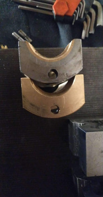

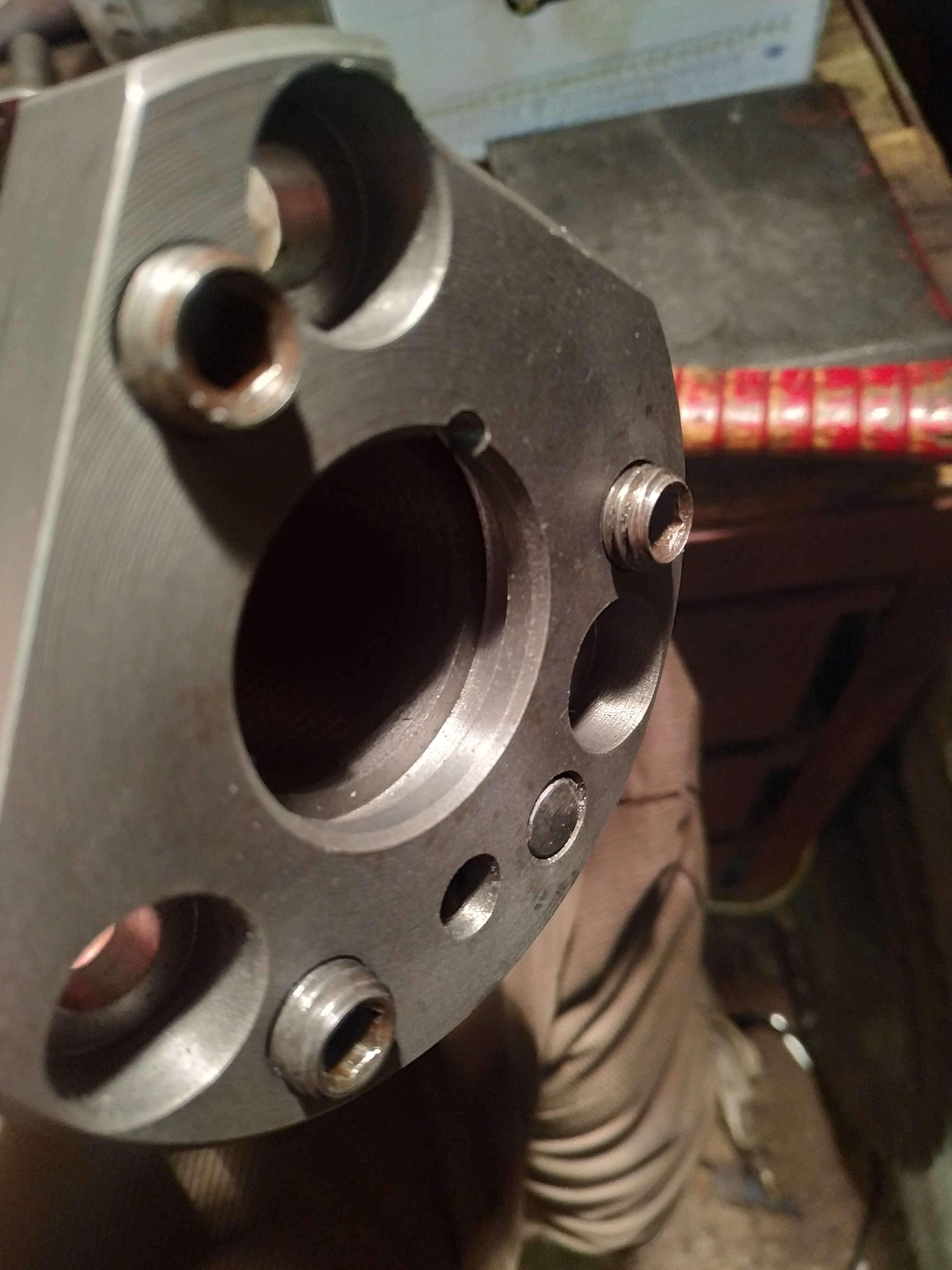

Nazdar nazdar, v tejto drážky nemá byť o krúžok ? Nemal som tam nič a v katalógu tiež nieje zapísany ale len tak pre istotu. Ďakujem.
Kukať len prvý obrázok druhý je len aby sme vedeli o aký diel sa jedná.
C.R.E.A.M
gaminn
Příspěvky: 962
4. 1. 2021, 5:32
Ahoj, nemám to nafocené, ale nevzpomínám si, že by tam něco bylo. O víkendu kdyžtak řeknu s jistotou.

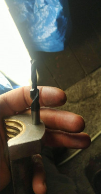

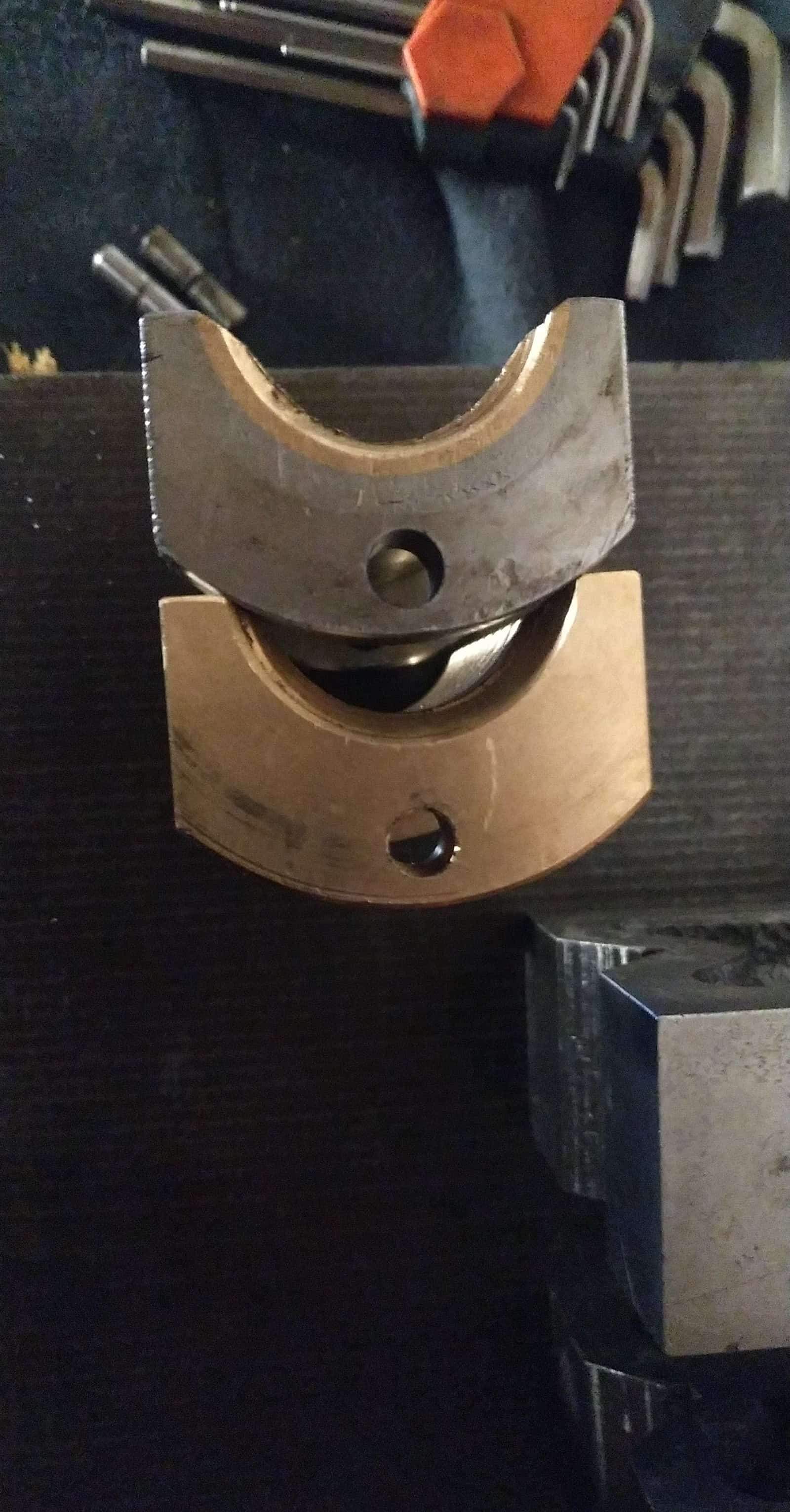

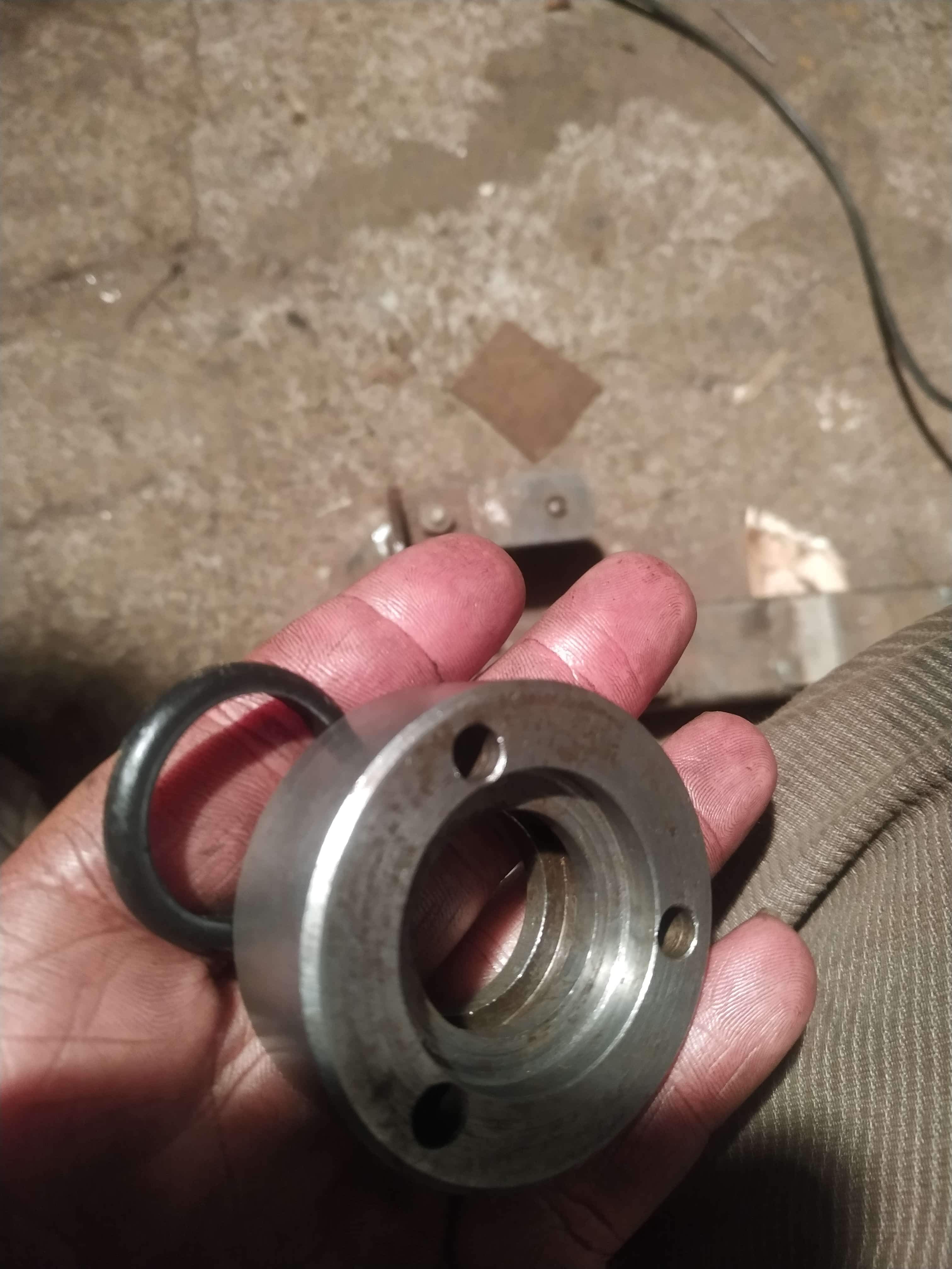

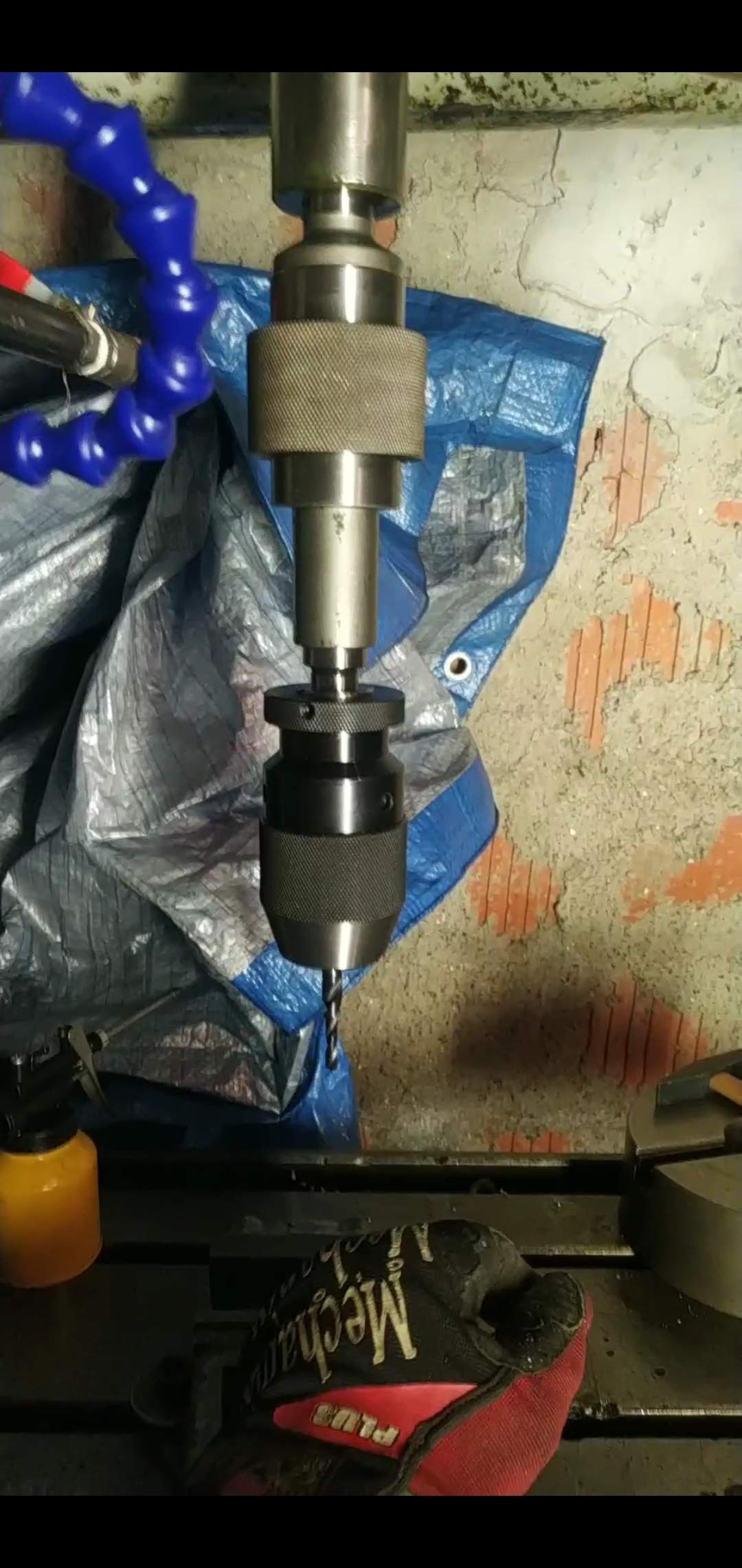

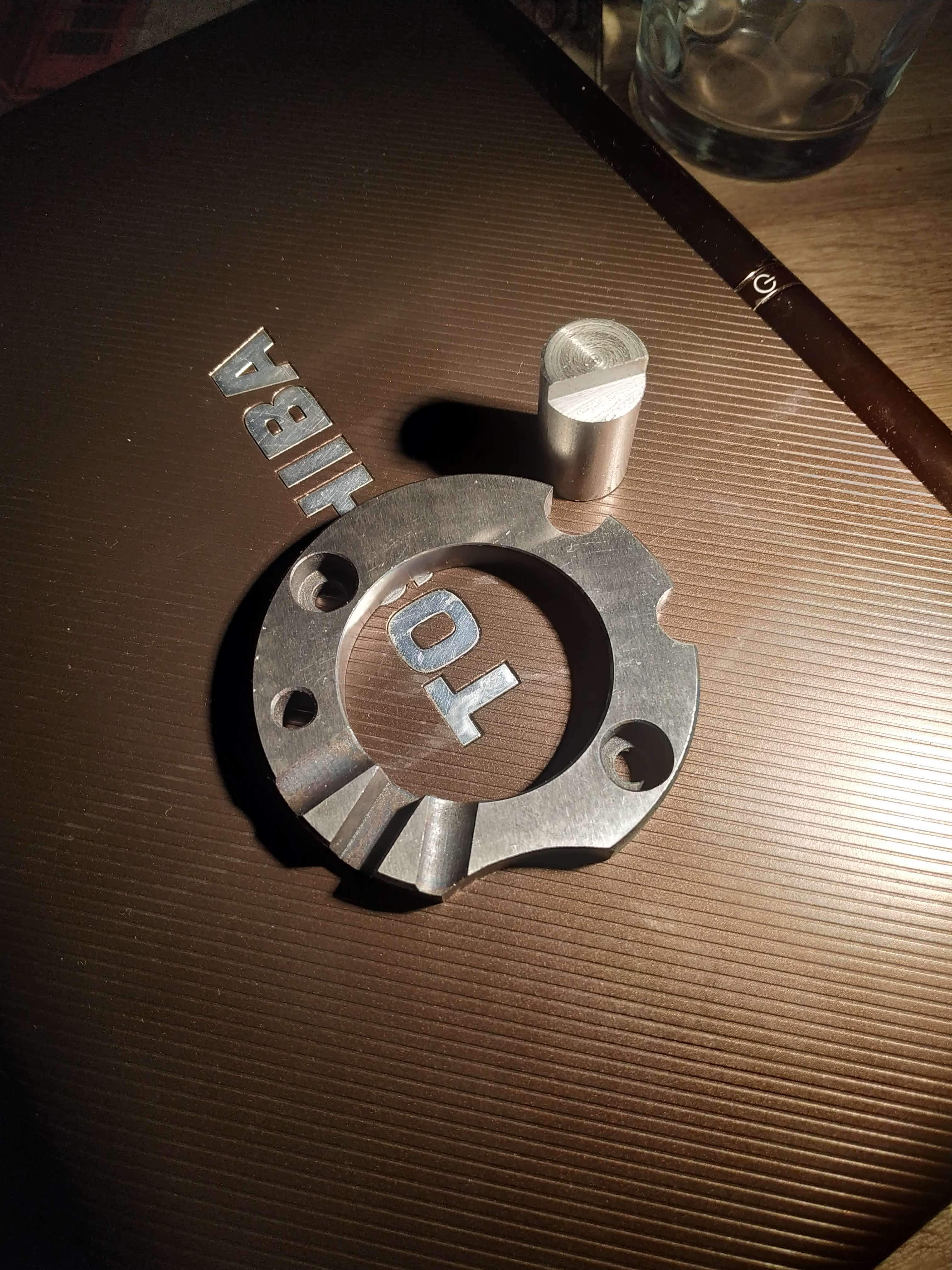

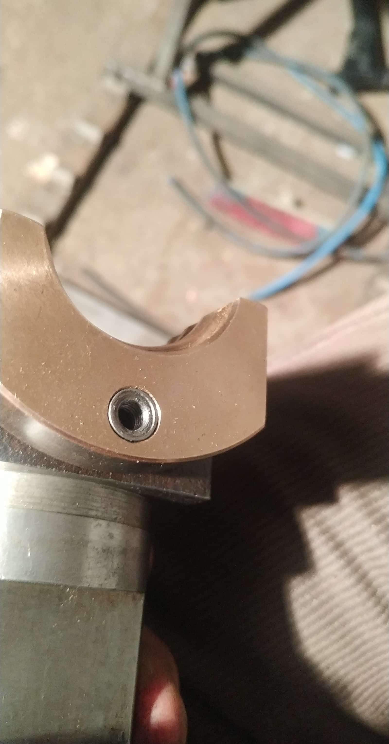

Dnešný progres nič moc :D . Začal som montovať maticu posuvu zistil som že diery na kolíky sú menšie zrejme len predpriprava. Tak som musel hľadať čím ich vôbec spravím keď som nemal taký vystruznik a našiel som len ...:D do vretena som dal rychloupinaciu hlavu, normálnu hlavičku som dal do plávajúcej vložky a tak som ju založil. Na pomaly posuv a chladenie niečo na báze liehu :D . Podarilo sa našťastie.
Potom prišlo trápenie keď nepasoval ten protikus o ktorý sa opiera zavitovacia skrutka. Bolo treba obrusit kolík a prepilnikoval jednu dieru. Táto robota 5 hodín... Samo o sebe to neieje zložité len sa s tým treba srat aby to vo výsledku spolu hralo.

Tak už mám takmer hotovo.
Jedine čo má bude brzdiť sú maznicky na suport a ten chýbajúci diel. A tie trubky na rozvod oleja tiež ešte neprišli.
Dnes je plán vyčistiť tyče spodok lozi ( vedenia kam by som sa ináč nedostal ).
A začnem čistiť suporty.
C.R.E.A.M

Pěkně se ti to leskne :) Novou barvu jsi na to neplánoval nahodit, když už jsi to měl rozebrané?
U mě to vypadá, že příští týden se lože a spol. vypraví na brusku do Lipníku. Konečně se to teda po svátcích trochu pohne.
