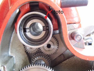

Chcel by som sa opytat ci nahodou niekto nema nakresleny aspon zhruba ten system na kliestinovy upinac? Popripade ci by niekto nebol ochotny mi to nafotit a doplnit rozmery bol by som mu velmi vdacny :) Najlepsie aj rozmery tej vidlicky, ale to v podstate uz by sa dalo urcit z toho kusa, dakujem pekne velmi by mi to pomohlo, ja by som to nakreslil v Cade a ak by niekto potreboval rad poskytnem vykresy.

Dakujem za tip, presiel som to este raz a nasiel som nejake foto ale aj tak z toho niesom mudrejsi, potreboval by som to detailnejsie ja tam nemam v zadu nic len vreteno takze mi tam chyba vsetko, musim vyrobit vsetko komplet vratane vidlicky, paky atd atd, skusim asi napisat tomu Lubosovi ale ako som pozeral tak tu dlhsie nebol a mne by bolo najlepsie ak by som uz v pondelok nieco zacal vyrabat.

Ja nechcem aby mi niekto kotoval polovicu stroja, len som sa pytal ci nahodou to niekto uz neriesil a nema rozmery hlavne toho vid obrazky, a ak tak max by som potreboval aby to niekto odfotil a do fotky dopisal rozmery to by malo stacit, ak nie tak to skusim okopirovat a rozmerovo upravit z SM 16ky ktoru mam k dispozicii, ale najradsej by som bol ak by som tieto rozmery zohnal lebo to vyzera ze je to jednochuje a funkcne, vyrobit to nieje problem to mam za par hodin, mozno by som ani nepotreboval rozmery len mat predstavu ako to funguje respektive ako to zaisti v tej upnutej polohe tu kliestinu.

Tak sem neco našel nejaké fotky nemůžu to osobně změřit sem služebne pryč

festoo: Ďakujem veľmi pekne za pomoc vážim si toho :) Len aj tak ešte nechápem ako tam tie valčeky zaistuju tu kliestinu v upnutej polohe :? Snáď na to prídem.

Tady pár fotek ješte potřebuješ to pouzdro co se dává zepředu do vřetenea pak tam dáš tu kleštinu

Ano viem to puzdro som pozeral to ide do kuzeloveho otvoru vretena kde je kuzelovitost 1:20 pokial som dobre cital, tam ide jedno pudro na kliestiny a potom este dve puzdra na stromceky jedno na vonkajsie a jedno na vnutorne, chcem sa opytat ci na tie puzdra do vretena by som mohol pouzit material CSN 12 061? To by po zakaleni a popusteni malo na toto bohate stacit nie? Dakujem za fotky a za pomoc.

Hlavně počítej, že to musí být broušené, když to jen vytočíš a zakalíš, tak to bude křivý a bude to solidně házet...
