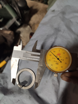

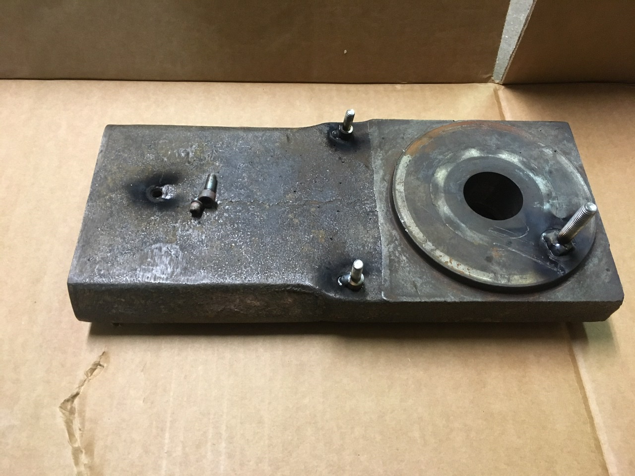

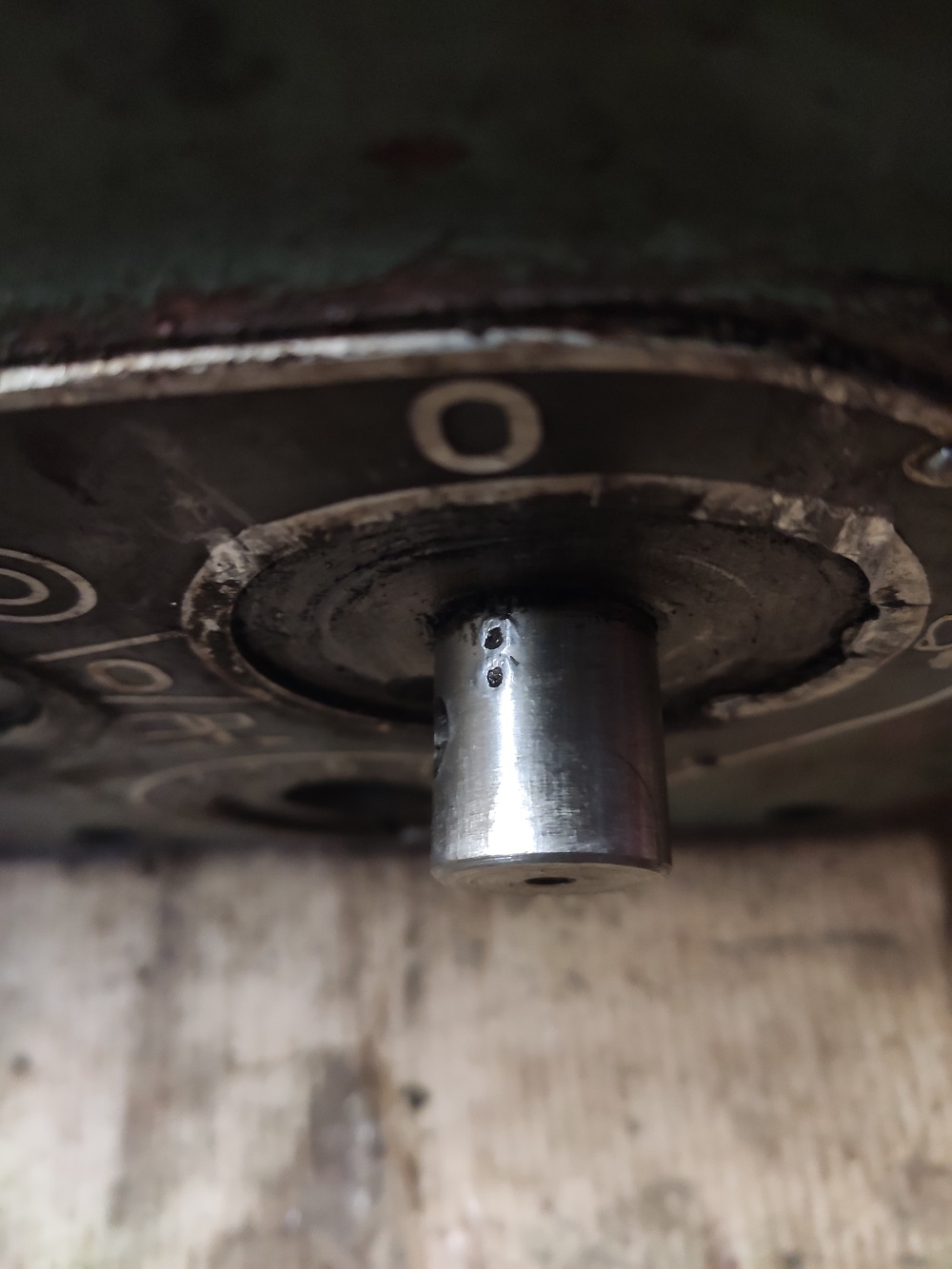

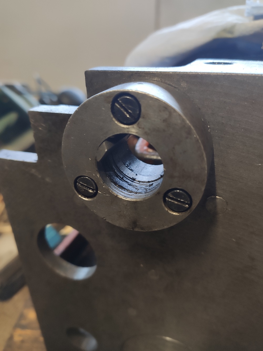

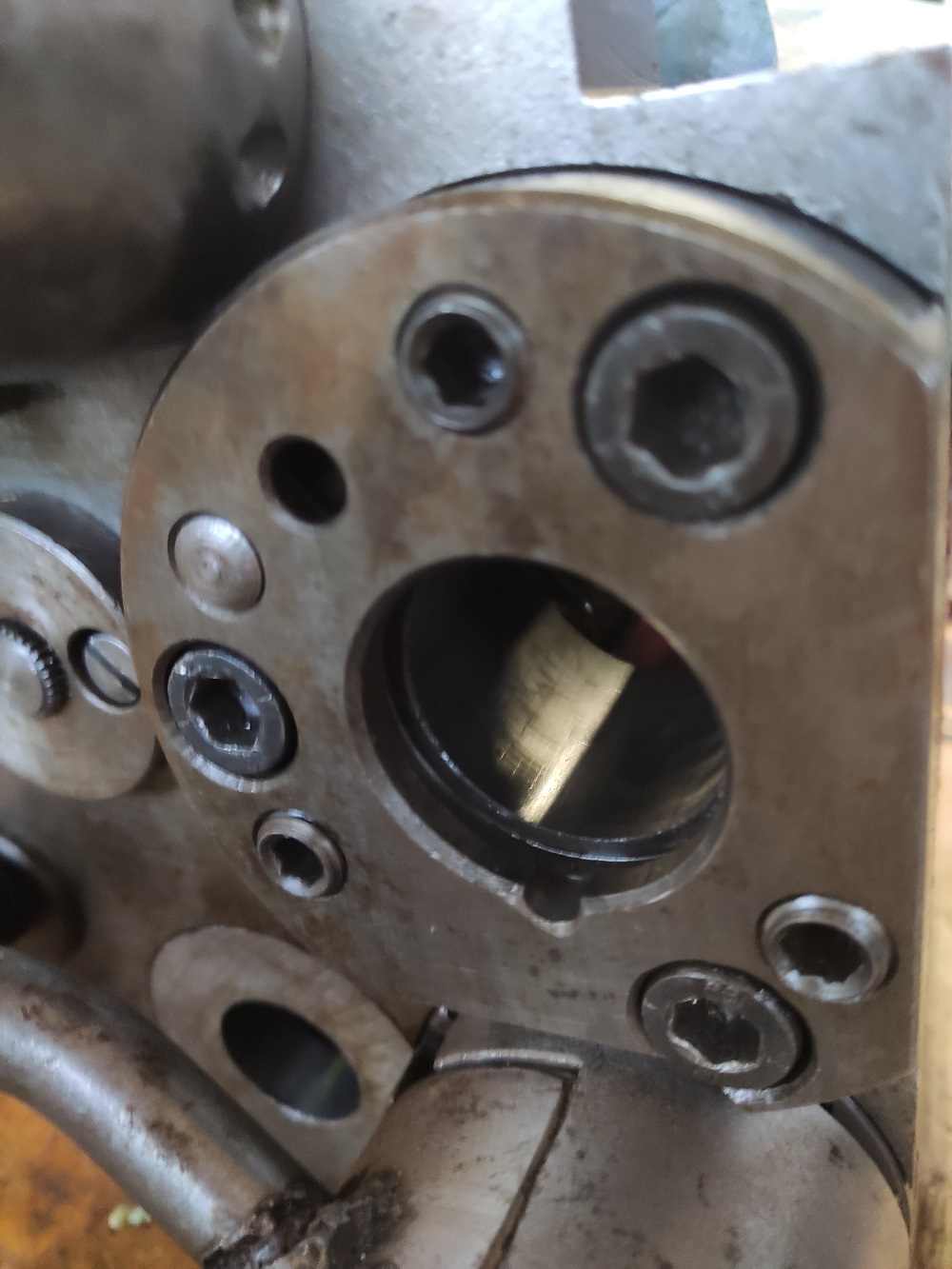

Novic: Tady jsou fotky, co jsem slíbil. V průchodce pro šroub nic není, v druhé průchodce (pro zapínání posuvu) je kroužek s perem a asi ta gumička.
Podařilo se mi stáhnout páky na posuvové skříni. Páka na volbu posuvů šla po nahřátí sama, páka na matici/šroub nešla vůbec, protože při výrobě to tam naprali na takovou hřídel:
Mohl jsem si dovolit zničit štítek, stejně ho budu měnit, tak jsem to vydoloval jako prase ven šroubováky, které jsem do mezery zatloukal jako klíny...

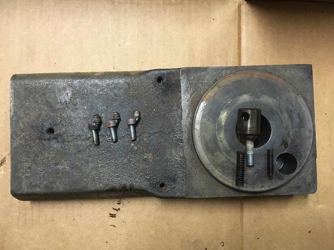

Super ďakujem. Tak to mám celkom problém...
Keby si ten paksament na druhej fotke rozobral tie tri sroby a rozmenil to na drobné veľmi by mi to pomohlo. Lebo ja tam nemám pero aspoň o ňom neviem a ani ten krúžok v zadu nemám len okruzok a tento kryt.

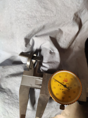

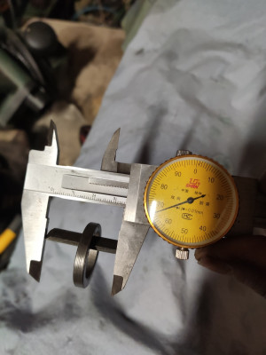

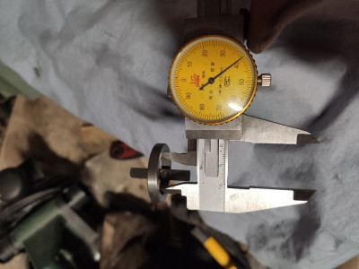

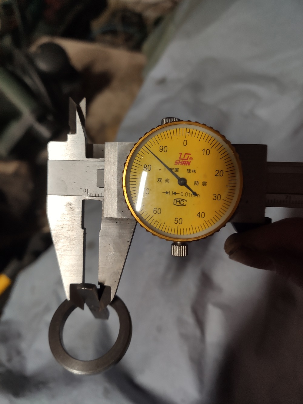

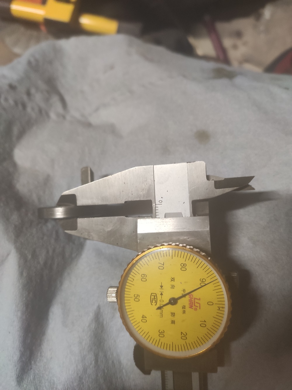

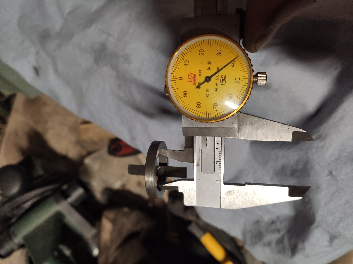

Měl jsem to pero na kroužku někde vyfocené, ale nemůžu najít. Rozdělám a vyfotím ti to. Ale je to jednoduchý díl - kroužek, který sedne mezi stěnu skříně a tu průchodku, na který je přes malý kolíček přichycené pero, které vyhazuje bordel z drážky tyče.

Ešte by som ťa poprosil o rozmery súčiastok toho klinku a toho krúžku na ktorom je chytený lebo to mi tam chýba ďakujem.

gaminn
Příspěvky: 1012
Příspěvek 7. 1. 2021, 7:48
Rozměry dodám a to odvrtání - přesně jak píšeš - postupně jsem zvětšoval průměr vrtáku, až se vrták kousnul a mazničku jsem vytáhnul (bohužel si už nepamatuju průměr vrtáku, který vyhovoval). Takže otvor pro mazničku zůstane netknutý.

gaminn
Příspěvky: 1012
Příspěvek 7. 1. 2021, 6:17
Tady jsou ty rozměry. Akorát jsem zapomněl jeden rozměr pera...

Příspěvek 7. 1. 2021, 7:05
Ďakujem !!!!!

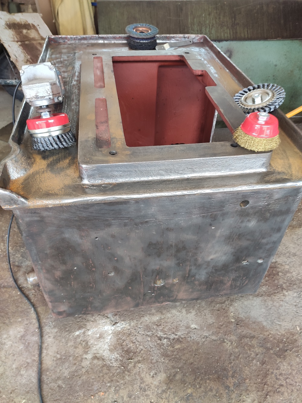

gaminn
Příspěvky: 1012
Příspěvek 8. 1. 2021, 6:30
Nachystáno k expedici.

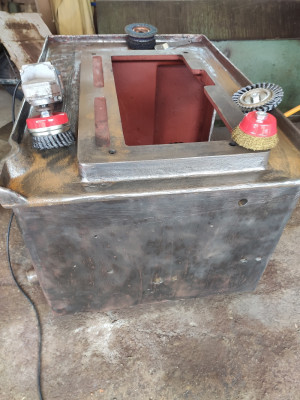

Jinak doporučuju si koupit pořádné nástroje. Před tím jsem to lechtal malým dráťákem ve vrtačce. Tímhle ve flexe to jde "nepatrně" líp.

gaminn píše: ↑8. 1. 2021, 6:30 Nachystáno k expedici.
No,máš hezký,to se musí nechat. Ani bačové to takhle neměli-a to to tam šmudlali z nového...

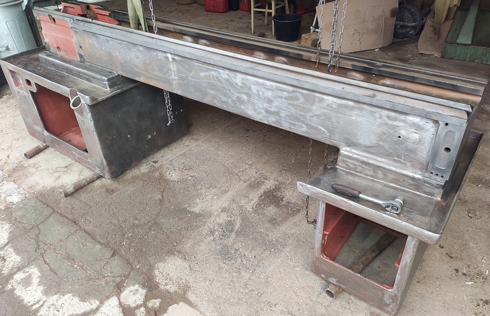

Měsíc kartáčuješ lože,kdy plánuješ dokončit generálku? To už chystáš pro vnoučata?
gaminn
Příspěvky: 1012
Příspěvek 8. 1. 2021, 9:56
Jo, trvá to a trvat to bude. Asi bych s tím pohnul, kdyby mě tlačil čas, ale já měl broušení lože domluvené už od listopadu až na leden, takže jsem kolem očištěného lože několik týdnů chodil a tu a tam jsem neodolal a zase jsem vzal kartáč do ruky... :)
Obávám se ale, že ani další postup nebude zrovna z nejrychlejších. V mezičase, kdy bude lože pryč, bych mohl udělat nebo aspoň naplánovat novou elektriku. Jak lože přijde, tak se bude moct začít se zaškrabáním suportů, doděláním lepších stírátek na saně, napojením desky koně na kompresor, ...
Ještě zbývá dočistit spoustu dílů ze soustruhu a pak začít s nátěrem. A to nepůjde dřív jak se trochu neoteplí.
