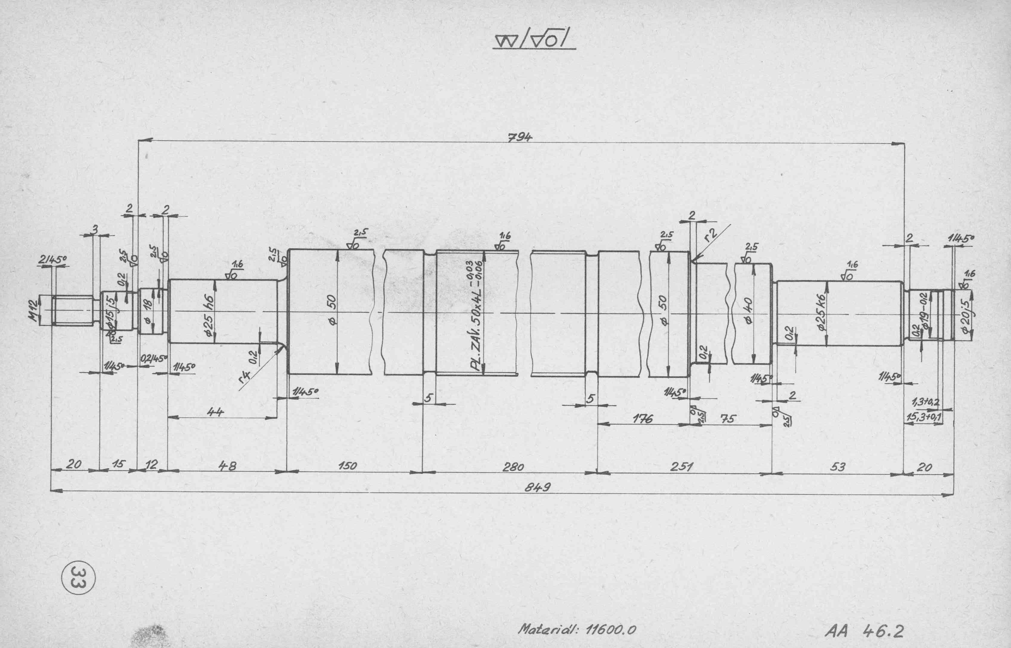

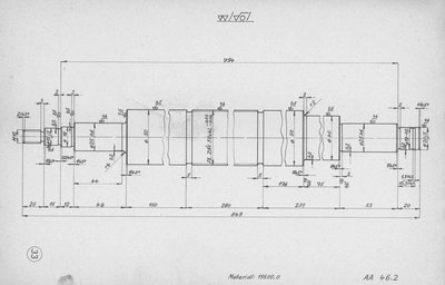

sts píše:Pokud je šroub totožný na 2U, tak ti ho mohu oměřit. Zatím se k němu ještě dostanu.
Předpokládám že stejný není(anebo možná je) ale protože v té fabrice,odkud jsem šroub přitáhl, měli 1U ,2U a pak snad jen BU16 tak si myslím,že by měl být na jednu z nich.Takže jestli můžu poprosit..Děkuji předem i zadem :D

david.1 píše:.........Takže jestli můžu poprosit..Děkuji předem i zadem :D
Nebude vhodnější spíš celej výkres? :)

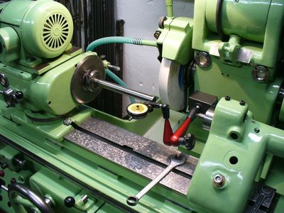

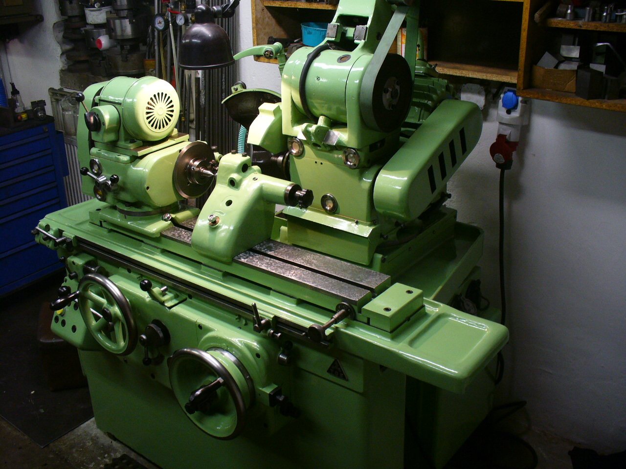

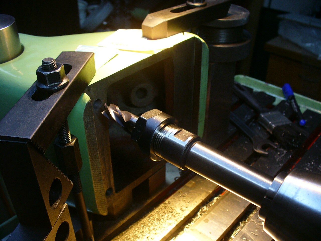

tak já jsem teda zásadně pokročil, bruska je tak nějak v kompletu, dorazovou hranu a vrchní stůl jsem zaškrabal, byl to původně rohlík vygulený 5 stovek, za tři dny s přestávkama hotovo, :wink: ano, zaškrábaná plocha v tomto případě není zrovna ideální, ale byla to pro mě nejrychlejší varianta jak se dostat k perfektní rovině
nakonec jsem si nechal koník a to je tedy tragédie tragédií, koncepčně ten dutý odlitek, kdy jezdí po stole jen malé plošky, je fakt špatný a z něho i já :D , bylo to projeté dolů o 0,2mm, pak vyosené ke mě a nahoru všechno podle trnu tak o 0,05 na 100mm zatím jsem to vyřešil takovýma bronzovýma stavěcíma šroubama, zadek jsem zvednul, předek dalšíma doosil ale jak dodělám nějaké resty, tak ten spodek odfrézuju do pryč a dám tam nový litinový blok, který se bude dát pěkně zaretovat jak budu potřebovat, Pořád mě nejde do hlavy, když s tím někdo třeba pár roků dělá v podmínkách brusného prachu s emulzí a šoupe s tím sem a tam, tak ta přesnost musí jít pěkně rychle do prdele, vyosování vrchního stolu to teda moc neřeší, alespoň ne dlouhodobě zvlášť když jde pinola třeba do kopce díky obrusu. Jinak jediná pinola je jak nová pěkně bez vůle, to krytí je udělaný bezvadně zbytek teda ne. :roll:

vypadá to slušně vidím že už máš sehnaný ten kotůč. já su zvědaví jak bude ten můj kůň mimo kdyby tam daly aspoň nějakou litinovou plotničku

No jo Tumlíku má to svoje mouchy ,ale prvních 20let to fungovalo supr ,dalších dvacet dobře :wink: a pořád taková mašinka stojí za tu práci .Nevím jestli se bude někdo pokoušet rozchodit současný CNC za 70let :mrgreen:

fmodel píše:No jo Tumlíku má to svoje mouchy ,ale prvních 20let to fungovalo supr ,dalších dvacet dobře :wink: a pořád taková mašinka stojí za tu práci
jsem si toho vědomej :D , jen jsem byl v dost divném rozpoložení když jsem koukal do měrového protokolu kde lítají max setiny na metr a následně na toho koníka respektive hausnumera co jsem na něm naměřil :roll:
Porušil jsem totiž tradici a měřil všechno tisícinovýma hodinkama a tu lítající rafiku mám furt před očima :D

Má to logiku. Posunout koník dá méně práce, než posunout vřeteník. Na své brusce se snažím abych hejbal s obojím cca stejně. Ale geometrii jsem raději neměřil. Stůl po broušení kužele vždy vyrovnám na mikrometr nebo hodinky a musí mi to stačit. A stačí.

tumlik píše:
Tumlíku,děkuju.Mám přesně ten,co je na výkrese:-)

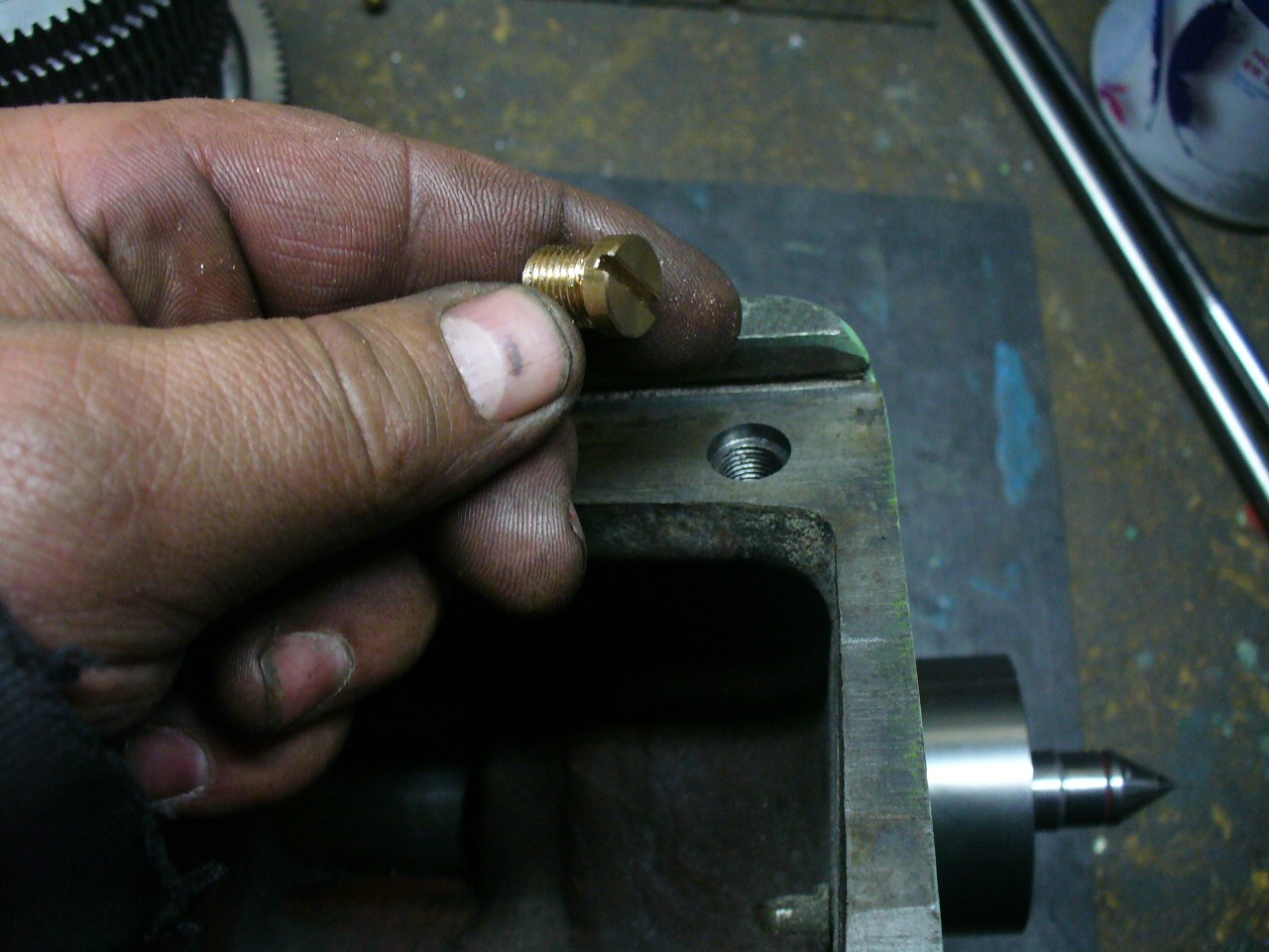

Tak jsem narazil na problém s vřetenem na 2UD. Kdyz ho spustím tak mi neskutečně moc teče olej z obou uložení vřetene. Co jsem koukal tak utěsnění je udělané pouze přes ostřikovací kroužky. Máte někdo nápad čím to může být?

hladina oleje je ok?
sundej pod kotoučem ty misky a vyčisti

Hladina oleje je v polovine dolniho olejoznaku. Misku na strane remenice jsem sunadal a nebyly tam takrka zadne usazeniny. Vycistil jsem i ten kanalek do skrine vreteniku. A stejne to tece.
Na druhe strane jsem misku nesundaval, protoze jsem nepochopil z vykresu jak na to.
