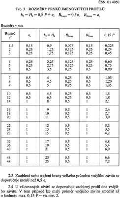

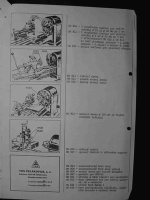

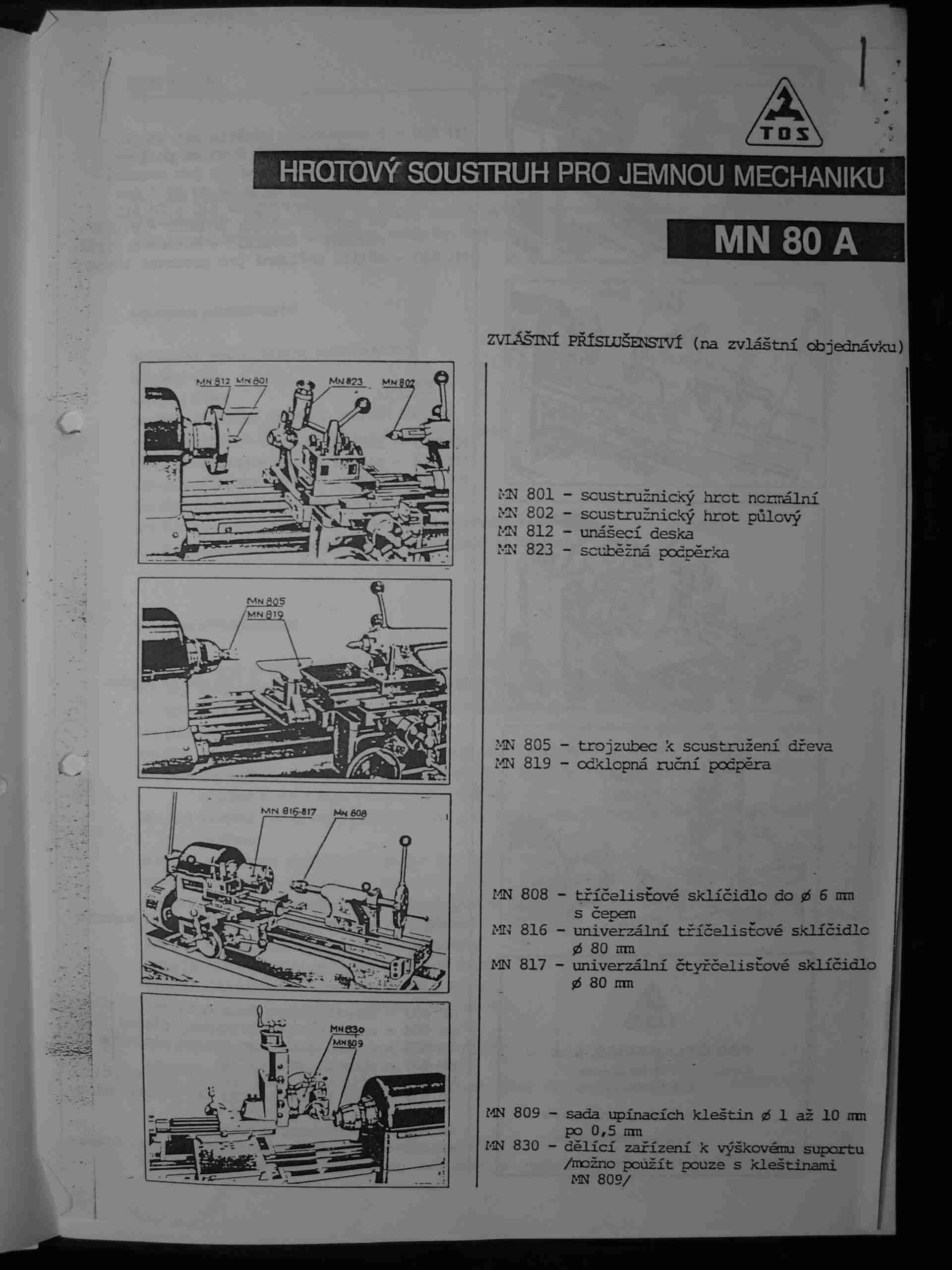

Tak jsem včera nakonec zašantročenou redukci (č. 421113) pro stupňovité kleštiny MN810 a MN811 našel. Dokonce jsem objevil krabici s výměnnými koly ze zvláštního příslušenství (předchozí majitel k nim z Al dokonce vyrobil kola 55 a 2 × 55), dále dělící zařízení pro pracovní vřeteno MN820. A propos. Jak se tyhle dělící kotouče na vřeteno upínají?
Když koukám do manuálu, tak je mi záhadou použití i např. ploché vrtací desky do koníku MN814. Ze zvláštního příslušenství mi chybí snad jen revolverová hlavička, která u starších MN80 označovaná jako MN825.
V každém případě děkuji za podporu - alespoň vím upínací závity kleštin:

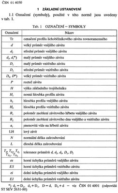

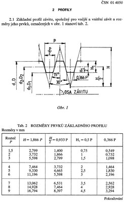

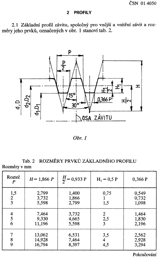

Základní - Lichoběžníkový nestandardní Tr 15 × 1,27
Stupňovité - Metrický nestandardní M 9,15 × 1

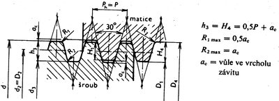

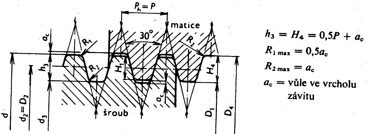

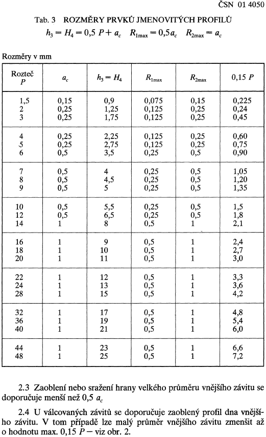

Jaké jsou vzorečky u netabulkových trapézů, konkrétně pro vrcholovu vůli ac?
Francotirador
- Příspěvky: 1172
- Registrován: 27. 7. 2010, 8:04

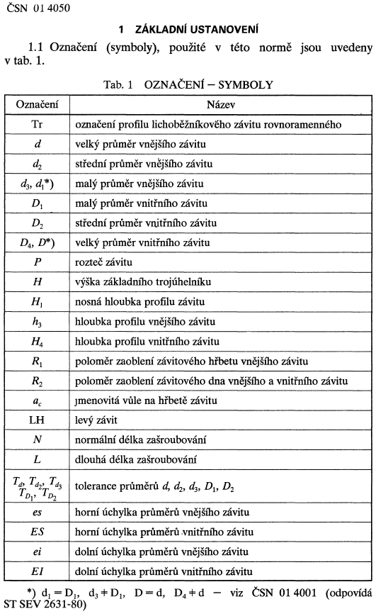

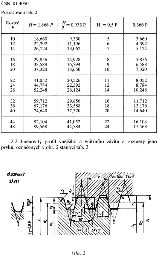

Tak bych si podle ČSN 01 4050 strana 5 tipnul, že vrcholová vůle ac pro P = 1,27 bude 0,15 mm
