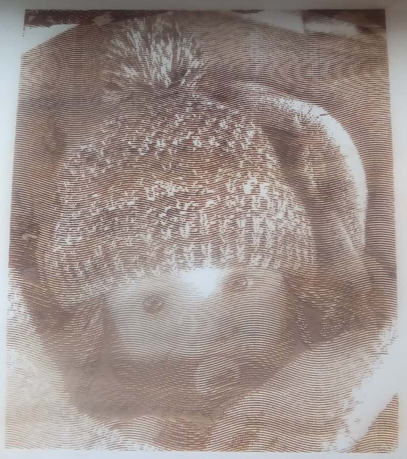

Jsem myslel že to na činském laseru nepujde, gravirovano 300mm 9% topolová překližka 3mm

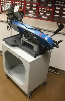

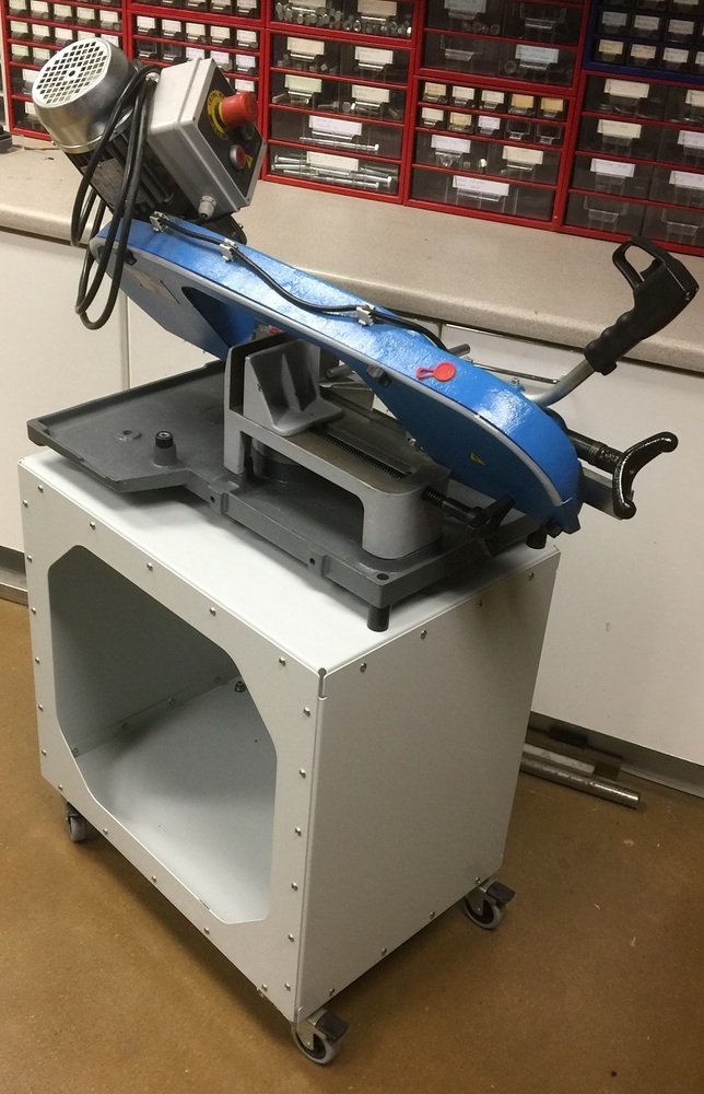

Po bůhvíkolika letech jsem se dostal k podstavci pod pilu. Konečně nebude stát přímo na podlaze a já se nebudu při řezání hrbit :-)

prochaska píše: 12. 1. 2019, 7:31 Po bůhvíkolika letech jsem se dostal k podstavci pod pilu. Konečně nebude stát přímo na podlaze a já se nebudu při řezání hrbit :-)
Co je to za pilu a kolik váží?
Příspěvky: 8482
12. 1. 2019, 7:41
Pilous ARG 130 super. Podle toho jak se syn tvářil když ji tam zvedal, tak je asi dost těžká. Na štítku píšou 70 kilo :-)

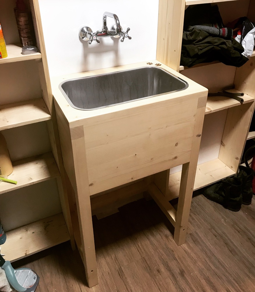

No sice jsem to dokoncil uz vcera, ale nemel jsem uz silu na forum :) drez do technicke mistnosti, na plneni a vylivani kybliku apod. Je to koupeny nerezovy vylisek urceny pro vevareni do stolu, rozmery 50x30x30cm. A ja jsem udelal stolecek, kam jsem ho posadil, zasilikonoval a jeste zespodu vypenoval, abych zajistil tlumeni zvuku kdyz treba tece voda do holeho plechu. Drevo natreno voskem Remmers a stena syntetickou lesklou barvou, tak jak se to dela v americe :) cele vpasovano do regalu taky vlastni vyroby, taky ze smrku.
Pacicky na stolku drezu vypaleny vlastnorucne vyrobenym nastrojem (nevim ten spravny nazev:))
