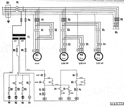

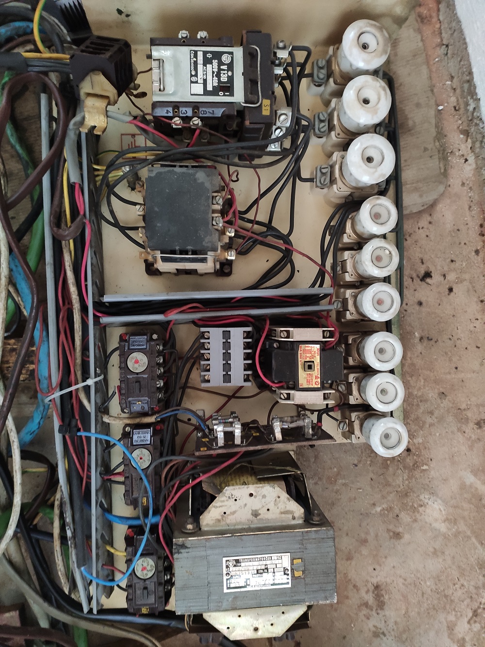

Rád bych se teď v mezičase pohrabal v rozvaděči SV 18 RA, teda spíš bych ho chtěl kompletně zrenovovat. Ne že by elektrika nefungovala, ale už má svoje mouchy:
1) Nelíbí se mi keramické pojistky.
2) Min. jedno nadproudové relé je vadné, bezdůvodně vyhazuje.
3) Celé je to poměrně nepřehledná změť kabelů, chtělo by to učesat.
Přemýšlím, že bych do rozvaděče dal i frekvenční měnič. Nevím, jaký krouťák při nízkých otáčkách stávající motor bude mít, takže chci mechanickou převodovku zachovat. Klidně bych měnič používal jen k jemnému doladění rychlosti, třeba - 30 % až + 10 %. Taky by bylo fajn brzdění vřetena.
Našel jsem nějaké hotové rozvaděče, např. https://jtechnik.sk/realizacie/sv-18-ra/ a https://www.kovonatn.sk/generalne-opravy-sustruhov/ . Hádám, že tam jsou použity nějaké jističe, motorové spouštěče... a dál?
Kdybyste někdo renovaci elektroniky u SV 18 RA dělal a chtěl se podělit o svoje know how, tak by to bylo fajn

Tak to nesmis napsat jako trotl, jestli mas elektrotechnicke zkusenosti, pak to schema je pro prvni rocnik uciliste, mimo stitkove proudy motoru k realizaci zadne nou-hou nepotrebujes. I k zapojeni menice, ne nastaveni, ti ten prvni rocnik staci

Město jsem doplnil. Štítky motorů bych asi teď neřešil - hádám, že vhodný modul se vždy bude dát sehnat pro konkrétní výkon, který potřebuju. Jinak ale hlavní elektromotor má 5 nebo 6 kW (nepamatuju si přesně). Schéma nepotřebuju, momentálně by mi třeba pomohly odkazy na konkrétní moduly, ze kterých je možné sestavit rozvaděč fungující stejně jako původní (tzn. spínání a ochrana motorů, nějaká jednoduchá logika z tlačítek, kontrolek a pomocných kontaktů co je v původním schématu dole). Jak co propojit si zjistím sám. Původní schéma obsahuje:
1) Keramické pojistky - nahradí se jističi, ale třeba nejsou nutné a jejich funkci může plnit motorový spouštěč nebo frekvenční měnič, nevím
2) Stykače a nadproudová relé - nahradí se motorovými spouštěči (v případě motoru mazání, ventilátoru, čerpadla emulze)? Motorové spouštěče jsem zatím viděl jen s mechanickým tlačítkem - já bych potřeboval nějaký, co má ovládací kontakty (cívku).
3) Milion pomocných kontaktů od stykačů/nadproudových relé - jsou součástí motorových spouštěčů/měniče? Asi ne, koukal jsem, že se koupí samostatný modul pomocných kontaktů (https://elektroskokan.cz/produkt/kontak ... -sm1e-b11/) a ten se přilepí ke spouštěči.
Ale možná jsou moje úvahy mimo, tak klidně prosím o usměrnění.

Ty stitky prave potrebujes, abys zjistil jmenovite proudy motoru, abys vybral spravne spoustece, jsou regulovatelne jen v nejakem rozmezi, ne od nuly do treba 20 amper

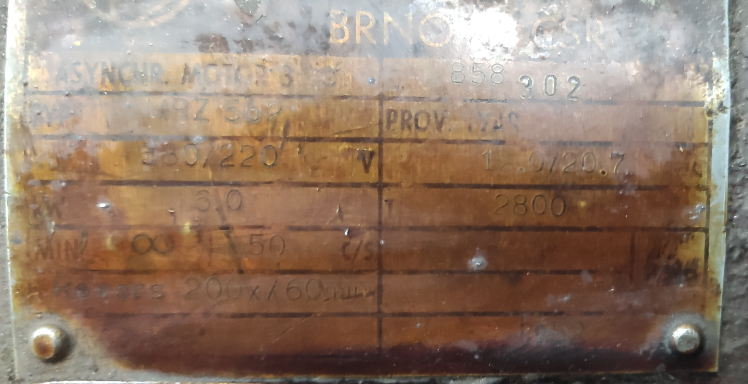

Jj, to je mi jasné. Stačilo by mi určit vhodný typ spouštěče, konkrétní proudový rating bych si už určil sám. Hádám, že stačí vzít údaj ze štítku motoru, vynásobit 1,xx (třeba 1,20 ???) a tuto hodnotu proudu musí být možné na spouštěči nastavit jako nadproudový limit.

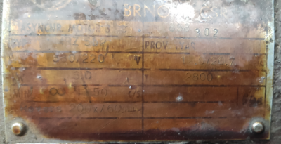

Soustruh teď nemám po ruce, vyhrabal jsem aspoň fotku štítku hlavního elektromotoru, je tam čitelných nějakých 20,7 , předpokládám, že to jsou ampéry (při zapojení do trojúhelníku ?)
Ostatní motory (mazání, ventilátor, chlazení) jsou malé motory, max 200 W.

Nie je jednoduchšie vyčítať ten prúd z pôvodných nadprúdových relé ako to počítať? Skoro by som to vyčítal aj z tej foto rozvádzača čo si pridal, ale nedokážem to priblížiť v potrebnej kvalite. Samozrejme nie je na škodu to pre istotu prepočítať.
