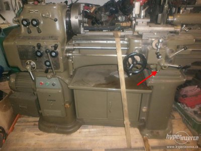

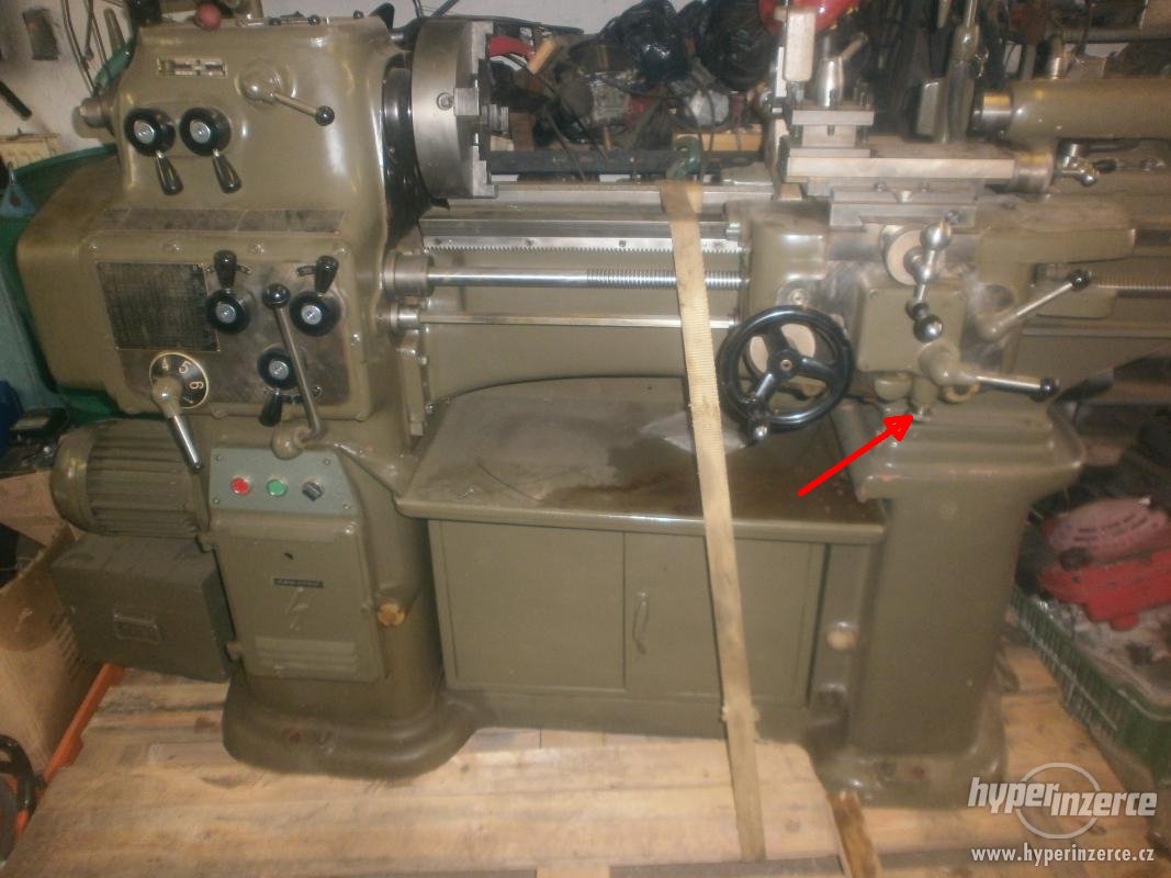

Na přiloženém obrázku je šipkou označen "štelovací" šroub, kterým se nastavuje moment pro vypnutí spojky strojního posuvu. Utahováním šroubu se moment zvyšuje, povolováním šroubu snižuje. V manuálu se píše, že doraz strojního posuvu lze použít jak pro podélný tak pro příčný suport. Zkus šroub povolit tak, aby posuv fungoval při záběru nožem a vypnul při najetí na doraz. Já osobně používám a mám doraz jen podélný. Abych pravdu řekl, kam bych dal doraz příčného suportu tak nevím. POZOR vypínání spojky posuvu nefunguje při zapnutí tažného šroubu pro řezání závitů!
