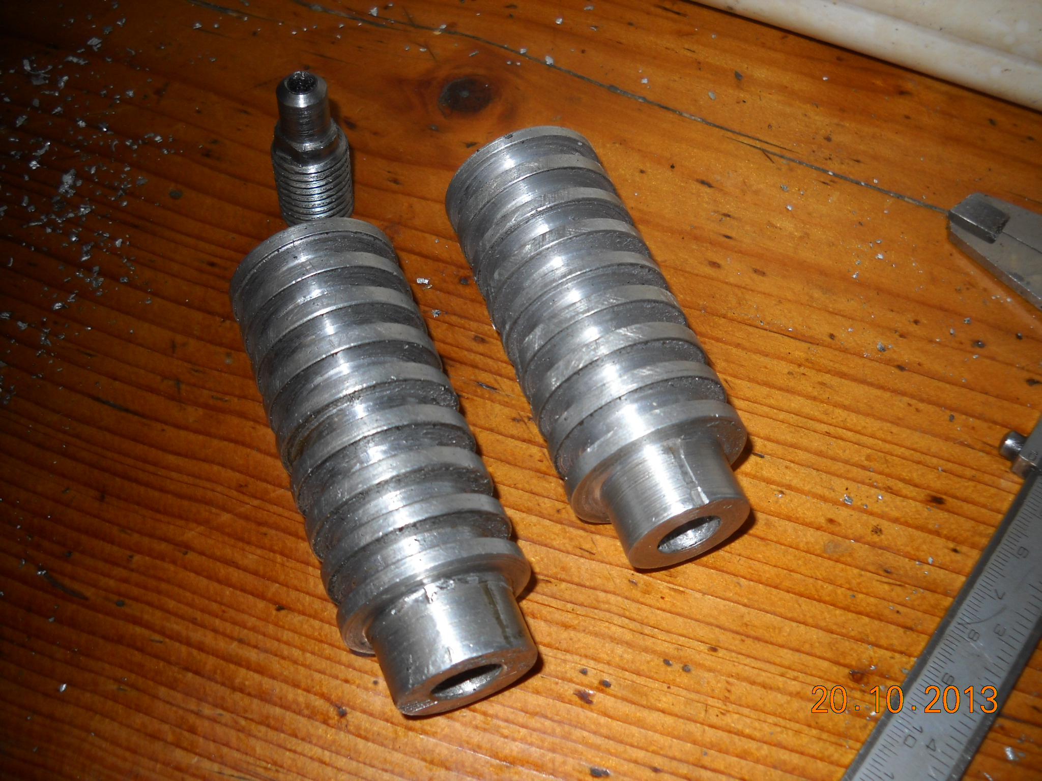

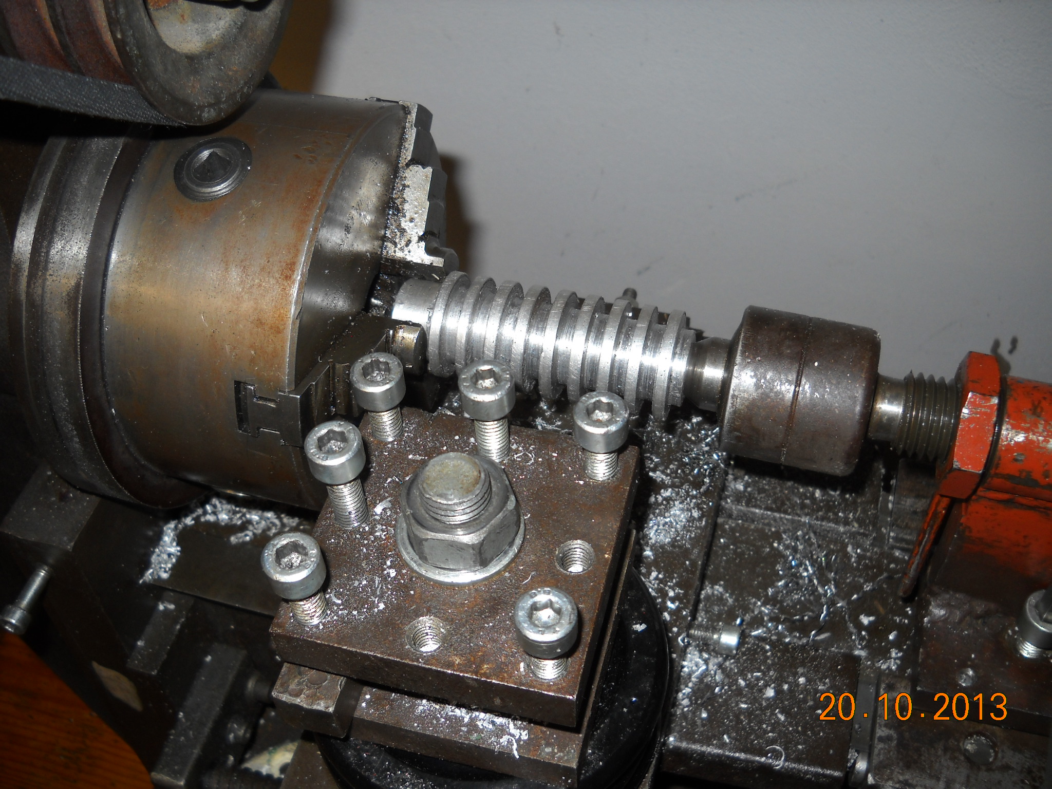

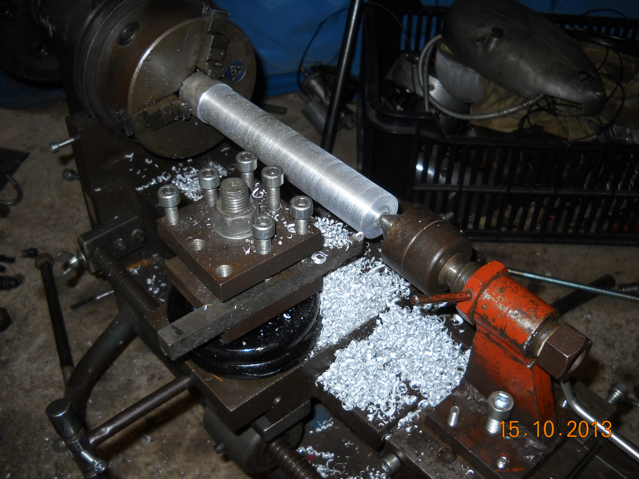

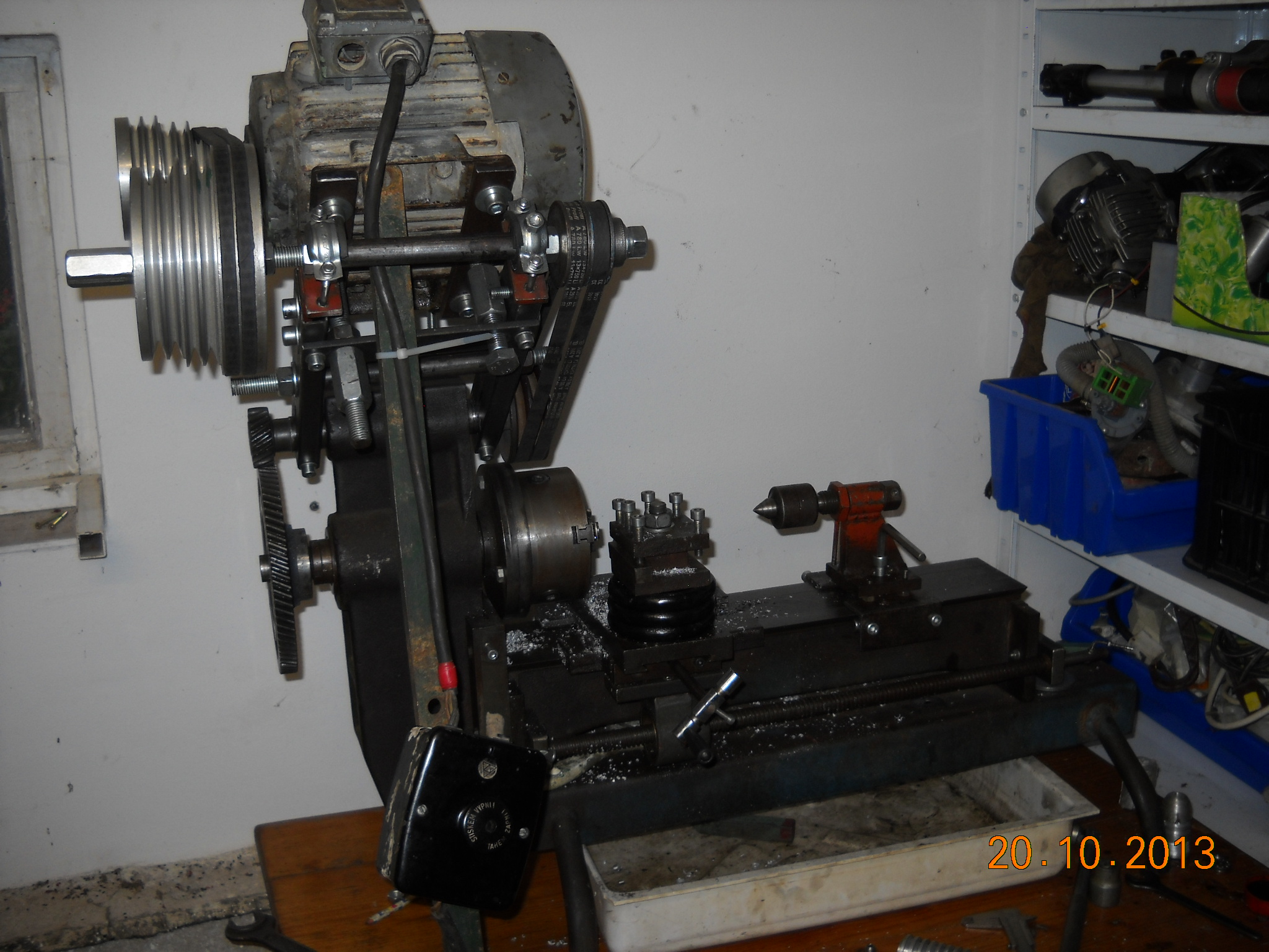

Soustruh soustruží. Koníka jsem vzal z dědova starého soustruhu na dřevo - dělal si ho kdysi ve Škodovce, kde dělal brusiče. Tělo koníka nahrazuje matice a pinolu šroub ve kterém je kužel Mk2, přesnost nic moc, ale když si správně udělám důlek do polotovaru, tak to je dobré. Rybiny nahrazuje U profil (dvě Lka přišroubovaná na koně), přes který se na spodek rybiny přitlačuje kulatina z obou stran. Bylo to jednoduché na výrobu a můžu tak srovnat koníka a co nejvíc "zahladit" všechny výrobní nepřesnosti. Vrtat to umí taky, ale vzhledem k nepřesnostem plánuju použít pro vrtání spíš přípravek do nožovky.
Na fotkách jsou vidět nějaké obrobky. Hliníková tyč je doma odlévaná do horké formy. Jedna byla dost bublinkatá, druhá byla super. Jinak až to bude, tak to bude průtokový chladič oleje na malou vzduch/olejem chlazenou motorku.
Velké zvěrstvo je pohon. Ten otvor nad vřetenem je pro tyč, která má být konzolou pro frézování kotoučovou frézou. To neplánuji (řekněme zatím) a tak jsem tu díru využil jako předlohu - zejména proto, že to sedlo na rozteč tomu velkému ozubenému soukolí (téměř, asi o 1mm je to volnější, ale protočení zdaleka nehrozí, jen to trochu zvoní). Ještě není hotový stojan, musím vymyslet, v jaké poloze to bude. Prozatím je to jen podepřené. Hřídele jsou závitovky nacpané v trubkách a uložené v ložiskách. Nyní, když už to umí, bude mít soustruh šanci vyrobit si hřídele lepší a finální. Také napínání řemenů bude ještě vylepšováno. Motor se houpe proti vřeteníku a vytváří tak protiváhu. Jednou v budoucnu tak bude možné dodělat i plánovanou funkci frézování.
Motor asi bude trochu předimenzovaný. 1.5kW už se nedá zastavit - povedlo se mi zlomit už dva nože, asi jich bude ještě víc než se to pořádně naučím.
Vím, že to nestojí ze strojařského hlediska za moc, ale mám k dispozici jen stojanovou vrtačku a nedají se s tím dělat zázraky. Taky by se mi víc líbil nějaký menší tovární soustruh, ale bohužel to teď není možné (finančně, prostoru by bylo dost).

klobouk dolů nad tím co je možné bez vybavení a na začátku nulové strojařské praxe udělat
jen bych, pokud máš vlasy delší než cca 5 mm a neděláš na tom do půl těla nahý nebo v neoprenu, VELMI DŮRAZNĚ doporučil zakrytovat alespoň ten pravý řemenový převod
jinak tě to brzo skalpuje nebo svlékne, a to rychleji než si stačíš uvědomit že se něco děje
a 1,5 kW opravdu už tak snadno nezastavíš

Kryt je v plánu, bude tam kryt řetězu z Jípíka.
Ono to vypadá dost hrozivě a když vedle toho člověk stojí, je to ještě hrozivější. Musím ten kryt dodělat dřív, než otupím a hrozivé mi to nepřijde.
