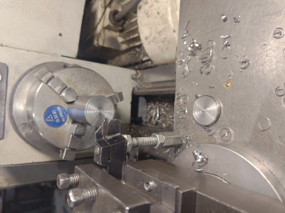

Doporučuju vyzkoušet ten plátkový upichovák jak jsem psal pár příspěvkú z5. Přikládám foto upichnutého materiálu ø25 s355 při 700ot/min na sucho bez mazání. Rozjíždím do stran takže upich cca 2,5mm-3mm šířka. Plátek snese opravdu hodně a stojí pakatel. Chce to ale cvik. Všimněte si rozpěrného šroubu pod nožem, hodně pomáhá, bez něj se nožový suport propruží klidně i o 0,4mm pod osu. Štoub stačí dotáhnout jen v prstech, dobrá pomoc i při stranových úběrech

Meki píše: ↑22. 9. 2023, 3:39 Doporučuju vyzkoušet ten plátkový upichovák jak jsem psal pár příspěvkú z5. Přikládám foto upichnutého materiálu ø25 s355 při 700ot/min na sucho bez mazání. Rozjíždím do stran takže upich cca 2,5mm-3mm šířka. Plátek snese opravdu hodně a stojí pakatel. Chce to ale cvik. Všimněte si rozpěrného šroubu pod nožem, hodně pomáhá, bez něj se nožový suport propruží klidně i o 0,4mm pod osu. Štoub stačí dotáhnout jen v prstech, dobrá pomoc i při stranových úběrech
Tenhle fígl se mi moc líbí, protože upichování mi dělá problémy. Upichuju posuvem, kudla si mlaská a najednou rána a destička v pi** Mám už starej verk a nějaké vůle tam jsou.

Obecně platí pro upichování - mazat, mazat, mazat !!! Do úzkého zápichu se navíc olej blbě dostává a odstředivá síla jej má tendenci ze zápichu vyhazovat. Na jemné konvenční obrábění mám malou airbrushovou pistolku kterou to ofouknu a když to tlačítko zmáčknu víc tak namažu.
Nabroušení upichováku také není jednoduché - ostří musí být kolmé, nesmí být zbytečně velký úhlel čela a kvalitní podbrusy boků i hřbetu.
