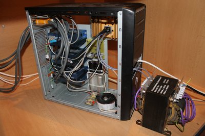

jaký tam máš napájecí napětí těch driverů ?
čím s tím hýbeš ? mach nebo linux cnc ? ono může být největší limit ten paralelní port ,
Malda
Příspěvky: 70
Registrován: 10. 2. 2012, 4:22
25. 3. 2014, 11:26
packa píše:jaký tam máš napájecí napětí těch driverů ?
Napájecí napětí je 70V. Řídící software je Mach3. PC: AMD 2,2Ghz, 1GB ram, 200GB disk. Nově přeinstalován a běží na něm pouze Mach3.

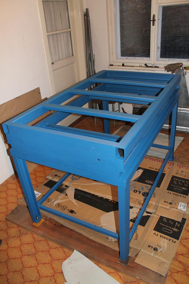

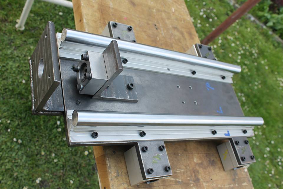

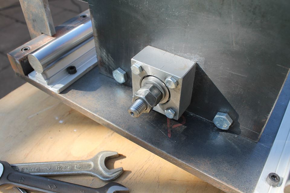

tak jsem zase malinko pokročil. Fotky již nejsou příliš aktuální. Ale neměl jsem moc času přispívat. Aktuálně je již vše natřené a nastříkané a čeká kompletuje se. Nakonec přidávám jedno kraťoučké video z prvního pokusného "frézování". Neodolal jsem a musel jsem to vyzkoušet s fixem :D
Domek pro ložiska trapézového šroubu osy Y.
Začíná se natírat.
Začíná se natírat.

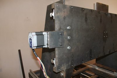

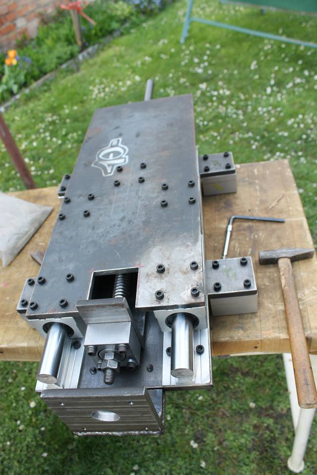

Pevná část osy Z.
Pevná část osy Z.

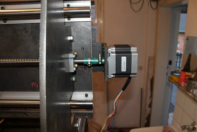

Pružná spojka pro náhon trapézového šroubu osy Y.
Držák motoru osy Y.
Držák motoru osy Y.
Sestavená osa Z.
Sestavená osa Z.
Opět detail pružné spojky.

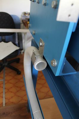

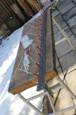

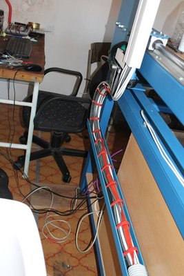

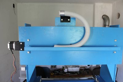

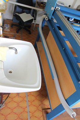

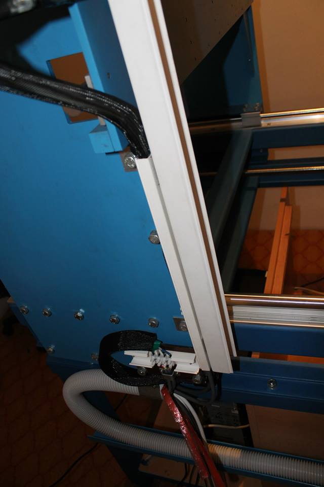

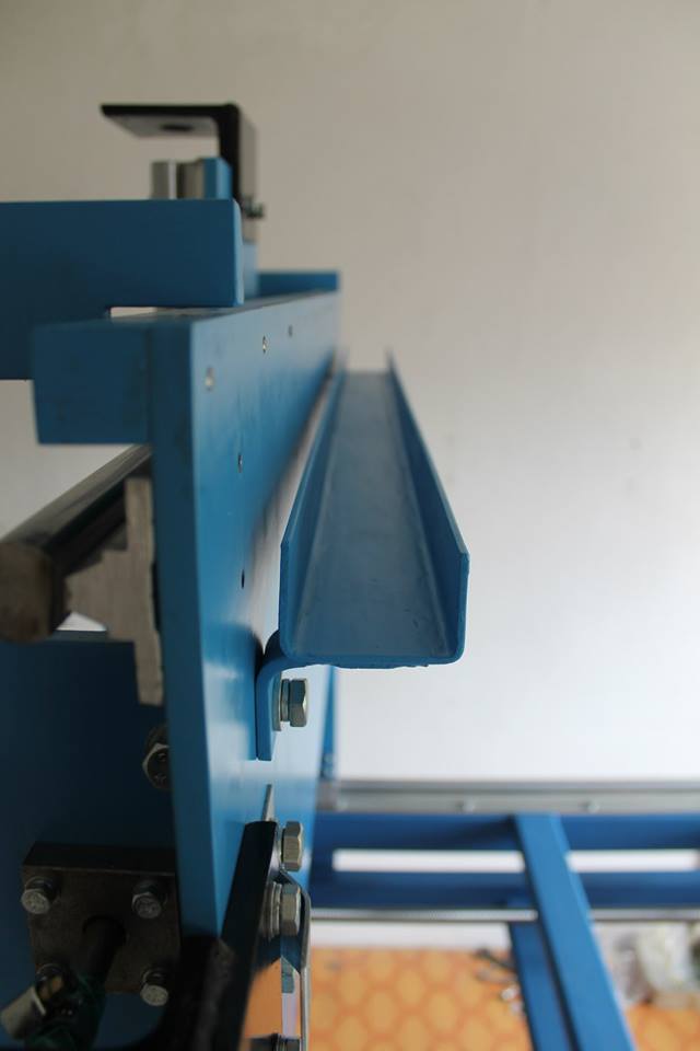

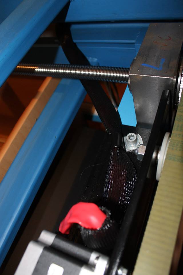

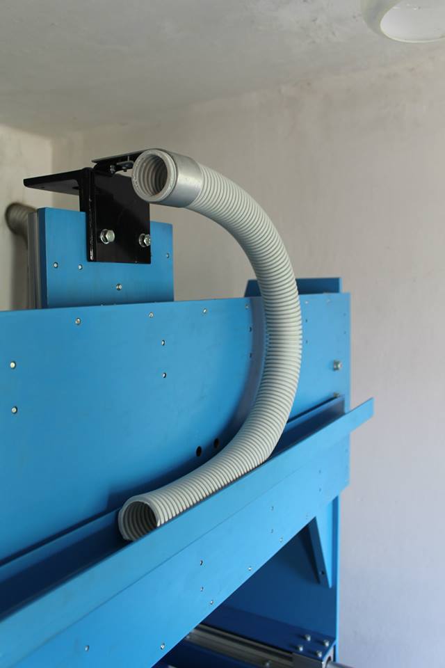

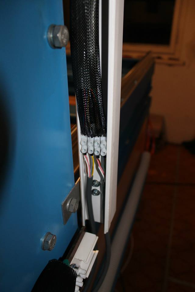

jelikož učím, tak jsem si myslel, že toho o prázdninách stihnu spoustu. Nicméně naprostý opak byl pravdou :D Vše se začíná rozhýbávat až ke konci prázdnin. Přidávám tedy opět pár foteček ze stavby. V podstatě je potřeba vše sestavit. Ještě tedy zůstává viset velký otazník nad vřetenem, ale to se časem vyřeší. Také jsme se pokusil udělat energetické řetězy z husího krku průměru 50mm. Zatím se to jevím jako překvapivě funkční a jednoduché řešení. Jinak nastala menší změna a celý stroj bude po dokončení na PRODEJ.

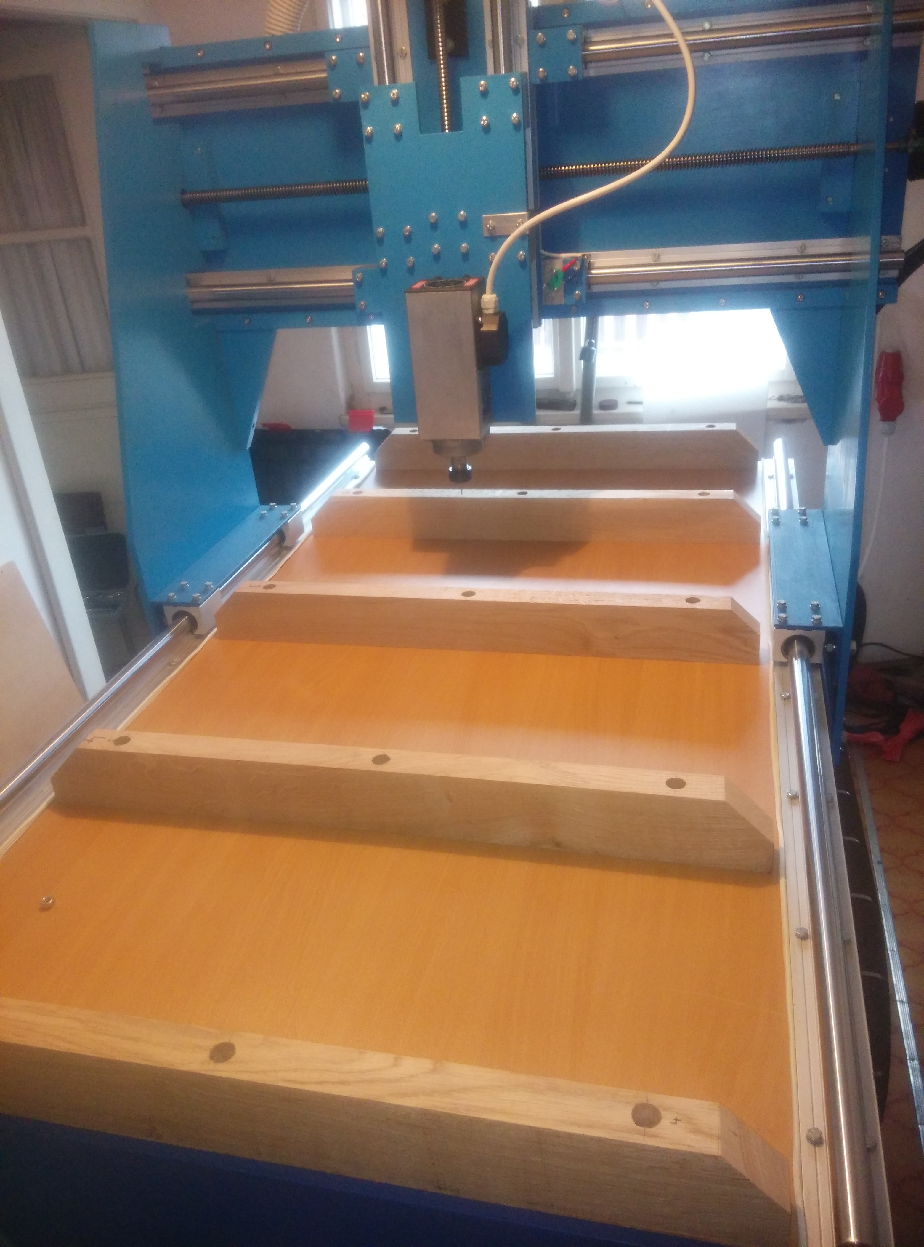

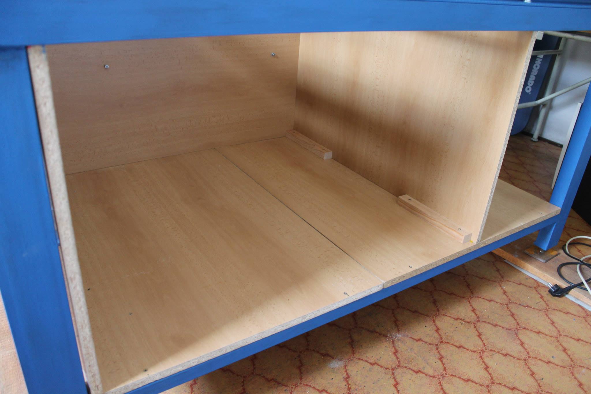

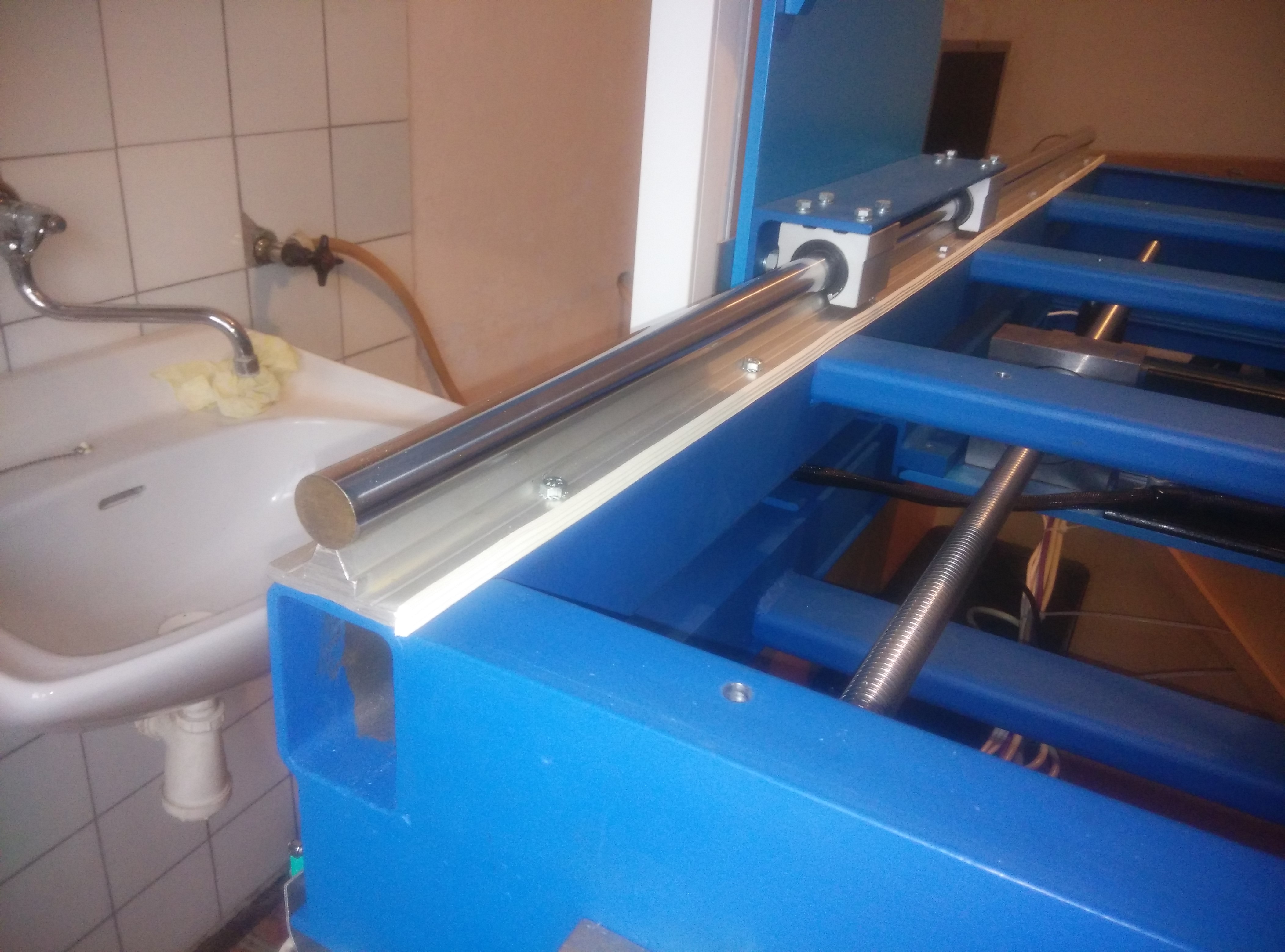

Po dlouhé době opět přidávám nějaké fotky ze stavby. Vše se již blíží ke konci. Právě probíhá zafrézovávání latí a vytváření roviny, na které bude přidělána pracovní MDF deska. Proběhlo také několik úprav na ose z, např. byl vyměněn trapézový šroub za kuličkový. S trapézovým to chodilo naprosto otřesně(nešlo se dostat na vyšší rychlost). Také budou dodělány výztuhy na osu Z.

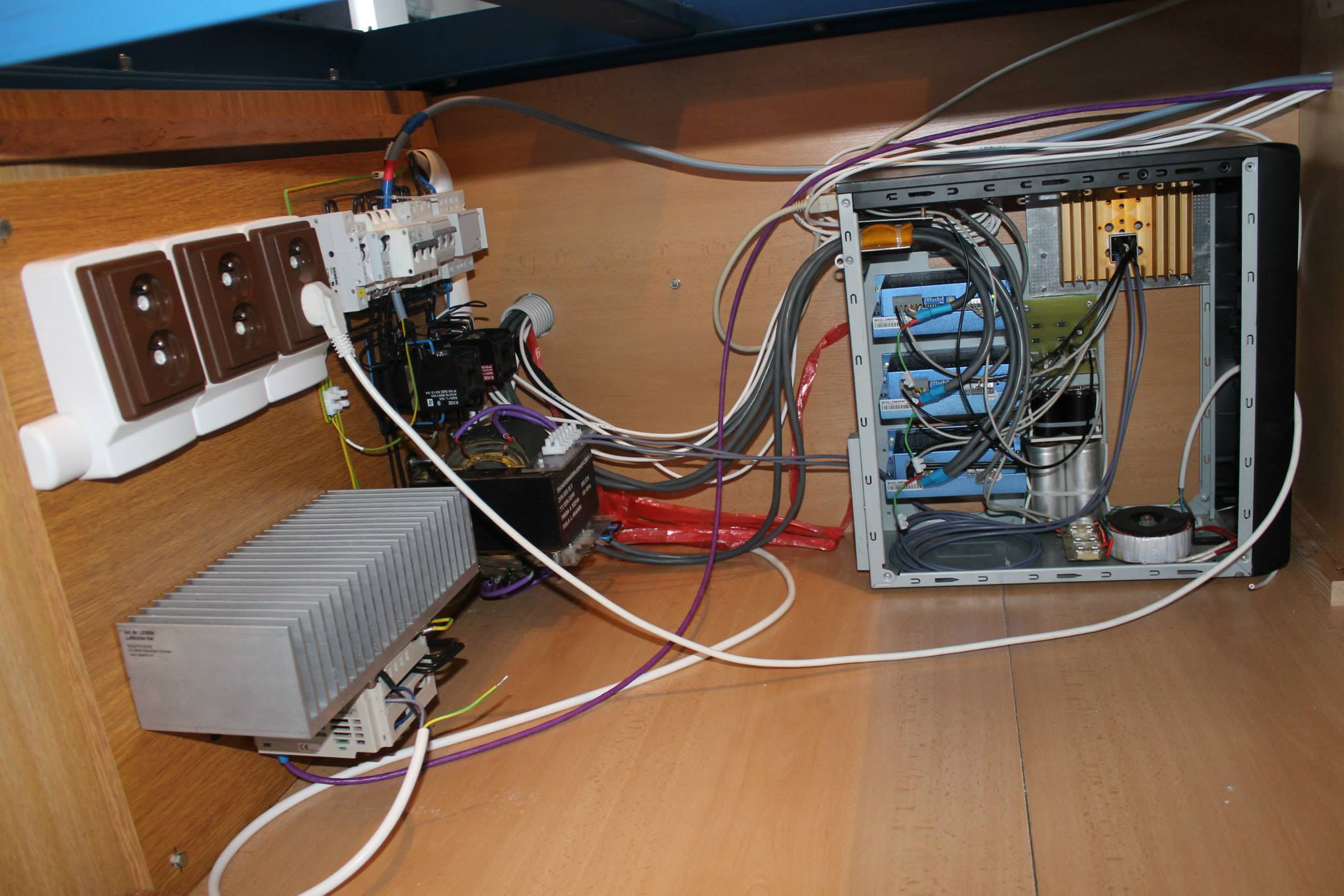

na frézce se udála od poslednich příspěvků spousta změn. Ta nejpodstatnější je osazení osy X AC servomotorem a pořízením HW interpolatoru. Do budoucna budou osazeny všechny osy AC servy. Timto apeluji na všechny začínající stavitele, aby si nechali poradit od zkušených stavitelů zde na fóru, protože vždycky dojde na jejich rady a ušetří se spousta peněz! Ale teď zpět ke frézce. Řeším stále problém zkracování drah a kulatých rohů. Při rychlosti 3000mm/min. a akceleraci 1000mm/s² je to ok. Jakmile jdu na 6000mm/min. jsou už kulaté rohy a nedojeté dráhy. Jak velkou akceleraci používáte při rychlostech kolem nebo nad 6000mm/min. Nebo je problém někde jinde? S G kodem jsem již experimentoval, při použití podélného hrubovaciho cyklu G64 je to beze změny. Řešení je G61, ale to pak kružnici nejede plynule, ale cuka, to bych asi přišel o nástroj. Jediné východisko je použít obrovské akcelerace, ale to už se mi zdá přehnané. Tak nevím jestli nedělám chybu někde jinde. Byl by někdo ochoten poradit a podělit se o zkušenosti? Děkuji Tomáš!
