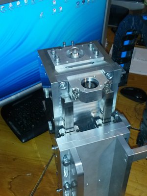

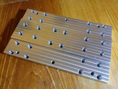

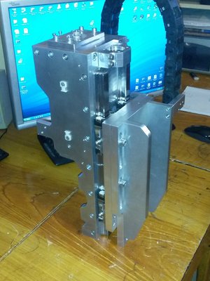

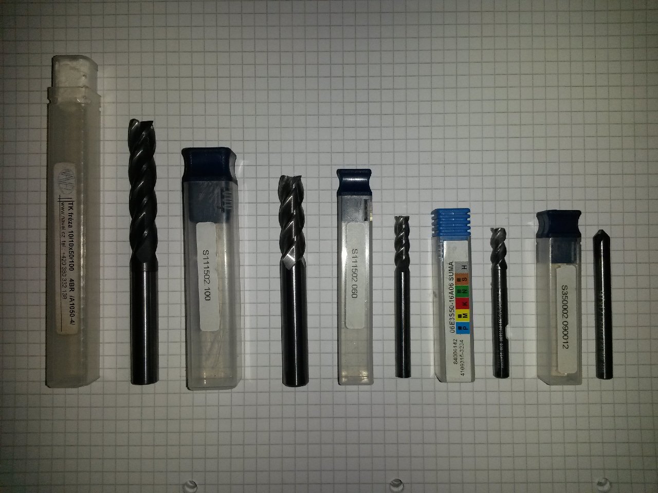

Tak zase další kousek do mozaiky. S každým přibývajícím dílem se mi zvětšuje radost z toho jak to funguje. Ale taky docela narůstá hmotnost, takže přestavba osy X tedy celého portálu bude asi následovat vzápětí.
Ohledně frézek které používám už jsem někde psal, asi ve vlákně k rotační ose. Od doby co jsem si pořídil frézy z celokarbidu je práce absolutně o level ne li více lepší. jsou to konkrétně tyto od ZPS:
10 x 30 mm http://www.zps-fn.cz/frezy-valcove-a-va ... mer-10-mm/
6 x 18 mm http://www.zps-fn.cz/frezy-valcove-a-va ... umer-6-mm/
6 x 45°http://www.zps-fn.cz/frezy-tvarove-se-s ... la-1,2-mm/
6 x 16 mm Holex kterou mi půjčil jeden známý ta je 3břitá a je vhodná jak k zavrtávání tak k rampování na rozdíl od prvních dvou které mohou brát jen bokem, bohužel je trochu vyštípaná takže povrch (bokem frézy ) není nic moc. ale na hrubování děr pro hlavy šroubů jede o proti té ze ZPS krásně, tím že je krátká tak nedrnčí.
a z druhé ruky jsem ještě koupil od Navelu 4břitou 10 x 50 ta mne vyšla na velmi dobrou cenu cca 250CZK
4rest
Příspěvky: 599
20. 1. 2015, 9:48
Díky moc.
Jenom u toho Holexu se mi s údaji opsanými z krabičky zobrazuje PRAMET.
Každopádně tvoje frézka je důkazem toho, že pokud použiješ pořadné bloky duralu (tím nemyslím něco o tlouštce 2-3mm) a kvalitně je opracuješ, tak získáš krásný stroj s obrovskou užitnou hodnotou. Sice je to pouze hobby, ale excelentní hobby se kterým si lze troufnout i na menší zakázkovou profi výrobu. Prostě jsi si postavil něco, co tě sice neuživí, ale vyrobí ti to 90% toho co potřebuješ a občas i třeba něco přivydělá.
RKal
Příspěvky: 234
Registrován: 7. 4. 2014, 9:26
Bydliště: Krasov
20. 1. 2015, 10:18
4rest píše:Díky moc.
jo teď si uvědomuji že když mi ji dával tak hledal po dílně nějakou krabku, a dal to do první co mu přišla pod ruku, ale přímo na te frezce je nápis HOLEX 202370 6.
ohledně stroje to je přesně ono, vyrobím si opravdu 90% toho co potřebuji. Bohužel, do teďka jsem byl odkázaný pouze na soustruh a malý šepink, takže sem spoustu věcí musel u někoho nechat udělat. Mnohdy se dalo dohodnout velmi dobrá cena, ale pak to zas byl problém s časem. Frezku doma každý nemá a ve firmě (byť malé) musíš makat abys ji uživil, takže práce za par drobnejch pro známého příjde na řadu opravdu až ve chvíli kdy je na to čas (a mnohdy dlouho nebyl) což ale naprosto chápu, taky bych se tak choval kdyby na tom záviselo moje bytí.

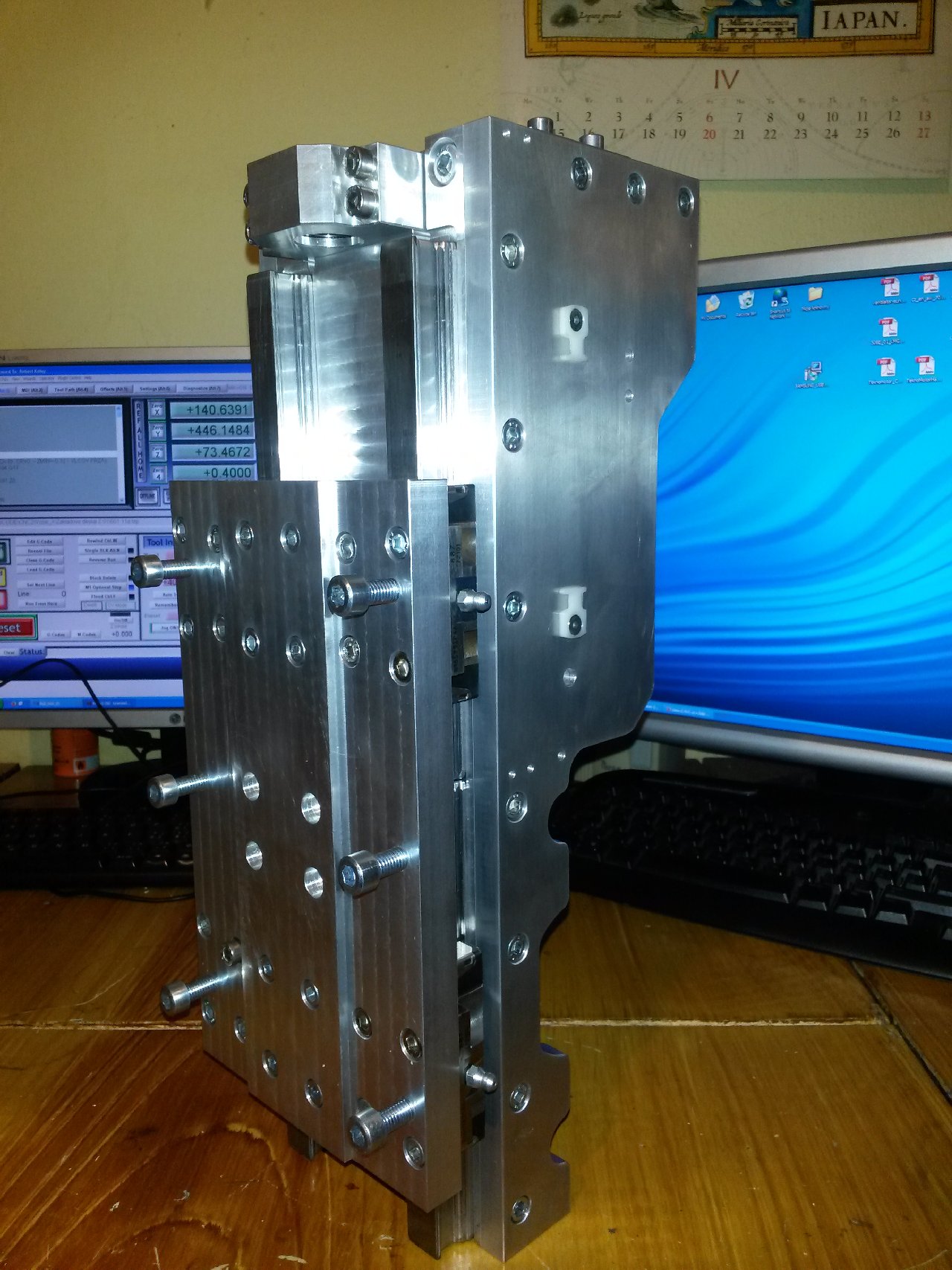

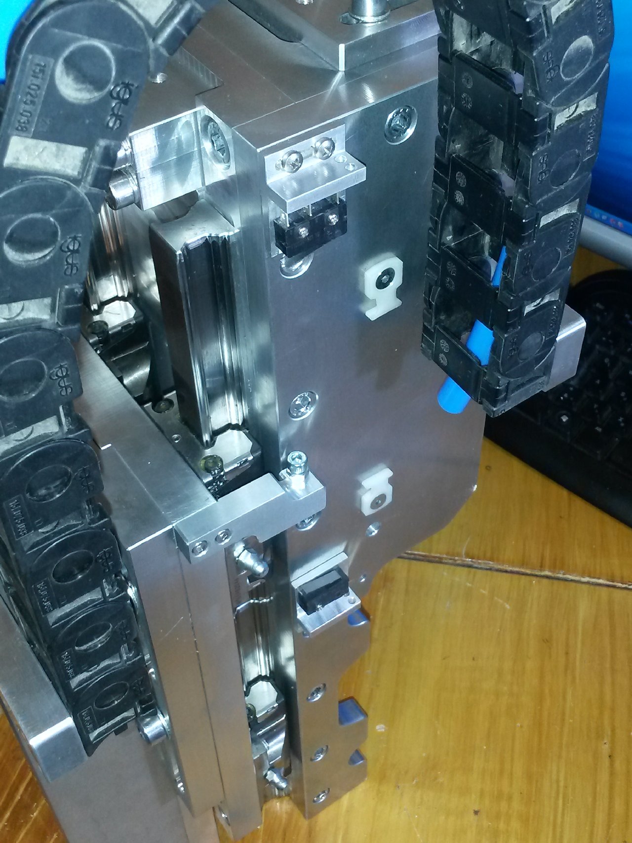

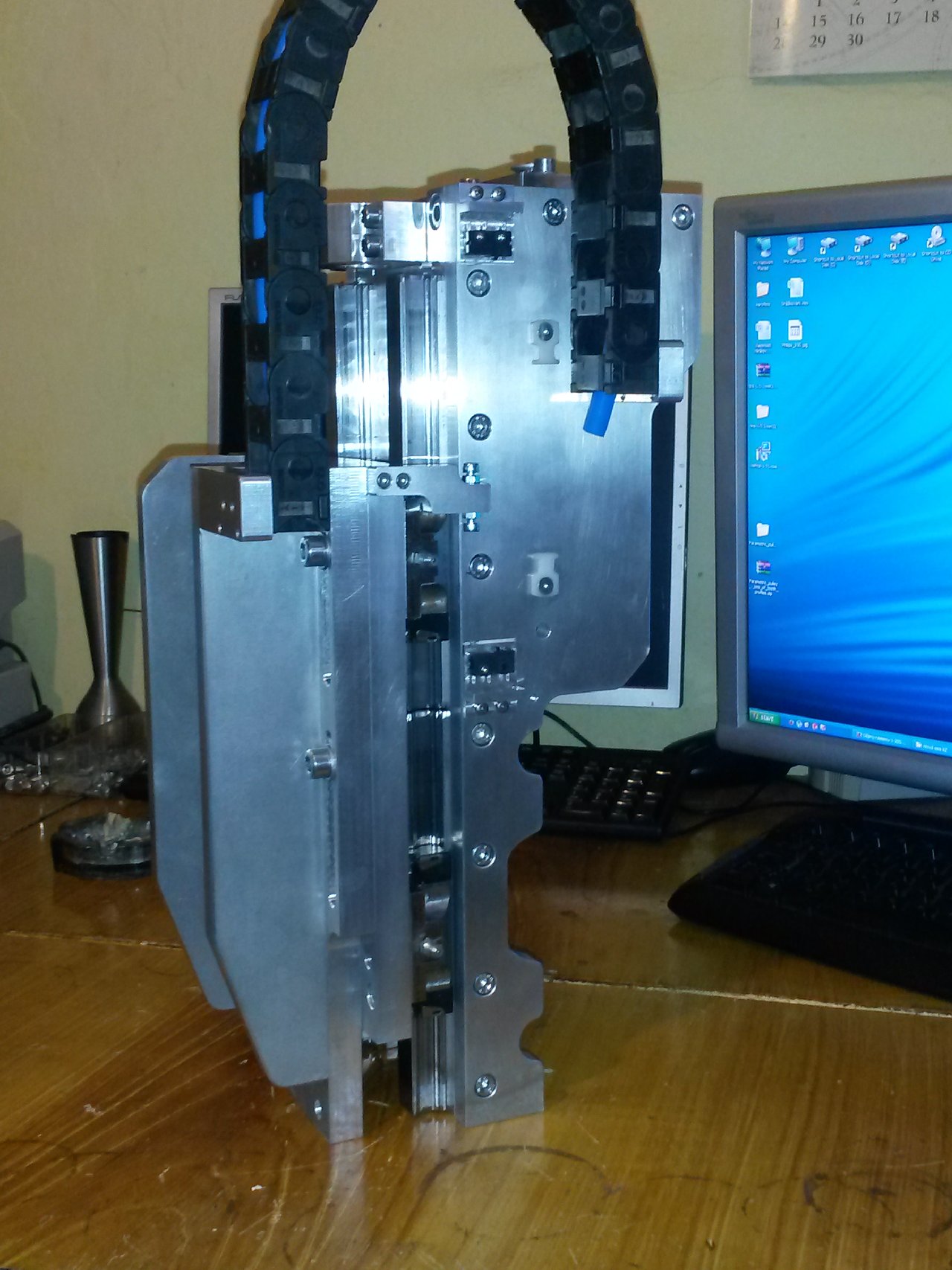

Tak jsem se zase trochu posunul dále, Dokončena deska naesoucí vřeteno včetně výstuh, a držáku energo řetězu, dokončeny držáky mikrospínačů koncové bezpečnostní polohy. Vlastně všechny velké části jsou již dokončeny a teď dodělávám jenom tu drobotinu. Další příjde na řadu držáky indukčních snímačů.
Příspěvky: 7139
8. 2. 2015, 6:52
fakt parádní práce , je vidět že to máš perfektně promyšlené a zrovnatak perfektně provedené . jen tak dál
