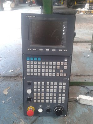

Vyzkoušel jsem systém , bohužel výrobce změnil heslo tak musím počkat až mi pošlou to které bude fungovat

Tak se prokousávám PLCčkem a už se mi hejbe alespon jeden motor.

Tak jsem konečně pokročil se zaváděcím souborem a už to vypadá, že by to mohlo automaticky referovat. Chci si to komplet připravit na stole a pak to dát to stroje abych zamezil případnému nabourání. ATC budu řešit nakonec to bude nějvětší oříšek. Zatím to zkouším na lineární ose Hirata ( motory 400W adtech) a frčím na ní asi 8 metrů. Tu lineální osu mám připravnou na novou portálku co je v plánu asi 2027
. Nejdřív jsem se s tím Homováním trochu vztekal, ale je to řešeno vtipně. Po najetí na home spínač systém homuje na signál Home s enkodéru, takže se to na stole jen při zkoušení s tlačítkem chovalo divně, ale na ose se to chová již předvídatelně.

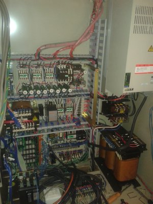

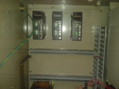

Tak jsem se inspiroval Martasg1 a pustil se trochu do práce na Brotherovi . Natočili jsme destu a odsunuli stroj dál od zdi abych se mohl dostat k rozvaděči a mohla začít kanibalizace původní elektroinstalace. Zítra zkusím namontovat alespon nové drivery a možná i udělat kabeláž k servům. Taky už je na svém místě servo pro Xko.

Tak alespon jsem dnes přišrouboval drivery a připravil půl kabeláže mezi systémem a drivery. Nesnáším letování konektorů. Vždy si říkám co jsem prohodil a jestli to shoří nebo ne.
