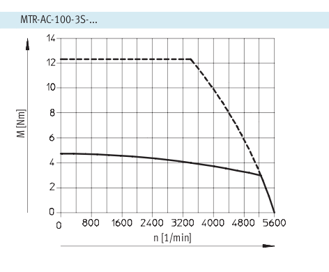

Myslím že Siemensy chodí kolem Nmax. 6000RPM a 2kW ...
Nnominální mají kolem třítisíc to je fakt ,ale je to příznivěji rozložené .
Ale mě stačilo AC servo 1,5kW Festo 4300RPM jako pomalé + Festo servozesilovač .
Charakteristiku přikládám ...
A HF čína H2O 2,2kW jako rychlé .
Charakteristiku jsem nikde neviděla :( ...
Výměna ručně povolením šroubů na držáku průměr 80mm/100mm .
