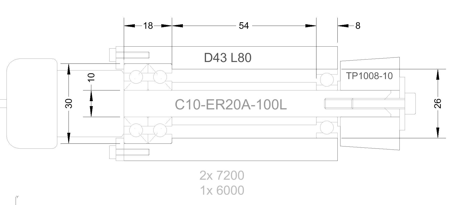

Ty "distanční" ložiska, pokud bych se pro tuto cestu rozhodl, jste asi mysleli rozebrat ne cpát je tam celý, počítám?
Nemělo by smysl dát na konec ty 6000ky dvě (kvůli rozložení radiálního tlaku z řemenice)?
Dají se koupit nějaký přesný tenký podložky (mezi 6000 a taper)?
Pokud bych zajistil nějakej průfuk vzduchu krz vřeteno směrem k nástroji (primárně kvuli chlazení), nechránilo by mě to před bordelem? Připadně jak na ten labyrint s pístním kroužkem?
Dík, T.

Konstrukčně by to šlo ,ALE zapracuj na labyrintech.

Dík. Jeden z mých dotazů byl, jak na labyrint s pístním kroužkem, šlo by to nějak specifikovat, trochu mě nakopnout správným směrem? Myslim, že jsi to popisoval u TrustJawy, ale to už je asi pryč. Ď, T.

ten u tebe nelze použít protože malé pístní kroužky co znám maj průměr 32mm a ty potřebuješ tak 25mm ,tak že jedině něco standartního.
Nemám přesný míry tak jsem něco škycnul ,když hodíš rozměry překreslím to.

Další kóty k ložiskům:
7200
6000
Vnější rozměry pouzdra nejsou ještě daný, jen bych tam chtěl mít na začátku (cca 20mm) válec o průměru 43mm kvůli držáku.

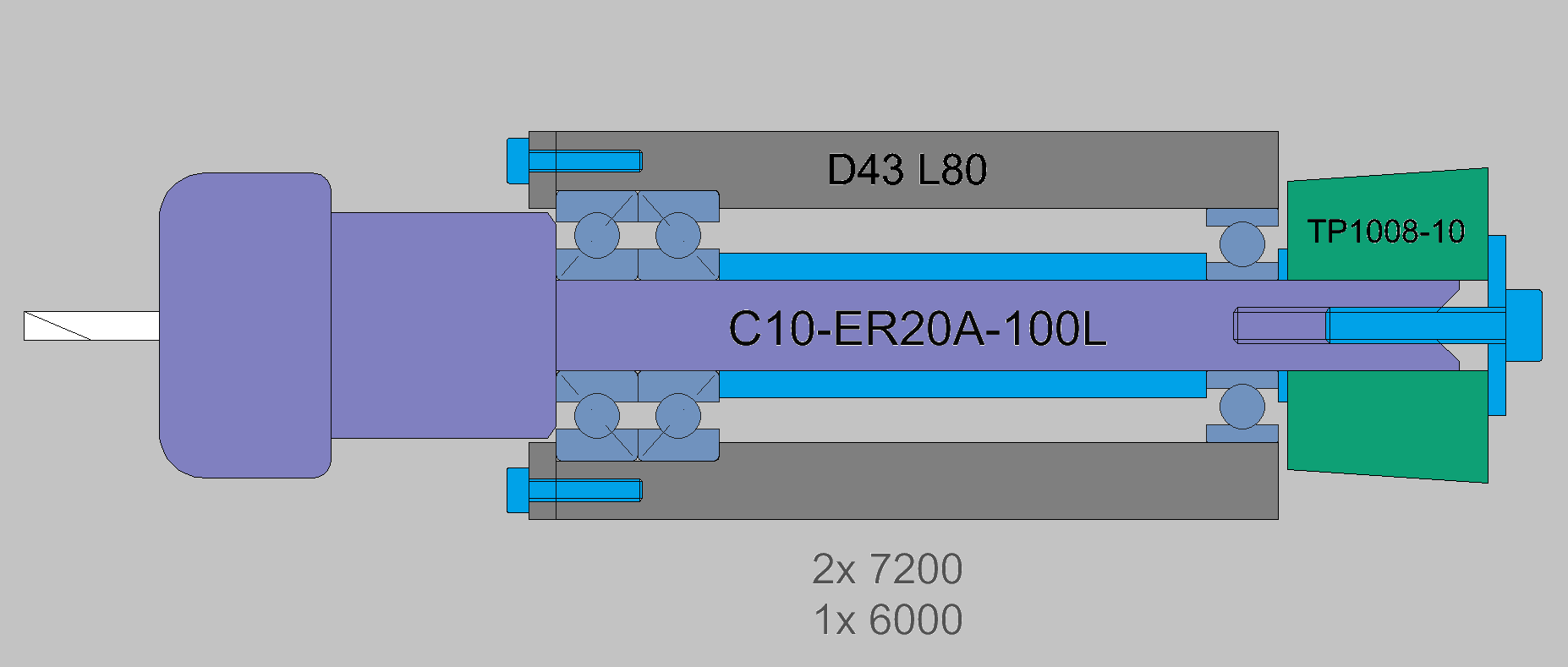

a co bys jako chtěl ofukovat vřetenem? podívej se jak se to řeší u profi vřeten, myslíš že js schopen to dobastlit do tohohle? ber to tak že máš nejlevnější srágoru vřeteno co se dá koupit tak po tom nechtěj něco profi.. když chceš ofukovat vřeteno, řeš to externě pomocí toho přítlačného kroužku spodních ložisek.. udělej mu labyrint trysky a ofukuj to přímo jedním jediným dílem, který budeš stejně vyrábět.. to nestojí nic a nemusíš řešit nic co bys stejně vřetenem nedotáhl do konce..

Asi jsem se špatně vyjádřil a ty jsi mě tím pádem asi úplně nepochopil. Skoro mám pocit, že něco jako řeš to externě pomocí toho přítlačného kroužku spodních ložisek.. udělej mu labyrint trysky a ofukuj to přímo jedním jediným dílem, který budeš stejně vyrábět.. jsem plánoval. Rozhodně ne úpravu samotné C10-ER20A-100L srágory. Jestli ti teda správně rozumim.

Thomeeque píše: Vnější rozměry pouzdra nejsou ještě daný, jen bych tam chtěl mít na začátku (cca 20mm) válec o průměru 43mm kvůli držáku.
Kolik je průměr toho prodloužení (ta válcová plocha co se šroubuje matka kleštiny)

Moje šupléra ukazuje 24.96mm. Pak jsou tam ještě dva výbrusy (?) proti sobě pro utahovací klíč 22mm o dýlce 8mm (viz. obr).

Jednoduchá verze asi takhle
