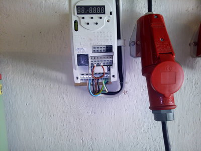

vpodstate kdyby nic nebylo PE musi byt propojene pak az ty dalsi
sisi
Příspěvky: 345
Registrován: 11. 10. 2013, 7:49
5. 5. 2016, 9:38
Ras má většinou pravdu i když se to na první pohled nezdá. Tady v tomto případě naprosto neee!!! Pokud i budou splněny podmínky správného připojení na pevnou síť jak píše a krátký propojovací drát bude dostatečně silný, tak při poruše bude sice zařízení nefunkční, ale naopak bude ještě díky tomuto propojení nebezpečnější. Logiky při přerušení vodiče N mezi pevnou sítí a strojem, bude na vodivé části stroje plné síťové napětí. Když se stroj zastaví tak každý přirozeně půjde prověřit proč a sáhne si na stroj. Pak pokud přežije pochopí, že ta norma má cosi do sebe. :D :D :D

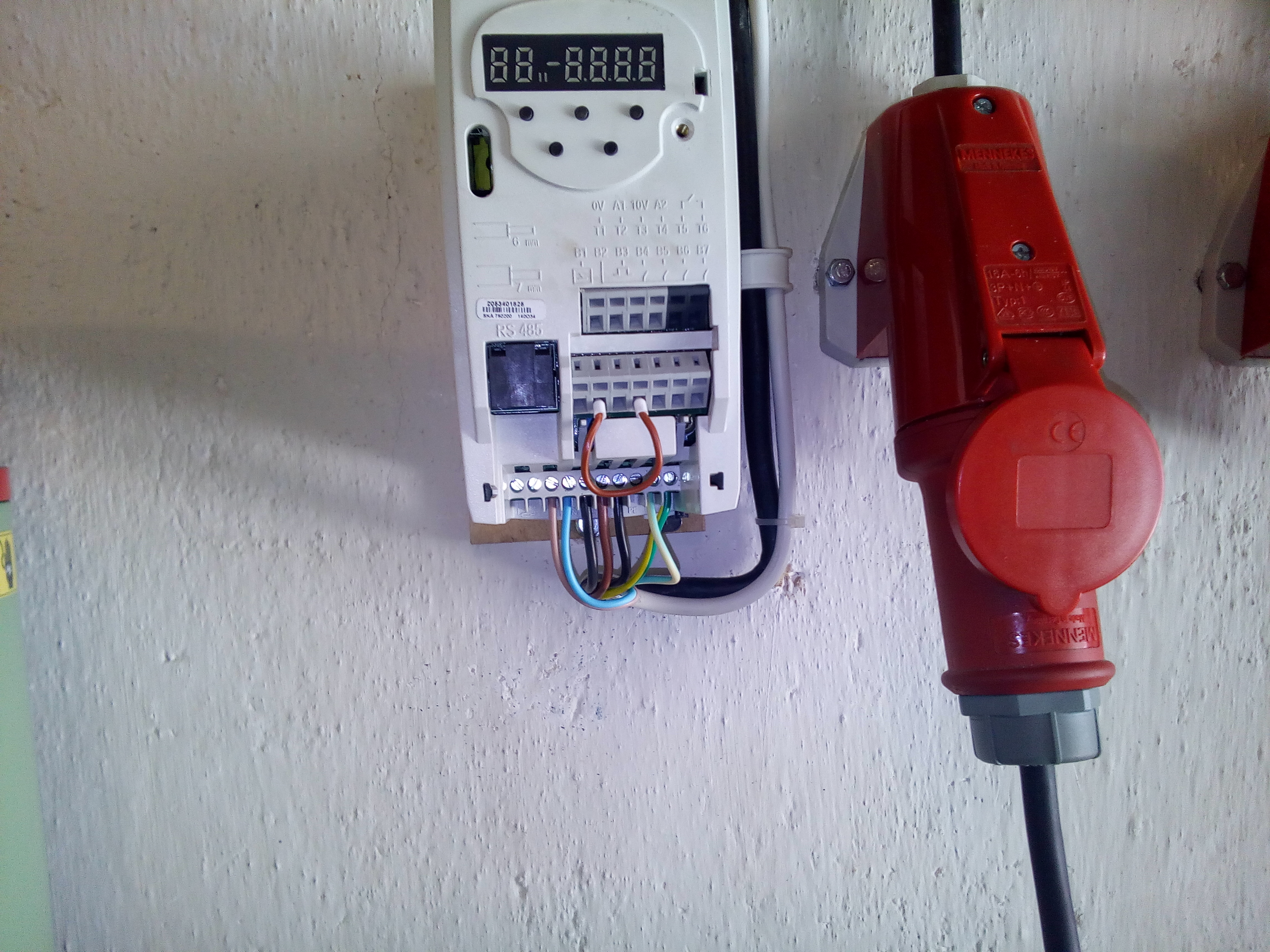

Tak jsem zakoupil novou šnuru a připojil. Přikládám obrázky. Ce se tedy stane, když se prohodí na měniči LsN(použitím rozdvojky z nesprávné strany)? Jestli dobře počítám, tak dojde ke zkratu a vypadnutí jističe.
CCF06052016.pdf
(219.29 KiB) Staženo 311 x
markus
Příspěvky: 212
Registrován: 2. 12. 2011, 4:59
Bydliště: Frýdlant v Čechách
6. 5. 2016, 12:42
Tak ke zkratu nedojde, protože již tam nebude to pomyslné propojení svorky L2/N se svorkou PE v měniči. Max. tedy ten měnič přes nějakou svoji vnitřní ochranu to detekuje jako chybu a nespustí napětí na výstup motoru.
Příspěvky: 23295
6. 5. 2016, 7:46
nestane se vubec nic protoze menici jsou vstupy L a N jedno kterej je kterej
na ochrannou nulu je tam PE a tam se ta nula predpoklada
