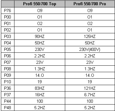

Chtěl bych se zeptat - číňan Bernardo 550 Top s FM v původním provedení, dá se nějak štelovat rychlost rozběhu motoru? V návodu o tom nic není, kdyby se rozběh dal trochu urychlit (koneckonců i doběh) bylo by to fajn. Kde mám hledat něco ke štelování? Díky.
edit: Od Boukala jsem získal tovární nastavení FM -
nastavení FM Bernardo 550 TOP a PRO.JPG (41.77 KiB) Zobrazeno 1840 x
