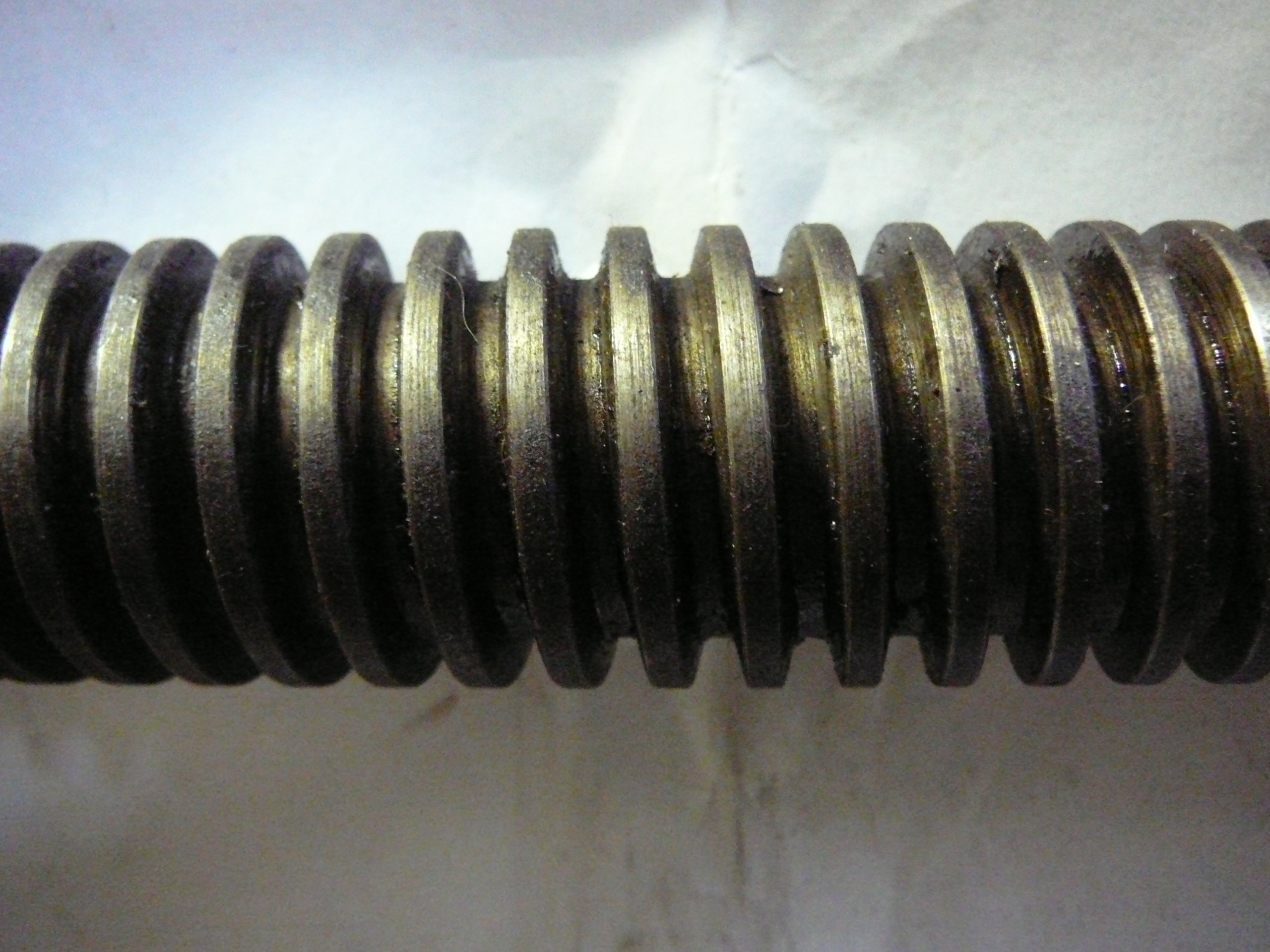

Díky díky,takže vím stoupání (6,35 mm),vím průměry a teď už jen vědět na jistotu ten úhel.No zkusil jsem to upravit,zvýraznit hrany a doměřit.Vystřihl jsem si z papíru dvě šablony.Jednu 30° a jednu 29° a přikládal jsem k zubu,jehož profil se mi zdál bejt směrem k foťáku kolmej.Skutečně to ukazuje spíš těch 29 stupňů.Prosím soustružníka zda by mohl pomocí úhloměru dvě šablonky z papíru vystřihnout a přiložit.Jen musí být ty šablonky co nejpřesnější protože rozdíl je jen jeden stupeň.
Když to klapne pošlu do Kuřimi i jinam poptávku i s výkresem šroubu a dotazem na cenu.Koukal jsem že běžný trapéz 3metr toho průměru,ale standard se prodává kolem 2500,- No přežiju cenu o litr vyšší.Uvidíme..

Ptal jsem se tatíka, penzisty, pracujícího v Kovosvitu v Sezimově Ústí jako kontrolor a tvrdí že ten šroub na SN20 se dělal pouze jako klasický trapézák se 30ti stupni. To stoupání, 4závyty na palec / 6,35mm by mělo odpovídat.

no myslím si že v kuřimi si přidáš několikrát víc než ten 1000... nemůžeš to cenově srovnávat s běžným trapezem v metráži..

Já se nechám překvapit..Ona Kuřim neni jedinej výrobce,kterej to umí-mám zjištěno..RaS píše:no myslím si že v kuřimi si přidáš několikrát víc než ten 1000... nemůžeš to cenově srovnávat s běžným trapezem v metráži..

A nemohlo by stačit ten šroub "jen" přeregulovat a udělat k němu matici? K novému šroubu ji taky budeš potřebovat.

Co přesně myslíš tím-přeregulovat?Jako nechat mu udělat metrický stoupání?To nepadá v úvahu.Jedině originál tam bude.Jinak jsou to jen komplikace,protože pak by mi neseděly tabulky na závity.Pro výrobce není problém udělat to stoupání 6,35 mm na závit.A stupně nebudou taky problém.Všechno jde,když se chce-jestliže to uměli naši dědové,proč by to nemělo jít dneska?Josef píše:A nemohlo by stačit ten šroub "jen" přeregulovat a udělat k němu matici? K novému šroubu ji taky budeš potřebovat.
Matice je dělená s možností seřídit vůli,takže není stopro nikde psaný že jí budu muset mít novou.I když bych asi raději..Uvidíme.

Přeregulovat šroub nemůže, protože ho nemá poškozený, ale nemá ho vůbec.
