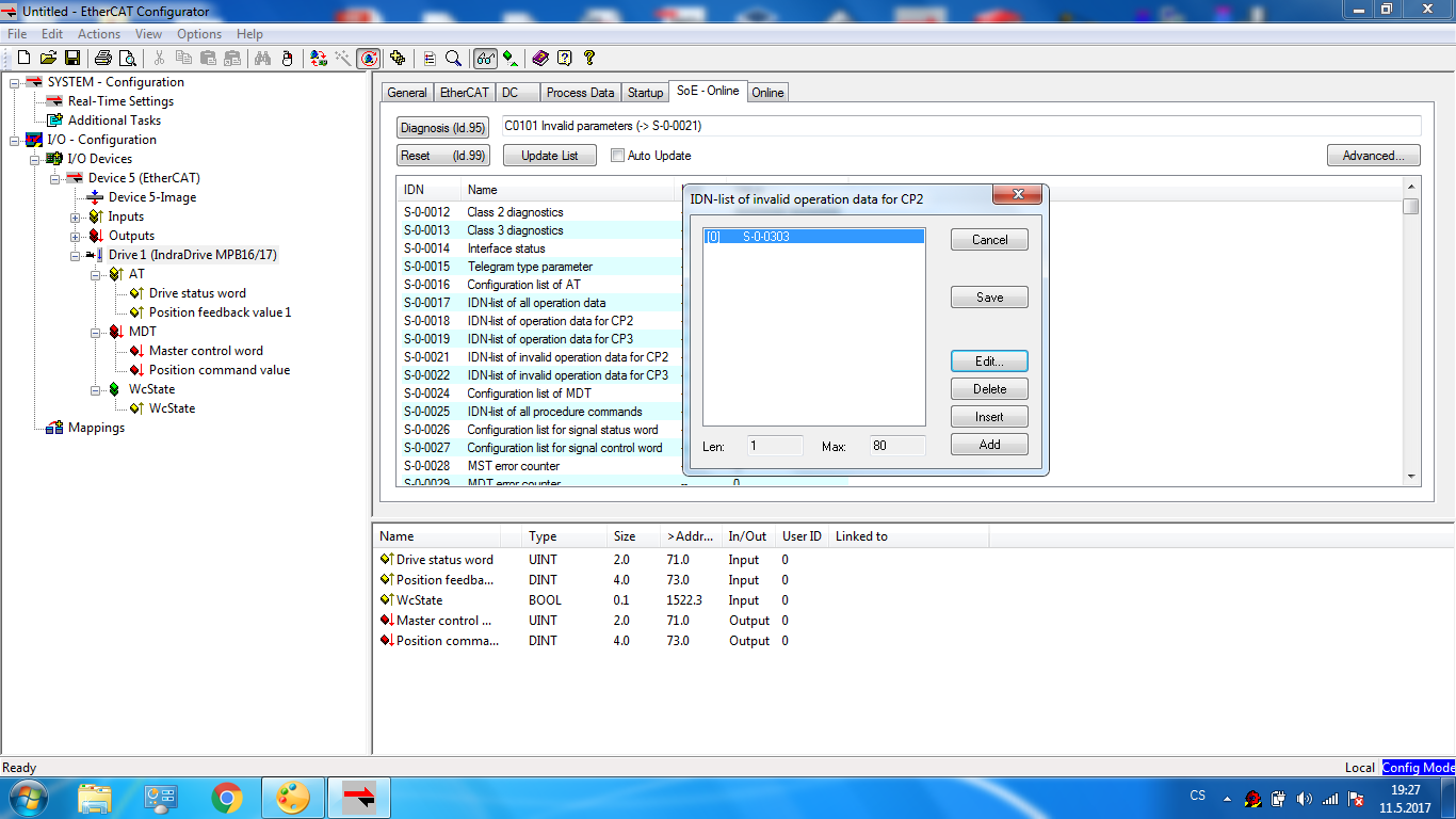

11. 5. 2017, 6:36
Zdravím.
Nesetkal se někdo z vás s chybou S-0-0303? Nedaří se mi jí odstranit. Přechod z PREOP do SAFEOP . :-)
Díky

12. 5. 2017, 10:20
Mach píše:Zdravím.
Díky
Podivej se do manualu CS_par.pdf tam je to líp popsaný.
máš tam odkazy na další související parametry.

12. 5. 2017, 11:35
Skusal si reset to default values? Skus aj v Soe otvorit tu 303 a len ju enterom potvrdit.

17. 5. 2017, 6:37
Díky za rady a další manuál. Zase jsem o trochu pokročil. Potvrzení parametru S-0-0303 nezabíralo. Pomohlo ale opětovné nastavení "default values" hned po nastavení motoru jsem se bez nějaké chyby v listu S-0-0021 dostal až k SAFEOP. Kde jsem při přepnutí do OP modu prozatím skončil na chybě C0203 Parameter conversion error (->S-0-0423, což by měla být chyba v driveru, jestli jsem to dobře pochopil. I když přes indraworks s motorem bez problému točim... Musím to ještě projít.
* V indraworksu s nastavením driveru na protokol Eth IP motor bez problému jede a polohuje.
