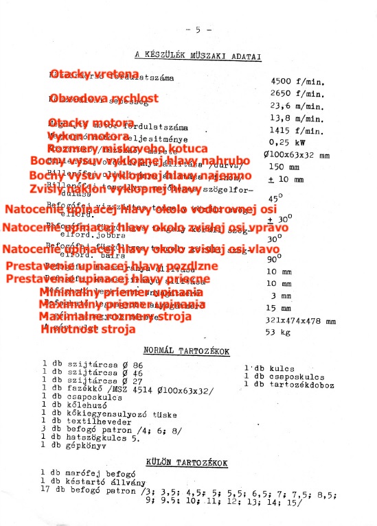

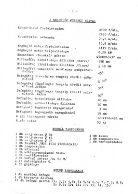

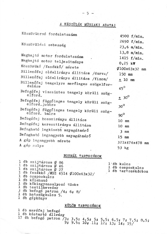

Nakonec, přečtěte si to sami na originálu, maďarském listu z manuálu.
PS. Kdyby to tak někdo přeložil....
PBr
Příspěvky: 1039
Bydliště: Slovensky Grob
28. 6. 2023, 10:24
Nech sa paci, aspon parametre narychlo.

Dík za překlad.
Nene, dvoje otáčky byly řešené výměnou řemenice na motoru, řemen se napíná vahou motoru.
