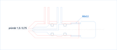

Tryska na mlžení lihem

No to jsem si myslel, že dám před trysku škrtící ventilek a tím nastavím průtok kapaliny.

13. 3. 2018, 6:18
Mex: Já si nesmírně vážím Tvé snahy ale já mám už odzkoušeno a používám NOGA (http://www.directindustry.com/prod/bzt- ... 96967.html" onclick="window.open(this.href);return false;) :)
Takže čerpám z toho.
Jen potřebuji zmenšit trysku, zrušit krk a regulovat z vrchu a aby to nebylo tak veliký a chci to zakomponovat do takového náhubku co mám kolem frézy.
Jirka

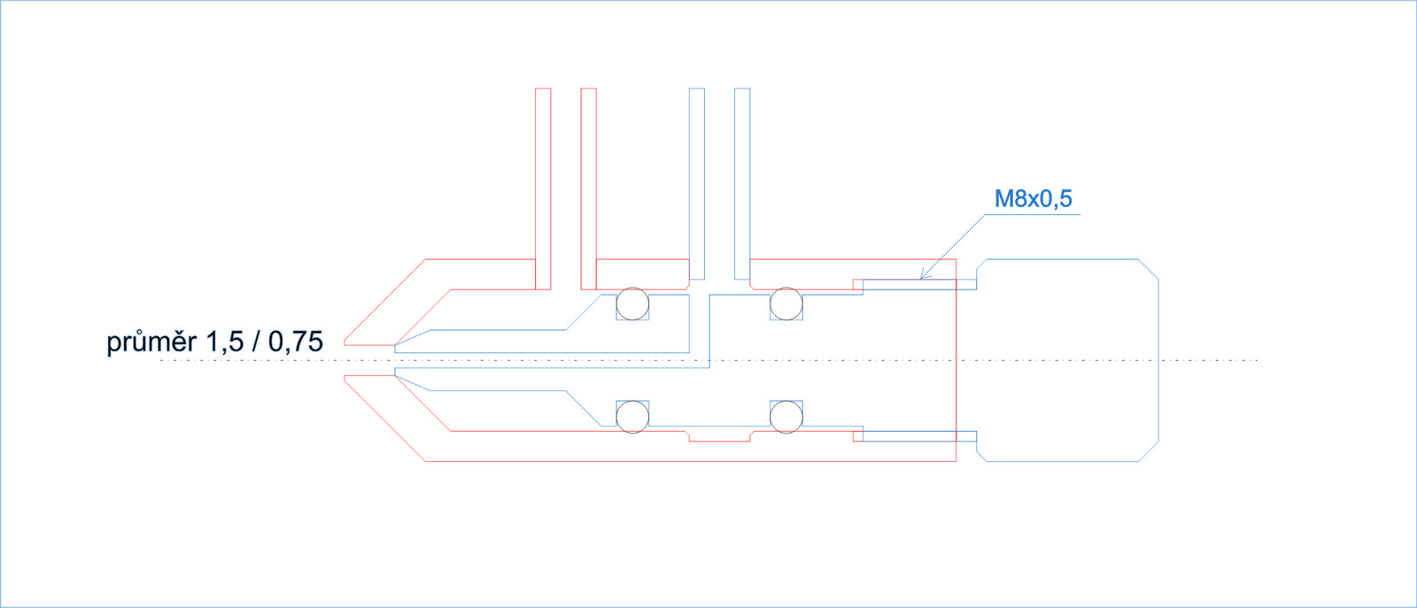

14. 3. 2018, 9:37
Najdu tedy někoho kdo by mi trysky vyrobil? 2ks (jeden a jeden pár)
Detaily pro výrobu doladíme.
Díky Jirka

17. 3. 2018, 4:11
Zdravím ,
prosím o výkres ...
Nevyopadá to tak hrozně , výkres řekne více .
Ale , vyrobil bych jej z kluz.plastu , odolný proti všem chemikáliím ...
(podrobnosti dodám)
Prosím výkres !

17. 3. 2018, 7:07
Též zdravím.
Děkuji za zájem.
Když já bych (minimálně plášť) to chtěl z mosazi abych mohl vstupní trubičky pájet. Stěna je moc tenká - 1,5mm a v místě přívodu vzduchu ještě tenčí. A to na závit není.
