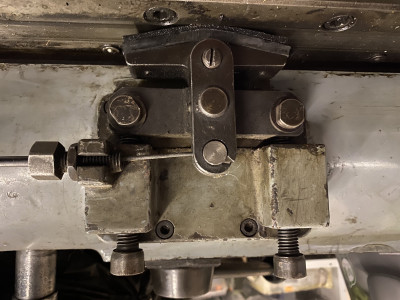

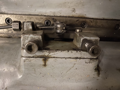

Ten systém je stejnej, akorát ten novější tahá za lanko zvenčí, a ten starší zevnitř, Na té plošce je filc. Je přitlačený k ploše a smykem se unáší na jednu nebo druhou stranu a tím tahá za klapačku.
Jimmy
Příspěvky: 523
Bydliště: Pardubice
Příspěvek 30. 1. 2020, 9:09
Ahoj, posílám pár detailů v lepší kvalitě. Materiál třecí plochy mi přijde buď jak nějaký filc a nebo spíš kůže.
--Sorry za orientaci fotek, forum mi je tu občas takhle nelogicky otočí.
