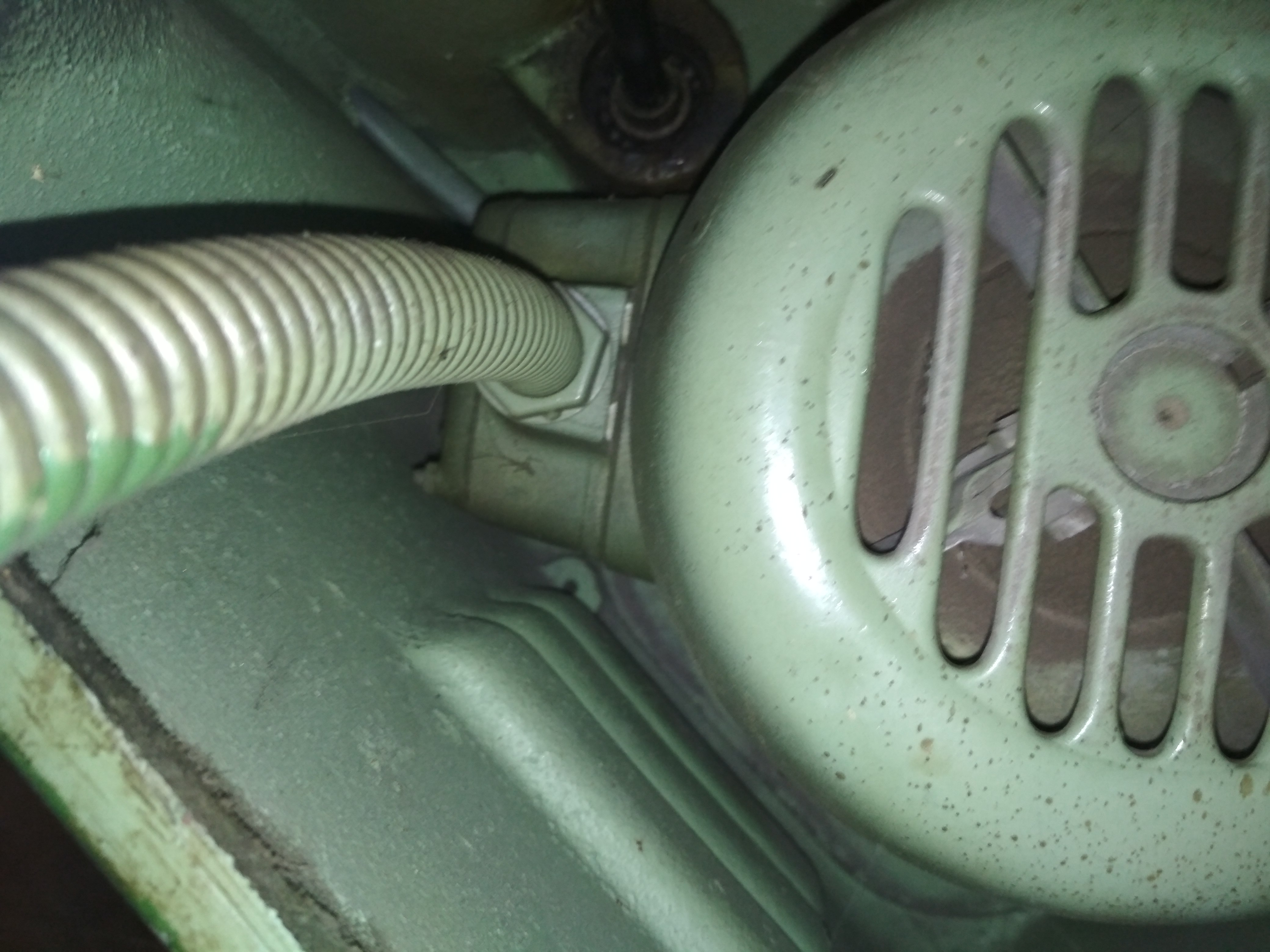

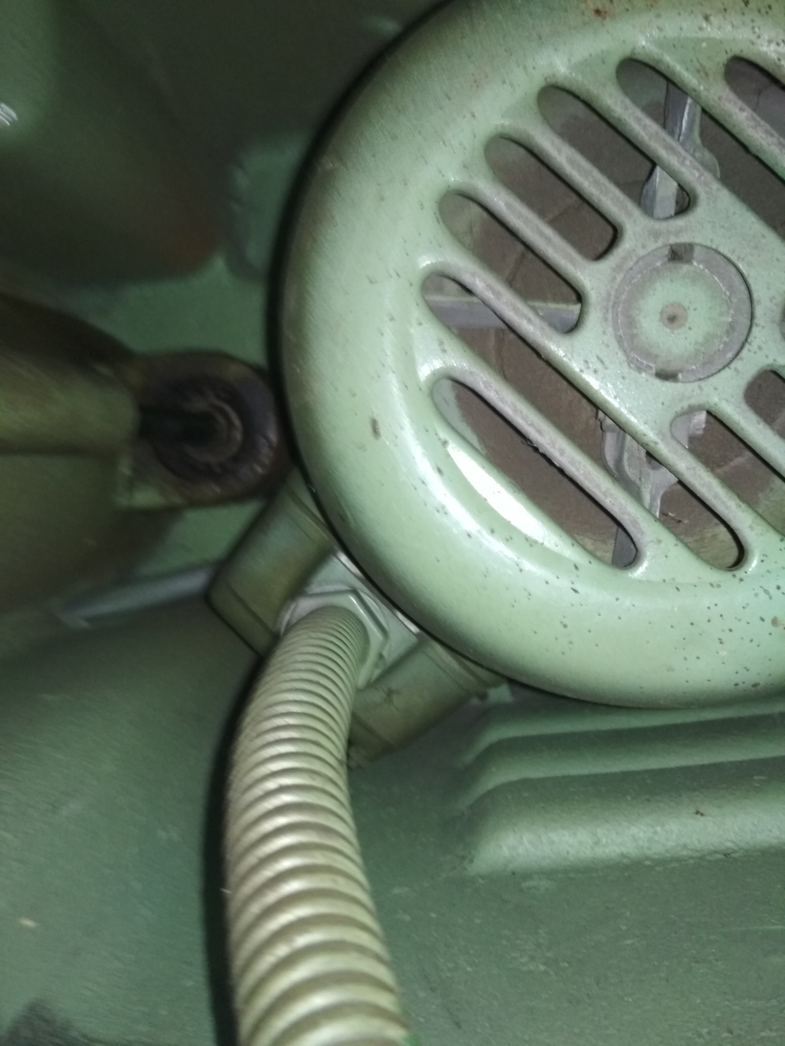

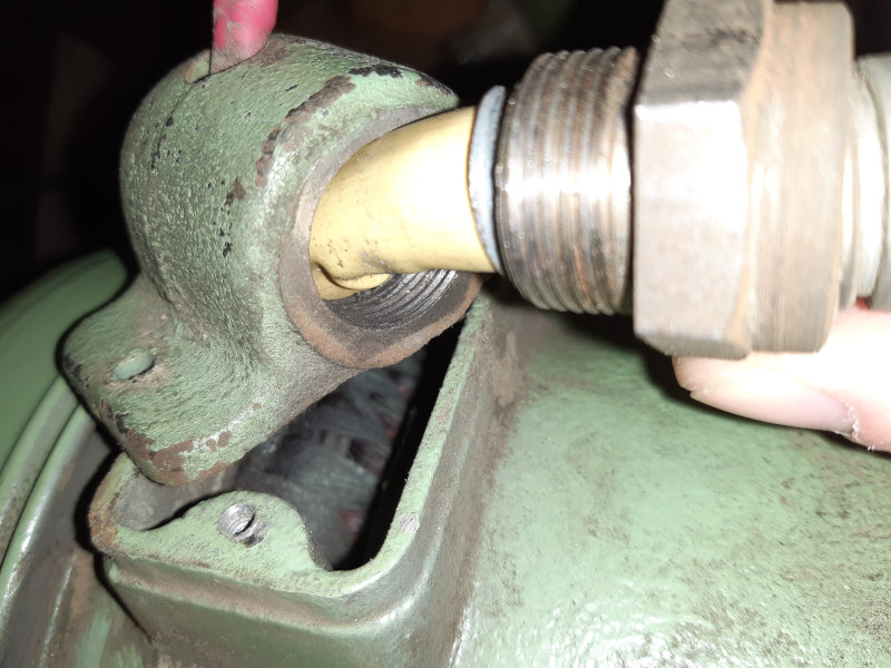

No kabel dat novy prece je to nejmenší :D Prostě ho otacej tak dlouho az to bude ok a pak udelej novy kabel
dante
Příspěvky: 62
Registrován: 17. 5. 2017, 8:52
23. 4. 2022, 9:32

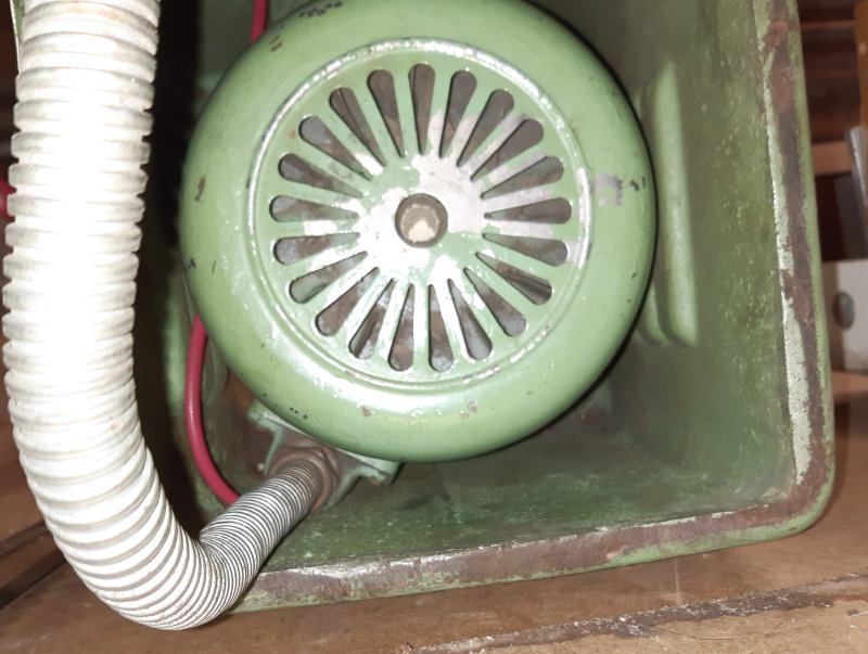

Nový kabel tam tak snadno nedám. V krabici nejsou svorky :shock: dráty vedou rovnou z vinutí. A vypadaly, že jsou ještě oplétané. Jestli je to někde napojené v kovové hadici nevím. Zvažoval jsem otočit vývod o 180 stupňů, ale bojím se, jestli to dráty vydrží.
Ta růžová PVC bužírka je odbočka pro světlo, je v tom jeden vodič, druhý pro světlo je kostra. To mě taky čeká, až budu přecházet na pětikolíky.

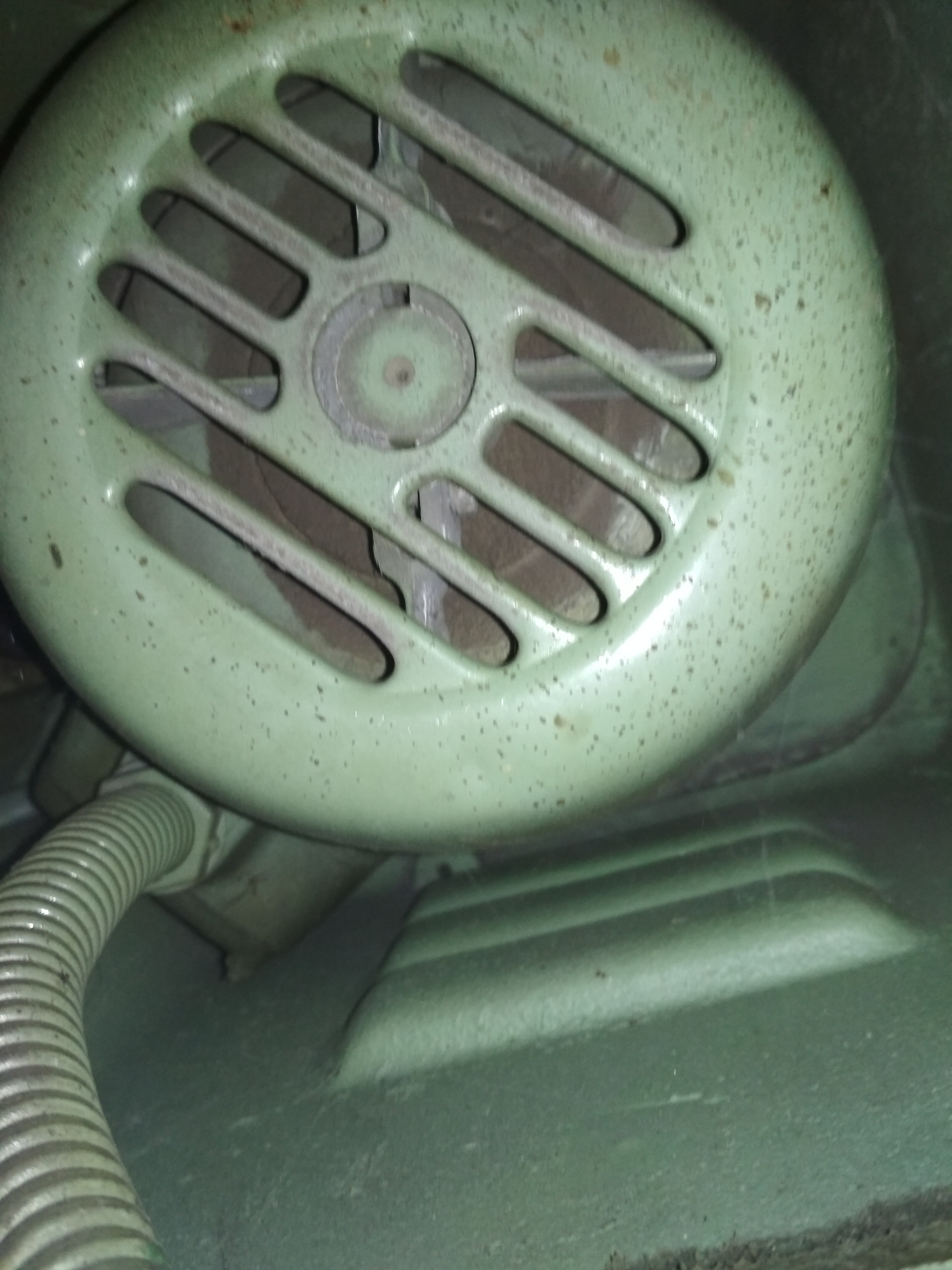

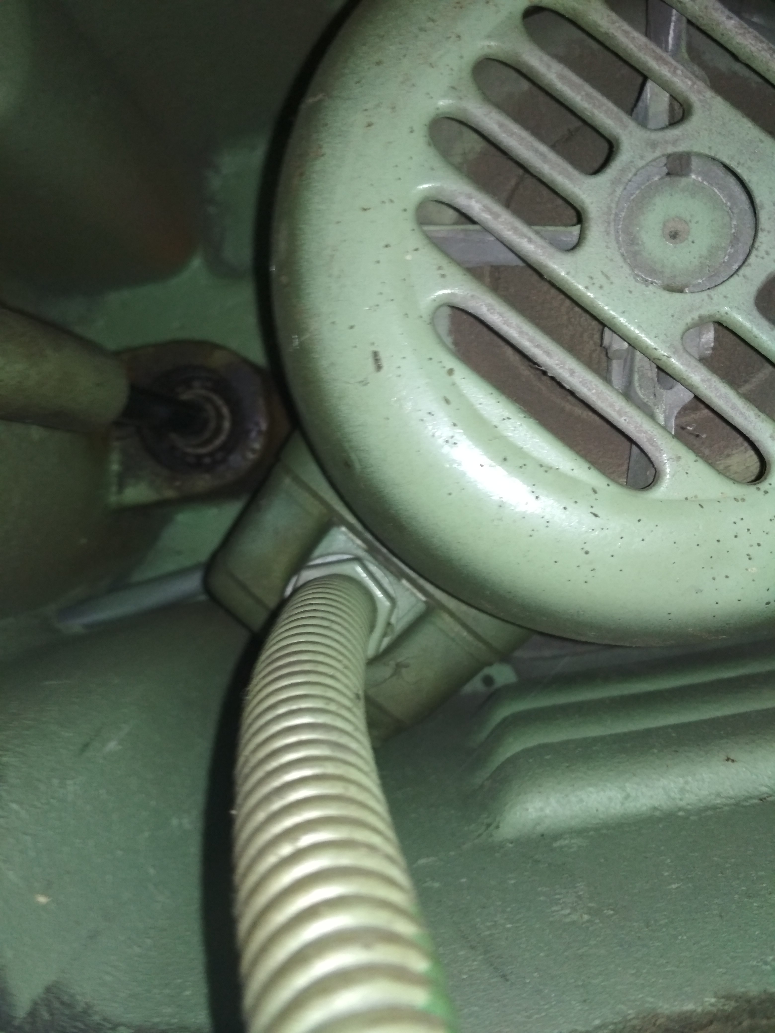

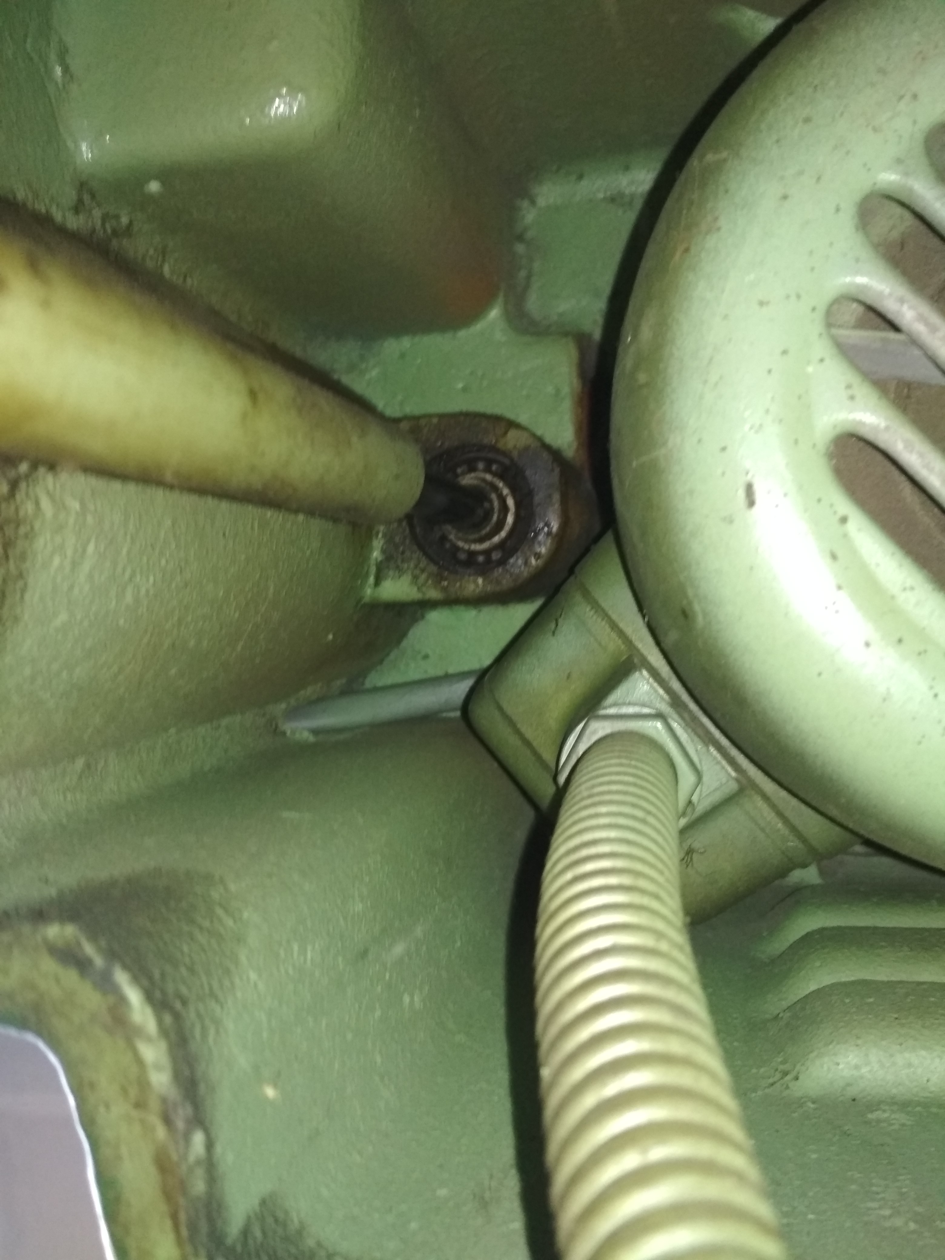

Tak jsem si dneska vzpomněl abych vyfotil umístění motoru ve vrtačce. Zespoda se to docela blbě fotí, ale snad z těch fotek alespoň něco patrné je.
Jinak ta vývodová krabice na motoru je v levém předním rohu - při pohledu na vrtačku od strany vřetene.

salus píše: 23. 4. 2022, 3:02 Tak jsem si dneska vzpomněl abych vyfotil umístění motoru ve vrtačce. Zespoda se to docela blbě fotí, ale snad z těch fotek alespoň něco patrné je.

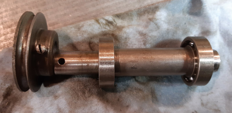

Díky, máš sice jiný motor, ale aspoň mě to utvrdilo v tom, že má být vývod dolu. Podařilo se mi krabici otočit a když je vlevo vzadu, je motor pohyblivý jak je potřeba.

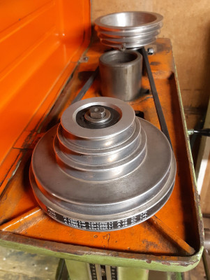

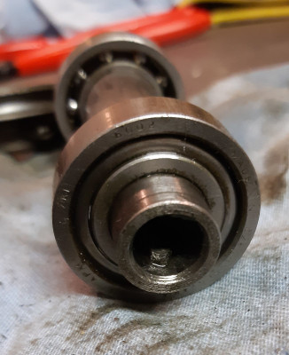

Pak se mi podařilo nacpat planžetu 0.03mm do přední řemenice na vymezení radiální vůle. Hřídel je asi stovku do mínusu, díra kam dosáhnu asi 7 stovek v plusu a když tam ta planžeta nebyla, tak se to při utaženém řemenu a vysokých otáčkách rozvibrovalo. Nacpal bych tam i 0.04, ale bez zahřátí by nešla sundat. A kdo se s tím má pak ... :roll:

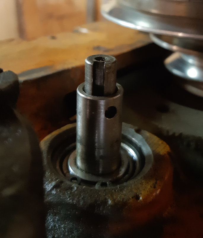

Ještě pár fotek horního dílu náhonu čerpadla. Díra pro červíka je špatně, buď tam měl být důlek a červík nebo díra a správně dlouhý šroub v řemeničce. Tak jak to je teď se červík při utažení opře do vnitřní pohyblivé hřídele.
Ve spodní části je malé pero, které klouže v drážce při zvedání vřeteníku.

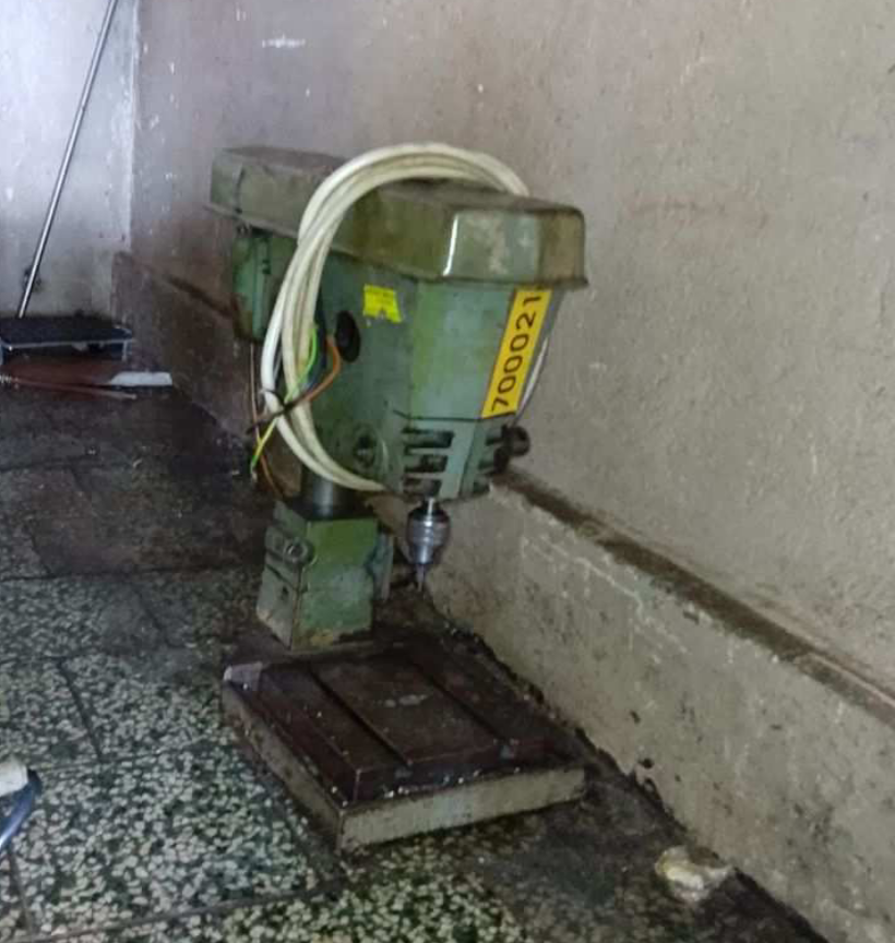

Ahoj, nechtěl sem kvůli tomu zakládat nové vlákno tak to dávám sem. Nevíte někdo co je tohle přesně za vrtačku? Nedokázal jsem jí nikde na netu dohledat. Děkuju.
Malakh
Příspěvky: 172
Registrován: 3. 7. 2020, 4:31
13. 11. 2024, 7:29
Maďarka Femi FA 13.

13. 11. 2024, 7:46
Děkuju za identifikaci. Zkusím k ní dohledat i nějaké informace, případně budu rád za nějaké nasměrování.
