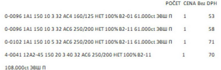

https://www.bazos.sk/hodnotenie.php?mai ... =Oleksandr
zaujimavy brusny material sa objavil na bazoši.. ktovie ako je natom s kvalitou nekupil ste to niekto?

Asi hlavne treba sa orientovať v zrnitosti a nekupiť priliš jemny hlavne ked stym človek chce vybrusovať lamače na sustružnicke nože..

Zdravím, kde je vidět ta zrnitost ?
Příspěvky: 3575
22. 12. 2021, 7:37
Zrnitosť je to dvojčíslie trebárs 160/125 alebo 250/200. Pozor, je to naopak ako pri keramike, teda vačšie čislo= väčšie zrno (v um)

peter1 píše: 21. 12. 2021, 8:20 Asi hlavne treba sa orientovať v zrnitosti a nekupiť priliš jemny hlavne ked stym človek chce vybrusovať lamače na sustružnicke nože..
Právě že na lamače máš mít jemný kotouč. U SK vůbec moc neplatí, že hrubý více bere. Je to spíše o kvalitě a obsahu brusiva.
