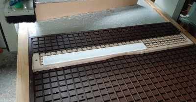

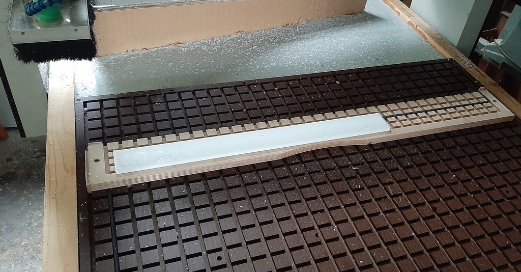

Dostal jsem práci ofrézovat pár lišt z teflonu. Problém byl, že měli šířku 60 a já na stůl upnu nejužší díl 74mm. Poradil jsem si a teď mohu vakuově upnout šířku do 40mm. Dostatečnej podtlak vygenerovala i pětka dirka, propojovačka mezi spodním a vrchním upínacím stolem. Ale raději jsem díru zvětšil na 11mm.
