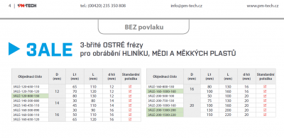

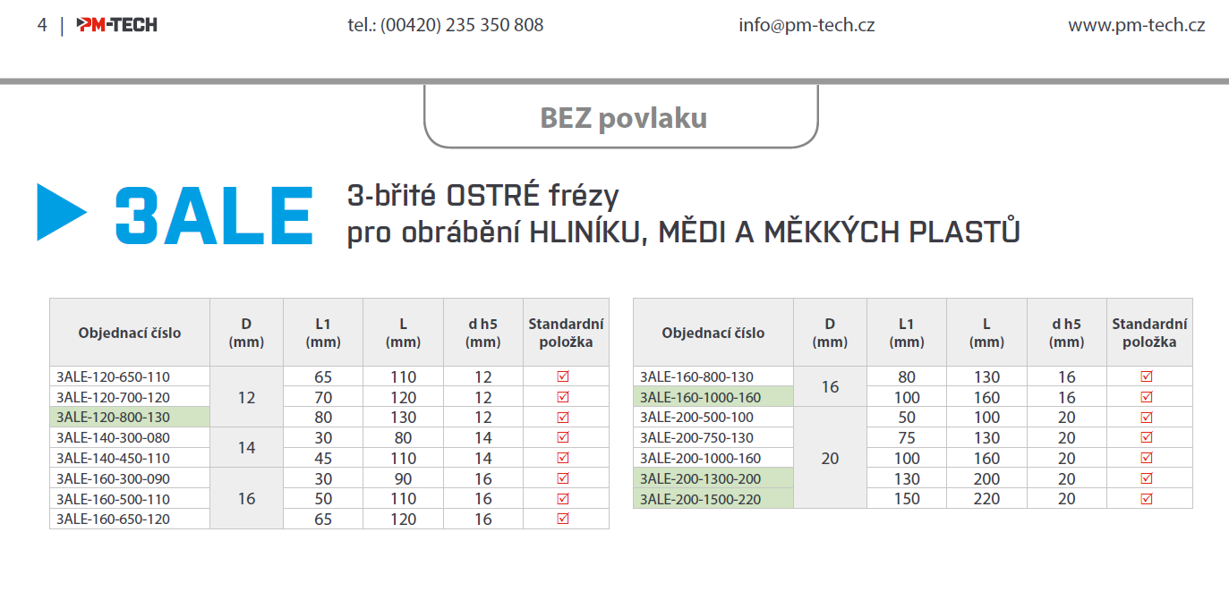

Nevím co upneš za průměr, ale pokud 12 ano tak tohle by vyhovělo :
Jestli upneš i 16 tak tady máš břit na celou hloubku :
Mají to i v dvoubřitém provedení.
