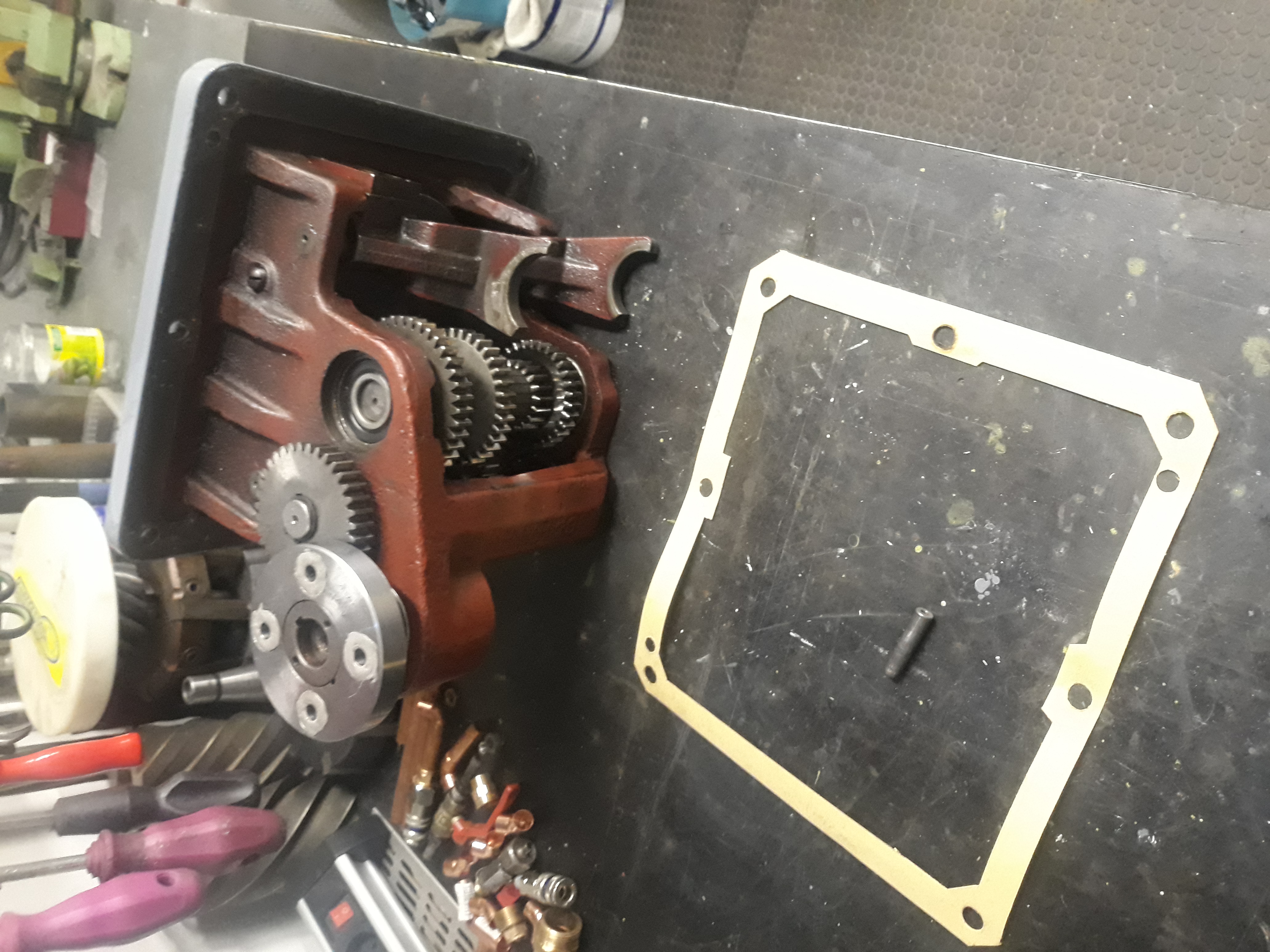

Trošku ožívím téma, tím že jsem se do toho před vánoci taky pustil

Zatím to mám v této fázi ,takže jen to co vidíš. Pak nějaká ložiska v převodovce a silentbloky od motoru,ale to ještě nemám doskládané.
Nemám na to moc času

od DwPetr
Až to budeš skládat, tak si to těsnění něčím podlep. Já to neudělal a netěsní to jak by mělo.

DwPetr píše: ↑7. 4. 2020, 9:34
Svatá pravda
Na ty všechny zprohýbané víka, převodovky a na to do čeho se nechystám alespoň rok čumět dávám těsnící tmel. Na to do čeho zase čumět chci tak pokud je to možné gumokorek případně gumu NBR. Tyhle všelijaké papírové těsnění mi dlouhodobě lezou krkem, protože jsem stále utíral olej a já olej utírám nerad
Ahoj , jojo bez tmelu bych to tam nedal. To těsněni tam byt ale musi

Originál ložiska by měly být C3, větší radiální vůle. Jednou jsem tam šoupl normální a nějak jsem to nemohl rozhýbat.
