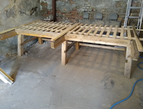

Ve dvou poskladame a vyrobime oplocenku cca za 6 minut. V jednom mi to trva tak 10 minut. S tim, ze nejvic casu zabere skladani do formy. I kdyz to ted trochu optimalizujeme, ale chtelo by to aby ta hrebikovacka byla alespon o neco rychlejsi

jako reálnou cestu bych viděl portál
to se dá ubastlit u každého zámečníka se svářečkou a flexou

Pro Vasi predstavu, takhle vypada drevena forma s casti oplocenky co pouzivame ted.
