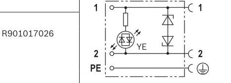

Zajímavé, že to je označené jako AC/DC, ale mají tam namalovanou diodu.
Jak to asi tak používají při AC napájení?
V AC obvodu se dá použít obousměrný transil nebo varistor. Ale ani jedno by snad neoznačili symbolem diody.

Mex píše: 19. 9. 2020, 8:11 Zajímavé, že to je označené jako AC/DC, ale mají tam namalovanou diodu.
Tyto konkretni nemam, ale v tech co pouzivam je u AC/DC provedeni v konektoru mustkovy usmernovac. Proto je tam ten symbol diody.
Možná tam :mrgreen: třeba žádná jedna obyčejná dioda není.
A mj. přesně tyhle konektory jsou použité na těch Arburzích, kde jsou ovšem kromě toho konektoru ještě navíc ty varistory (viz to schéma)
malá nápověda:
"With indicator light and Zener diode suppression circuit"
vic k tomu nemám co dodat, protože hydraulice v Lakatoši, nerozumím a ani rozumět nechci.

Ach jo, a prozradis nam uz konecne, v cem konkretne je vlastne ten tvuj zboznovany varistor lepsi nez antiparalelni dioda? Teda snad krome toho zpozdeni.
Re: Akú diódu použiť
Napsal: 20. 9. 2020, 8:27
od milan584
t256 píše: 20. 9. 2020, 8:12 Ach jo, a prozradis nam uz konecne, v cem konkretne je vlastne ten tvuj zboznovany varistor lepsi nez antiparalelni dioda? Teda snad krome toho zpozdeni.
v ničem - a jsem úplný xxxxx.
Akorát když už chci někomu radit, tak nedávám fotky konektorů, aniž bych netušil k čemu patří (jak to je pak na té mašině zapojený) a CO v nich je.
Dejte si tam tu diodu, je to nejlepší řešení.
Jo a vůbec nelepší je deska, co má povolíno 1A (viz ta fotka) na magnet, co bere 3A - to je taky jistota.

myslet obvykle znamená xxxxx vědět.
ten "konektor s jednou obyčejnou diodou" :lol: ve skutečnosti uvnitř vypadá takto:
mj. k učinění takového "objevu" :lol: se stačí podívat do dokumentace k tomu konektoru.

Čili trik je místo usměrňovací diody použít zenerku? Nebo to je jen "kompromis", aby to mohlo být AC? Nějak se mi nedaří najít, na co přesně konkrétně tento modulek je..
Mno, práce volá, kdyby to chtěl někdo studovat, chvíli mi trvalo najít DS: https://brmv2.kittelberger.net/borexmvz ... mvid=14829

Na schematu jsou jen zenerky na o neco vyssi napeti nez je napajeci a ty orezou spicky na sve zenerkove napeti. Klasicka dioda ty spicky odstrani uplne, ale zase nejde pouzit na AC a je treba dbat na polaritu pri zapojovani.

Thomeeque> ta dvojice zenerek se nekdy pouziva jako nejjednodussi bipolarni TVS. Zejmena proti ESD nizsi kategorie (do 4kV). Muze to vychazet levneji nez plnotucny bipolar transil, ale je to hodne velky kompromis.
