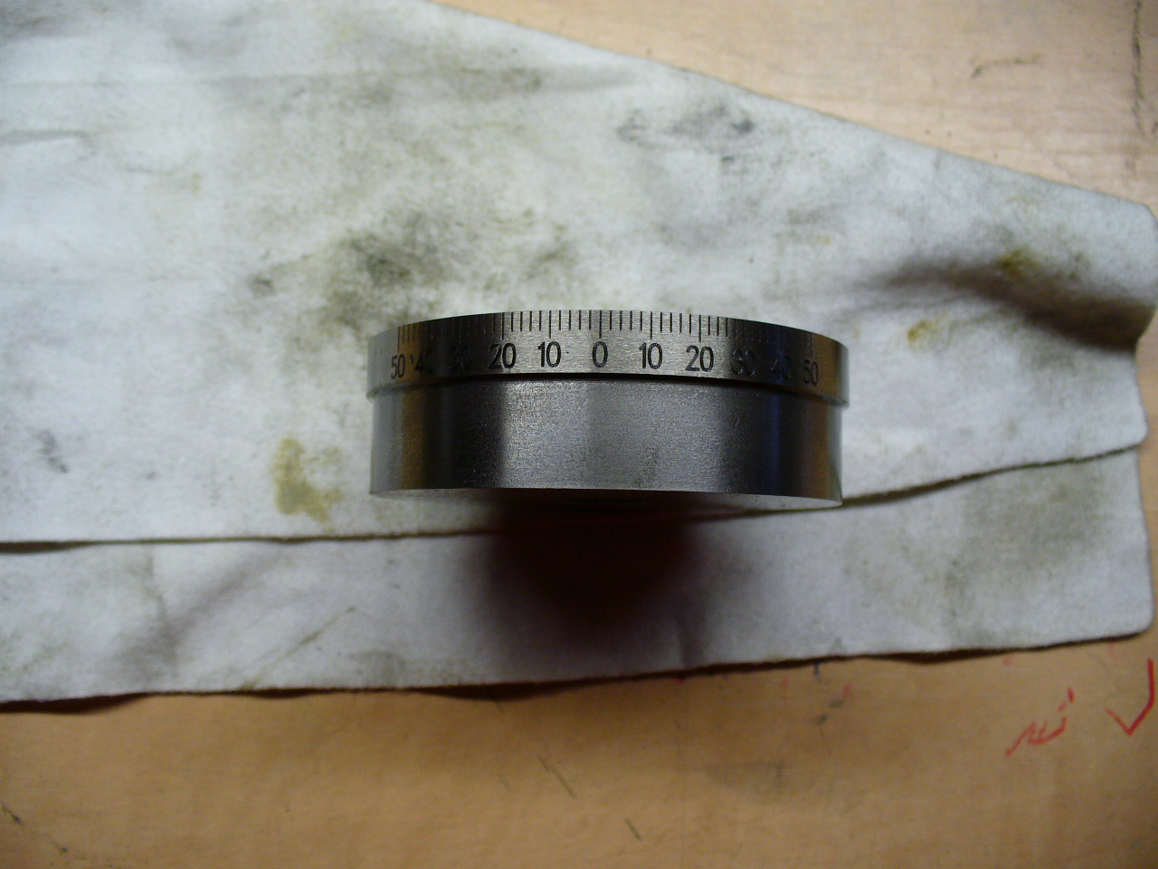

z hlediska rychlosti to samozřejmě v tom videu vypadá krásně - ale na ty noniusy je taky třeba aby to (ty rysky) nevypadalo jako od číňana na https://www.markagro.cz/cs/urzdzenia/64 ... -2770.html :shock: a nebo na čínským sometu :roll: .
Nějak jsem totiž doposud nezaregistroval pálený nonius, co by se kvalitou alespoň přiblížil tomu, co bývalo běžné u pořádných měřidel i klidně před 100 lety.
Šlo by to zkusit vyfotit - jak ty rysky vypadají?

Sancho Panza píše: 27. 6. 2022, 5:48 z hlediska rychlosti to samozřejmě v tom videu vypadá krásně - ale na ty noniusy je taky třeba aby to (ty rysky) nevypadalo jako od číňana na https://www.markagro.cz/cs/urzdzenia/64 ... -2770.html :shock: a nebo na čínským sometu :roll: .
měl jsem teď jinou práci, no určitě jsem se na to nevysral a poctivě po večerech trénoval :)
ad. ty stupnice, vím jak ta čína vypadá a dá se to tak udělat taky, viz. první fotky z pokusničení, je to o cca 8 základních parametrech a jedním z nejdůležitějších je čas tzn. rychlost pálení. Musím se pochlubit, že jsem se dostal do takové fáze, kdy to jsem schopen s klidnou duší prezentovat a troufám si tvrdit, že bych uměl popsat třeba bubínek mikrometru aniž bys to rozeznal od klasického gravíru jemnou ostře ohraničenou stupnicí :wink: bylo to hodně času a opravdu hodně zkurvených dílů :D
FINÁLNÍ PRODUKTY-takhle to z laseru vypadne
LITINA
Je mně jasné, že to produkčně číňan prostě nastřílí, okalí kraje., hlavně aby to bylo vidět. Takto se to dá sypat taky, a docela to odsejpá, no ten rozdíl je fakt znát. Dostal jsem od Zbýni (ještě jednou děkuju) děličku na S1 po klinické smrti a tak jsem ji dal pomalu dohromady, tam ta stupnice je na nějakých 71mm s 360st. i s popisem a tam si troufám tvrdit, že to bude k nerozeznání od originálu (až bude postnu)
musel jsem změnit trochu technologii, postup tak aby ten laser byla finálovka

zkoušel jsem, není to problém ale nejsem to schopen nafotit tak aby to šlo vidět, tohle je nějakých 8 průchodů do 0,15 nerezi na konci jsem to pohladil 70khz na začištění, no neumím posoudit, jestli to je nebo není použitelné, dá se na tom ještě zapracovat tak jak na těch stupnicích, mám tady ješětě 0,2 hliník
ad pokusy
dám tady kupříkladu fotky se stupnicemi do eloxu a litiny, je to zmetek kvůli fontům, dost dlouho mně trvalo než jsem došel na to jak to udělat, aby se udělal ostře font, když si to přiblížíš, tak tam jde vidět dutost toho fontu (čísílko má na výšku jen 1mm) nicméně ten ezcad primárně požívá ty fonty s obrysy a nutí tě ten obrys vyplnit (hatch), každopádně při větším počtu s tou výplní má PC co dělat a hlavně délka toho pálení díky výplni je zbytečně dlouhá, tak používám ve speciálním výběru fontů single line font, který je schopný nastavit line jako ideální nulu a pak vhodně zvolenou šířkou wobble jsem schopen čísla krásně vykreslit.
Základ je fakt se s tím programem naučit, je to dřeváckej program, ale když si s tím člověk fakt dlouho hraje, tak to jde. To co mně na začátku připadalo jako neřešitelné teď udělám levou zadní, nadělal jsem si základní rulery pro kruhy, pravítka, nonia šroubů co dělám, pak smazal a dělal znova abych se to naučil, pak už jen stačí měnit parametry pro průměr a ustavení obrobku, kdyby to šlo přesunout do nějakého jiného vlákna, tak bych tam pak i ty hotové rulery nasázel, co jsem koukal na videa na youtube ze začátku, tak k výsledku vede více cest, některé jsou složitější a teď musím teda konstatovat, že to YT byla pro mně s těmi stupnicemi dost ztráta času a zbytečně jsem se na tom zasekal... :)
