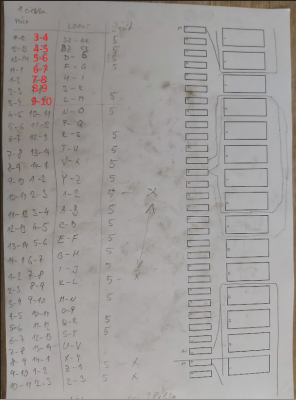

Máš tú schému vinutia nakreslenú? Zaujímalo by ma ako vyzerá, vinutia motorov sú totiž skoro vždy symetrické.
Prúdová hustota 19A/mm2 je dosť vysoká, nebolo tam náhodou viac vodičov zapojených paralelne?

zatiaľ takto:
vodiče neboli paralelne, všetky cievky sú v sérii.

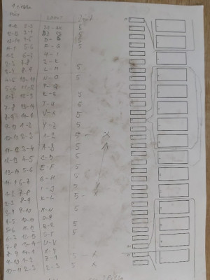

Číslami si si mohol radšej označiť otvory medzi zubami, nie samotné zuby, potom by si nemusel všetko označovať dvomi číslami, ale to už je teraz jedno.
Tá schéma vinutia sa mi nezdá. Všetky drážky sa tam vyskytujú 4 krát, ale drážka 2-3 je tam až 5 krát a drážka 9-10 je tam len 3 krát. To by znamenalo, že v jednej drážke by bolo 5 vodičov navyše a v druhej by zasa chýbali. Určite si sa nepomýlil? Podľa mňa to skôr bolo takto:

Urcite som sa nepomylil. Ale budem este odvijat viac ks, tak to preverim. Kludne mohli spravit chybu aj pri vyrobe. A neviem vyvratit, ci to uz nebolo opravovane.

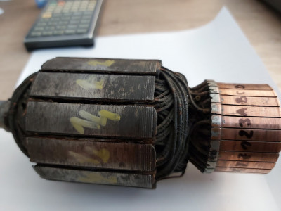

Asi máš pravdu. mám ešte 1 rotor v dielni a ten vyzerá originál z výroby. tam je to navinuté tak, ako si to upravil.turnigy píše: ↑25. 9. 2021, 2:59 Tá schéma vinutia sa mi nezdá. Všetky drážky sa tam vyskytujú 4 krát, ale drážka 2-3 je tam až 5 krát a drážka 9-10 je tam len 3 krát. To by znamenalo, že v jednej drážke by bolo 5 vodičov navyše a v druhej by zasa chýbali. Určite si sa nepomýlil? Podľa mňa to skôr bolo takto:
tento rotor má dokonca hrubší drôt, vyzerá to na priemer 1,3mm, to by vychádzala prúdová hustota okolo 11,5A/mm2. Aj uzavretie drážok je krajšie spravené.

Ak tam je dosť miesta, tak použi kľudne hrubší vodič, čím hrubší tým lepšie.
Len pre zaujímavosť, vinutie statora bežného asynchrónneho motora má okolo 3-5 A/mm2. Od 8-10 A/mm2 už sa odporúča chladenia statora vodným plášťom, pri hustotách 15-20 A/mm2 už treba chladiť priamym ostrekovaním vinutia olejom. To sú ale hodnoty pre statory, aké sú bežné hodnoty pre rotory DC strojov neviem. V každom prípade tých 11.5A/mm2 už znie rozumnejšie.
