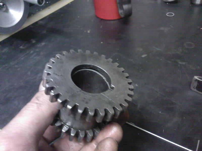

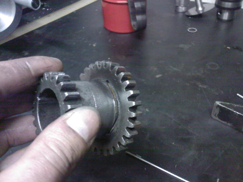

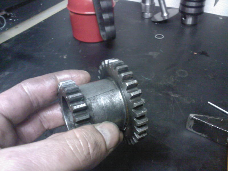

Tak jsem po čase sundaval dvojkolo z vřetene přilepený LOCTITE 638, protože tenkrát nepatrně vaklalo, já ho přilepil a drželo to jako prase. Lis o síle 4t měl co dělat. Nahřívat jsem to moc nechtěl, přeci jenom je to vřeteno, no a výledek? Posuďte sami. Samozřejmě ty anglány jsem musel objetovat.
