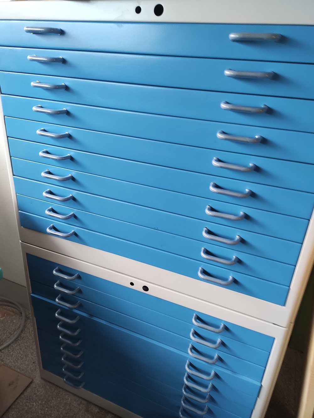

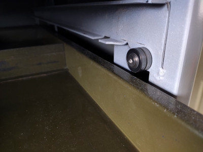

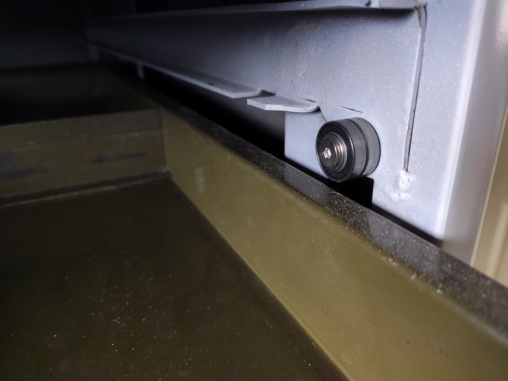

trochu jsem navenek zkrášlil ty zatraceně těžké výkresové skříně, co jsme dotáhly z Ostravy cca před rokem. Před tím jsem ještě trochu spravoval rolny, po kterých šuplíky jezdí, protože čepy, na kterých rolny jsou, se povolily, vyhnuly atd, prostě nic moc stav. Bohužel až po dvou skříních mi docvaklo, že by bylo docela dobré ty rolny nahradit ložisky, což případně všem doporučuju, protože pak šuplíky jezdí parádně. A taky mi chvíli dalo, jak vyřešit madla - původně jsou galvanicky pokovená, ale po čase samozřejmě pokovení už nebylo nic moc a madla orezla. Nakonec jsem madla očistil v kyselině solné, pak stříknul šedou barvou a a pro maximální zvýšení odolnosti na ně natáhnul PVC hadici (potřeba použít olej a nahřát, jinak se to nedá).

gaminn píše: 26. 3. 2023, 5:30 Ahoj,
Hlavně jsem se tady chtěl zeptat na jednu věc - jaký materiál používáte na dna šuplíků? Vždycky jsem na dno dával linoleum, ale teď toho potřebuju tak 50m2 a tolik ho neseženu. Sháním materiál, co moc nestojí, je tenký, dá se jednoduše dělit, aspoň trochu odolný. Třeba něco jako Mirelon, ale s větší gramáží.
Ahoj vždyť ja jsem si , s tebou v Ostravě bral ty samé skříně . Tak jakto že ty je máš tak pěkné :-)
To je paráda takhle nevypadaly , ani když je vyrobili.
S tím ložiskem je to super

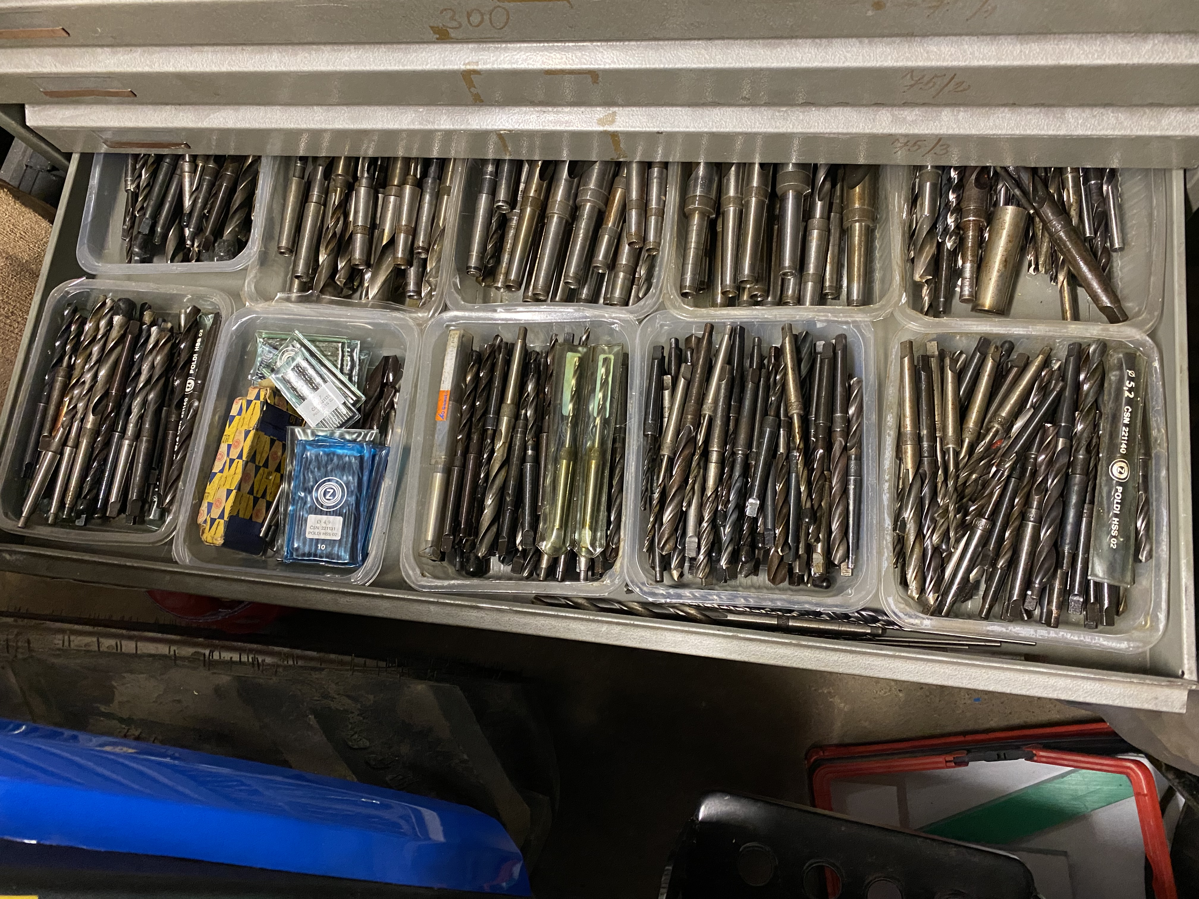

Naprosto přesně pasují do zásuvek . Pět krabiček vedle sebe a ve třech řadách.
Udělal jsem si z nich takový organizér, do zásuvek
